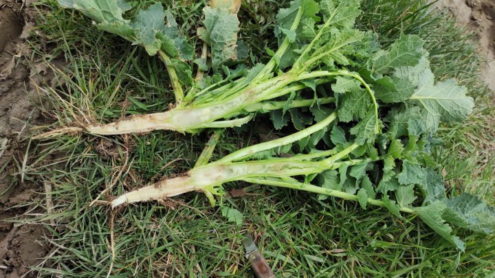

20 minut temu, kamil800 napisał:
W 2 dni 10cm? Pewny jestes, ze rzepak masz na polu a nie bambus? 😂😂
Widzę brak pojęcia w uprawie rzepaku. W tej fazie pęd główny ma naj szybszy wzrost, a w najbliżsxych dniach ciepło będzie. W późniejszych fazach tak nie rośnie. ZnaFca z Cb jak z koziej d*py trąba. Ja wiem co piszę . W poprzednim poście masz potwierdzenie kolegi
Poza tym nie dwa a trzy dni matematyku
