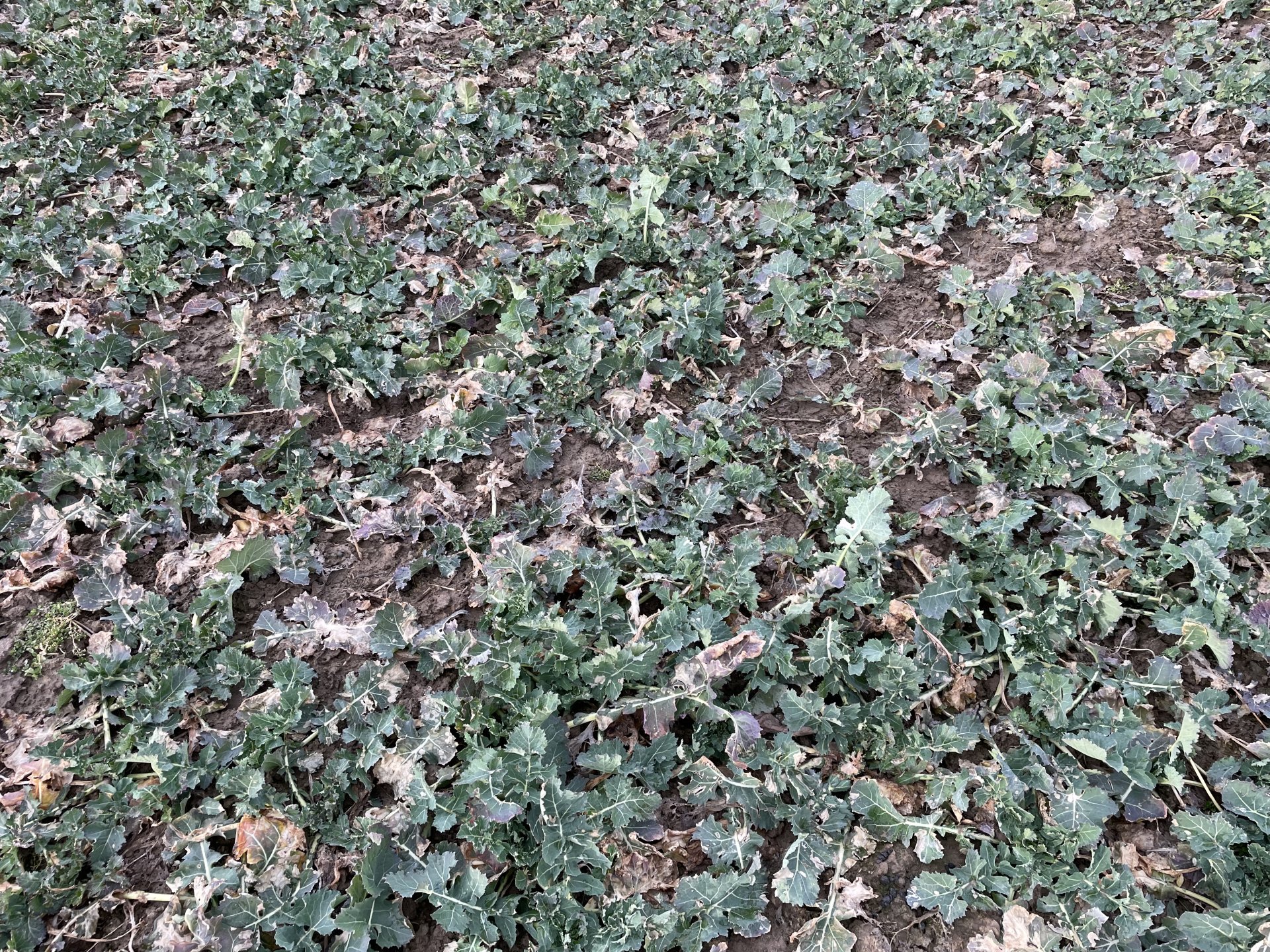

Wasze tylko lekko, sasiada prawie cały spalony znów , czy dysze wachlarzowe bardziej przypalają ?
Ja dziś jadę druga dawkę N2 mocznik beż inh 200 kg/ha w nocy ma coś popadać to powinno być dobrze. Ale z opryskami na robale to ciężko to widzę przy tych wiatrach. Czwartek piątek sobota mają być nocne przymrozki to jak myślicie robaki będą?

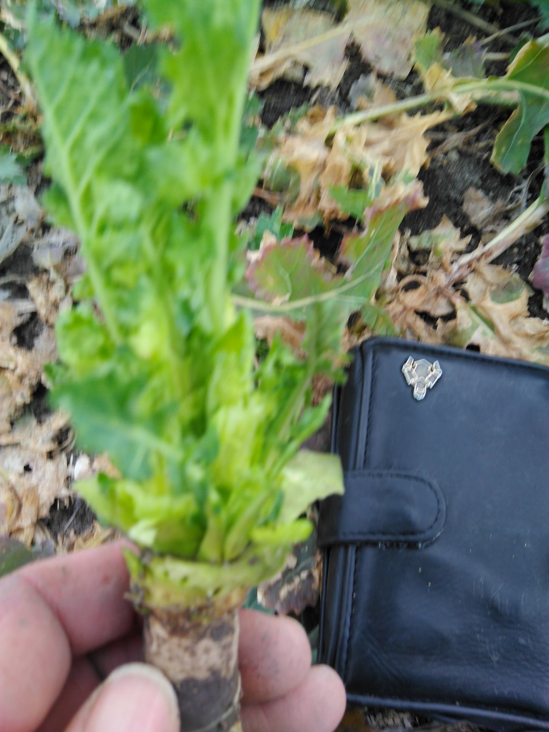

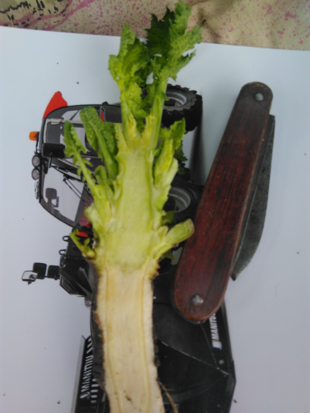

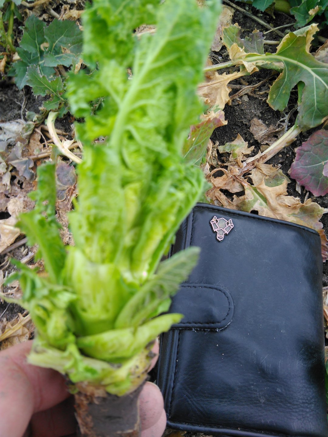

Noce niby zimne ale widać że rośnie coś
Rośnie zdecydowanie , u mnie tutaj oberwane jesienne liście i widać ile już wiosennego przyrostu jest
Bardziej pala, ale to jeszcze kwestia warunków. To że lane na szron to nie muszą być poparzenia.
