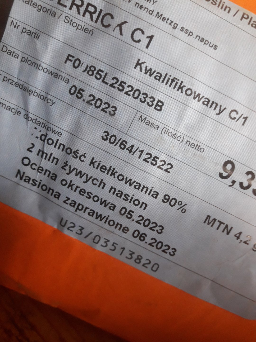

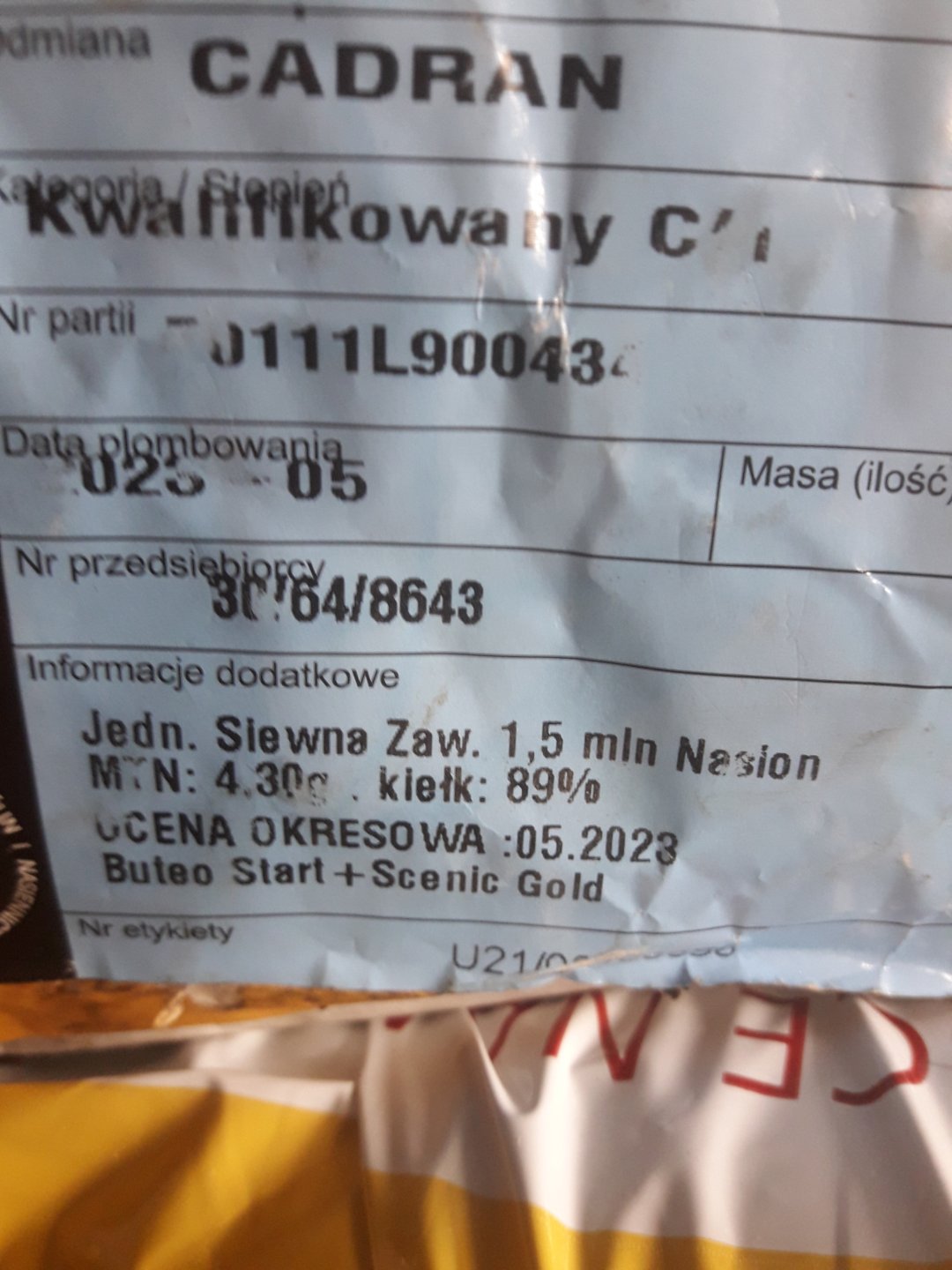

Nawet są worki bez podanej siły kiełkowania...
W praktyce nawet przy sile kiełkowania na poziomie 70% w jednostce ma być 1,5 mln nasion które wykiełkują , więc ci co sieją 50sztuk/m2 to bez różnicy jaka jest siła kiełkowania  , tylko worek na 3 ha trza siać , jedynie dla tych co sieją punktowo to trzeba by to przeliczyć dokładniej

nie rozumiem tego toku myślenia.
Jesli masz podany MTZ - np 5.4 i chcesz posiać 40 to robisz 5.4x40 i hipotetycznie zakładasz 0.95 zdolność kiełkowania wiec wychodzi 216/0,95 czyli 2,27kg na ha.
Jesli masz podaną ZK na poziomie 70% to masz 216/0,7 czyli 3,09.
Cholernie duża różnica posiać 2.27 a posiać 3.09
Nawet bardzo często tak jest, MTZ i sk są na fakturze razem z nr partii a na workach już nie.
Sam piszesz , że zakładasz że siła kiełkowania jest 95% , więc jeśli z takim podejściem zaczniesz siać to z jednego worka siejesz 40 sztuk rzepaku kiełkującego , a z drugiego worka przy sile 70% (ale ty go hipotetycznie liczysz że ma 95% siły kiełkowania) , więc i obsada będzie daleka od tej którą sobie założyłeś

Ja nie rozumiem. Kupiłem populację 2mln żywych nasion. Chcę wysiać 50 roślin na metr. Jednostka starczy mi zatem na 4ha. Worek mogę sobie zważyć, ma załóżmy 8kg. Dzielę 8kg przez 4ha, ustawiam siewnik na 2kg i jadę. W czym tu wciąż filozofię niektórzy widzą? Nie potrzebuję na worku żadnej informacji poza tym, że jest w nim 2mln ŻYWYCH nasion. To jaką on ma zdolność i mtz nie jest mi potrzebne, nawet masa worka! Sam mogę zważyć (sam worek ok. 200g).

Dokładnie, siła kiełkowania, podana czy założona, ma duże znaczenie przy wyliczaniu ilości wysiewu w kg/ha. My też zakładamy ok. 95%
  • Root Admin
Ty wolisz zważyć worek i podzielić na 4, ja wole przeczytać z etykiety MTZ i wg tego sobie ustawić siewnik - na koniec dnia, obaj i tak posiejemy tyle ile chcieliśmy. No chyba ze nasz siewnik zastrajkuje i zrobi nas z w bambuko
nawet nie ma na fakturze

A czy nie może być w worku np. 2 mln nasion w tym 1,5 mln kiełkujących
Jeśli by tak było, powinna być podana informacja na etykiecie. Przy siewie punktowym to robi różnicę
To mówisz jak ma 50% zdolności to też gitas i siejesz jak przy 97%m🤔
 Takiego rzepaku nikt by nie wpuścił w obieg ale zakładając hipotetycznie to też siejesz worek na 4 ha , bo nasion w takim worku byłoby nie 2 mln nasion , tylko 4 mln , więc też by wyszło 50 sztuk na /ha nasion kiełkujących
47 minut temu, GRZES1545 napisał:
Śmiało
Za mało macie chyba zmartwień. Człowieku, po pierwsze nawet gdyby była taka zdolność to z mojego liczenia wyjdzie wszystko dobrze (taka jednostka z 50%zk miałaby pewnie 15kg :D). Po drugie po co wymyślać coś co pewnie nigdy się nie zdarzy... minimalna zk to 85% przy rzepaku, tak przynajmniej poszukałem w artykule w przeciągu 10 sekund. Z mojego liczenia wyjdzie dokładnie to samo, co yacentemu przy podstawianiu do wzoru. I dobrze, niech każdy robi jak chce. Tylko na Boga, nie szukajmy problemu na siłę. Ja nie mówię, że każdy ma robić jak ja. Tylko mi policzenie wysiewu zajęło kilka sekund (masa worka:4ha) i już mogłem robić próbę, a co niektórzy tutaj to tydzień będą wszystkich pytać jakie mają mtn tej czy innej odmiany, bo jest im to nie wiem do czego potrzebne. Jeśli ktoś sieje siewnikiem punktowym to oczywiście rozumiem, sam uważam, że takie informacje jak zk czy mtn powinny być dla nas policzone i zawarte na etykiecie, ale jeśli ktoś tego nie potrzebuje, to niech skończy temat. Pozdrawiam :D
