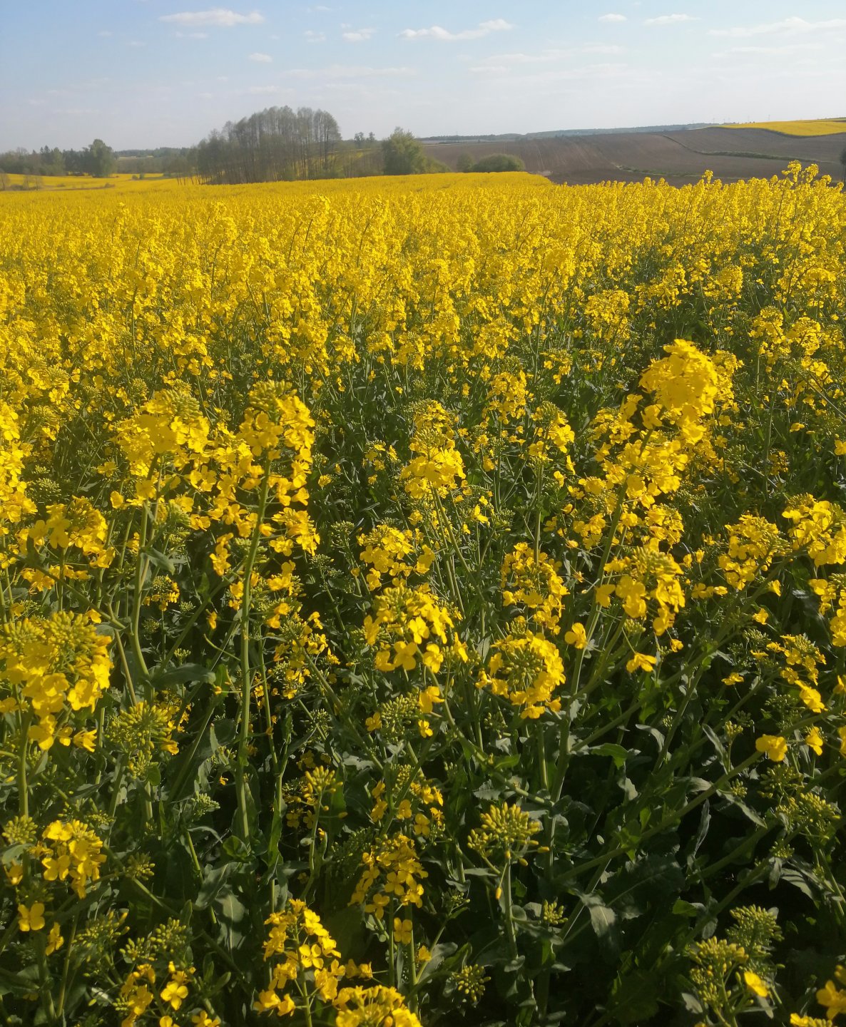

3 godziny temu, jahooo napisał:
346086486_782695293378504_77844415128311
Nieśmiało zaczyna kwitnąć, nawet coś się zawiązuje

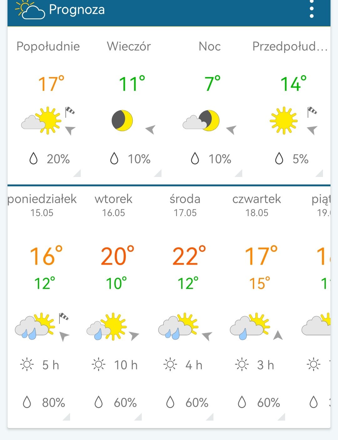

Poganiaj by szybciej zakwitał , od poniedziałku do piątku opady , rejonami ma spaść 200 l wody .
W ktorych rejonach takie deszcze? U mnie to nadaja ponad 20 stopni i jakies male szanse  na deszcz a jak juz to jakis przelotny
U mnie tak wyglada. Akurat wlasnie gdzie na poniedzialek wtorek bedzie pelnia kwitnienia
Południe  i południowy wschód tak jest w prognozach , a co będzie to się okaże , już 15 maja .
@galan99 no ja jestem południowy wschod i patrz co u mnie pokazuja prognozy.

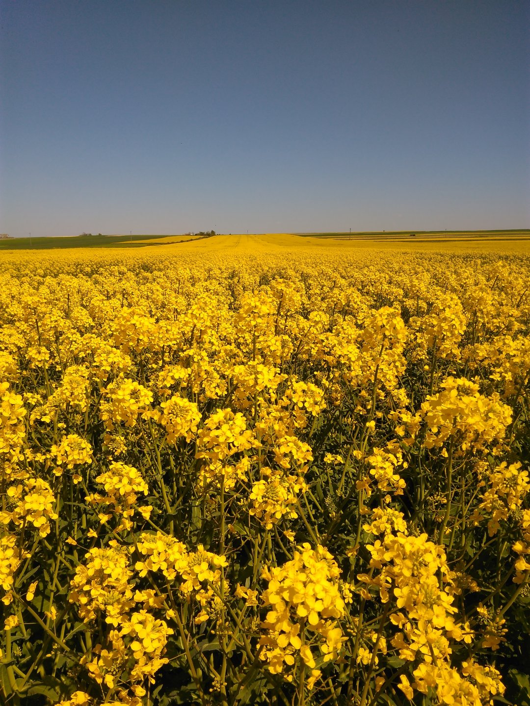

Moj rzepak to tak dopiero tydzien temu zaczal kwitnac.. Reszta w okolicy ma pelnie kwitnienia a u mnis to wyjdzie wlasnie po niedzieli. Jakos to sie tam wstrzeli miedzy deszcze. A jak nie to będzie w okolicy piatku. Moj nie jest jakis spóźniały 😁
