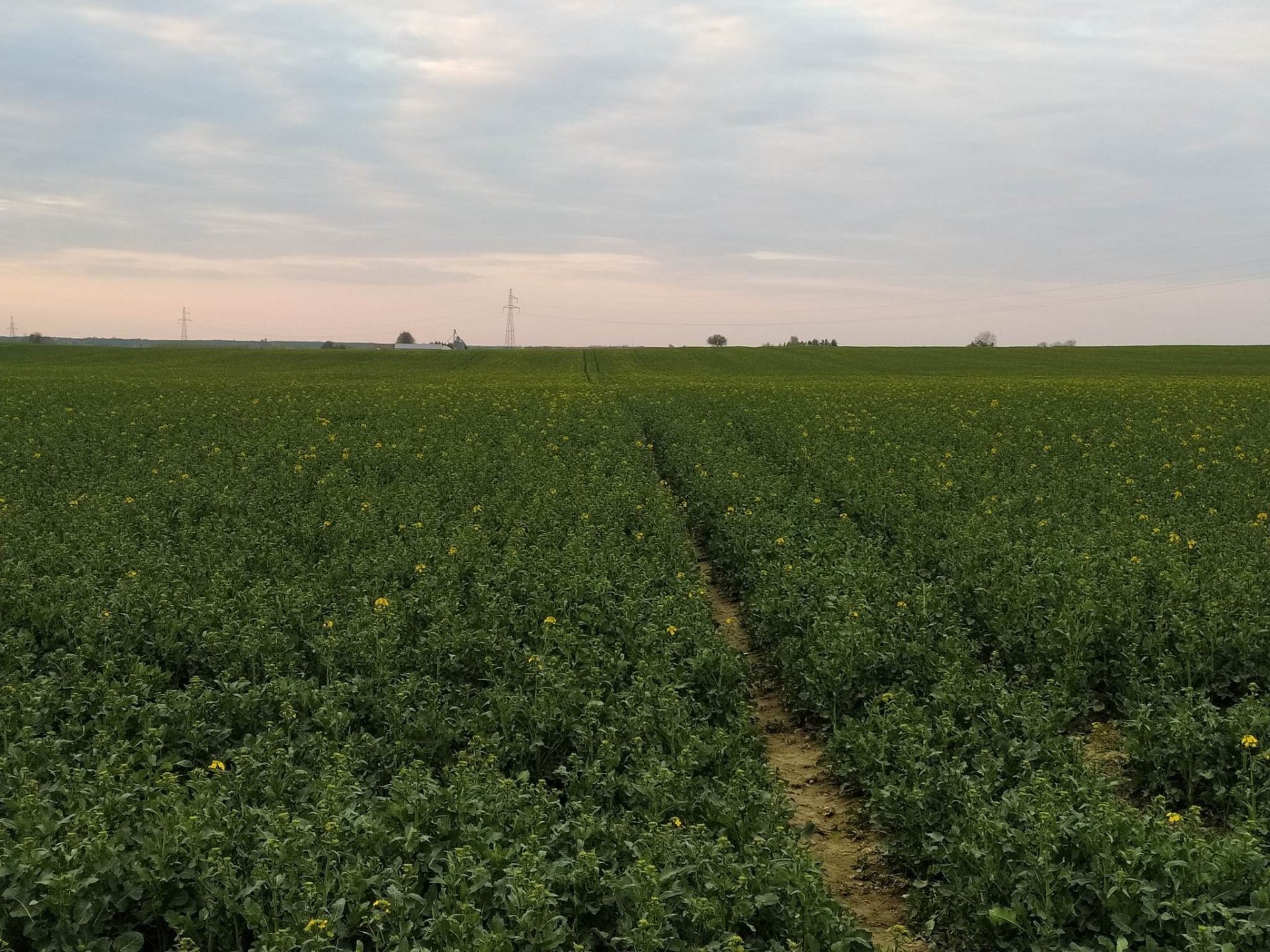

Damian_B napisał:
Lauros po lewo umberto po prawej
u mnie temptation wygląda jak ten lauros tyle że ciemniejszy, jakos mi to dziwnie wygląda sporo jest pośpiechow jakby z innej odmiany, gdzie u mnie jest to niemożliwe bo rzepak pierwszy raz na tych dzialkach

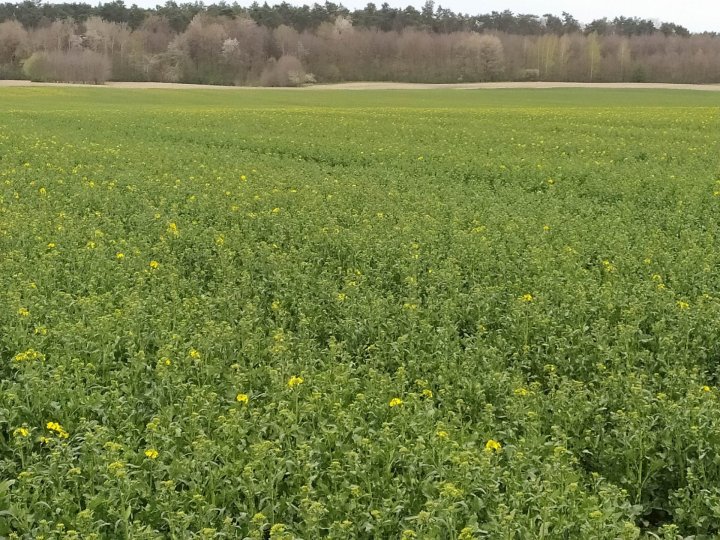

Ja zrobiłem mix laurosa, umberto i Stanleya to lauros już żółty pąk a tamte nisko przy ziemi i jeden mi mówi że mało azotu bo już kwitnie, a tu widocznie taka odmiana
Zaczyna kwitnąć teraz te dwa dni ciepła to mocno buchnie a potem chłody, odmiana wczesna w tym roku ma ciężko.

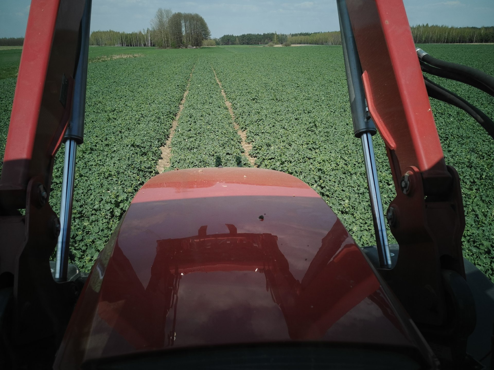

9 godzin temu, Jarek22B napisał:
Jak myślicie? za ile wjazd na płatek?
2 zdjęcia jednego pola z dwóch różnych stron
odmiana Aganos
10-14 dni zależy od pogody
