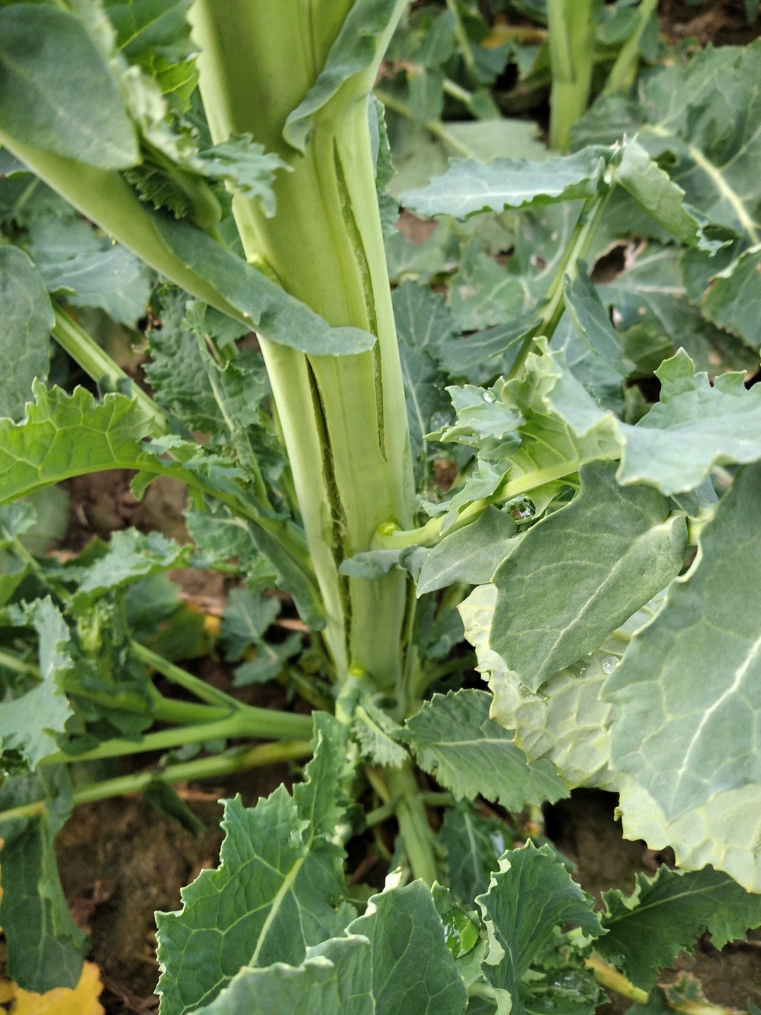

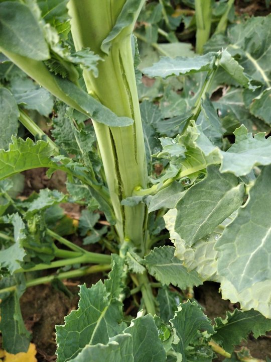

Byłem dziś na oględzinach. Praktycznie 99% pękniętych łodyg. W czwartek poszedł toprex z inazumą ale ciepłą się zrobiło to słodyszek dziala mimo to. Jutro znów coś deszczowo u mnie zapowiadają ale w planach  mam jeszcze jak pogoda pozwoli siarczan magnezu, dr green rzepak i resztki boru. Jak się zluzują pąki można lecieć z takimi odżywkami? Co polecanie na robaka do tego?
dr green nie dostarczy wystaczająco boru? na robaka jak na już i chwilowe działania to  cyperkill

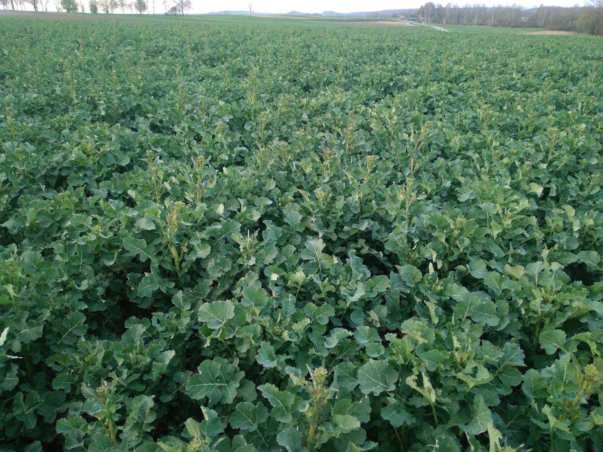

55 minut temu, Matmij napisał:
U sąsiada w południe to kwitnie aż żółto teraz zrobiłem zdj to już mniej widać
A taki u mnie
Somsiada głodny to musi juz kwitnąć
49 minut temu, oregano napisał:
Obaj zarobicie tyle samo, zostanie Ci satysfakcja, że miałeś lepszy od sąsiada.
Czy ja wiem? Ten z górnej fotki to dobrze jak da 2 tony, znam ludzi co dawali 300N na wiosne a mlocili po 1.5 tony bo zapomnieli o mikro i robactwie a grzyb dla nich nie istniał
Zobaczymy somsiad juz długo uprawia rzepak 3 tgodnie temu pierwsze nawożenie i wczoraj pierwszy oprysk (na slodyszka) i czeka na żniwa w 2022 plon 3,5 tony miał. U mnie mam szkody łowieckie i 30% z plonu ma mi zwrócić koło łowieckie dziś byli protokoły spisać.
