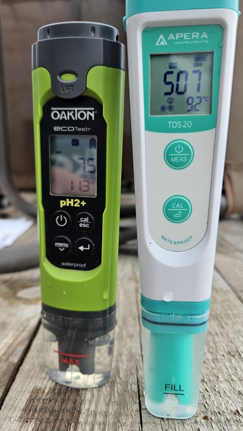

Mam bardzo twardą wodę. Macie jakiś godny polecenia kondycjoner, czy nie ma to znaczenia za bardzo i jaki bym nie wybrał zrobi robotę? Czy może nie ma co za bardzo tym sobie głowy zawracać i to nie działa i tak?

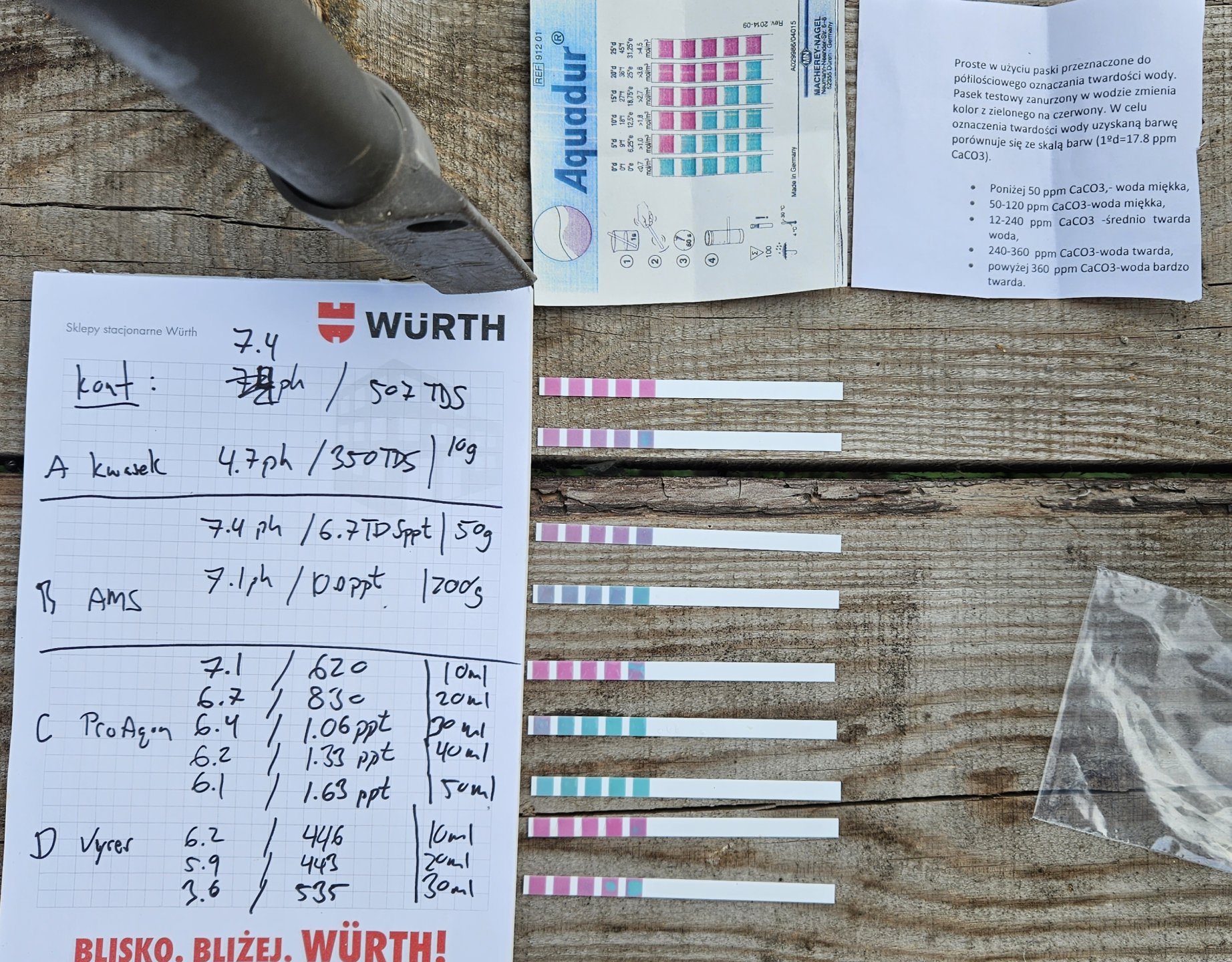

Mam ph wody około 7,5-7,8
Własnie testowałem różne obniżacze ph i obnizacze twardości wody. Moje wnioski :
Lewar fungi  - kompletne gowno, nie obnizyl mi nic w zalecanej dawce
proaqua trio - gowno , nie obnizyl nic ph , obnizyl twardosc wody w dawce 200 ml na 100 l wody . Co ciekawe jak mialem ph juz zbite innymi srodkami i wlalem to, to wtedy ph obnizyl, solo nie obnizyl praktycznie nic
Bufor x oraz isotak max - stawiam je mniej wiecej na rowni.  dawka zalecana obniza twardosc oraz ph z 7.5 do   6.5-6.8 mniej wiecej.  dawka podwojna pozwala zejsc ponizej 6.
W mieszaninach z borem musiałyby isc duze ilosci tych specyfikow.
Moje wnioski -  isotak max lub bufor x w zalecanej dawce. Obnizy twardosc wody oraz ph  .  Do tego dodajemy kwasem okolo 1 kg na 1000 l wody
nie dajac zadnych kondycjonerow do wody oprocz kwasku wystarczy w zupelnosci 0.5 kg na 1000l wody aby zbiic ph z 8 w okolice 5.5.  1 kg to juz nam zrobi kwas ponizej ph4, chyba ze dodamy wczesniej boru to tak to wtedy trzeba dokitowac z 2 kg kwasku na 1000 l wody zeby zbilo ponizej ph 6
Dobrze mówisz. ja zrobiłem testy na 10L wody, sam daje 0.5kg na 1000l wody
ams to jest siarczan amonu polecany bardzo pod roundup 2kg/100L, proaqua trio 250ml/100L też zrobi dosyć miękką wodę

To nie wiem , u mnie taka ilość kwasku nie zbije poniżej  5. Wogole robiąc różne kombinacje kwasku i kondycjinerow czy samego kwasku po 1000 1500 g na 1000 l nie miałem pH poniżej 5
