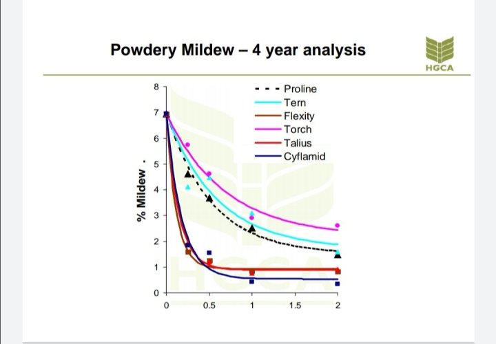

Czy metrafenon jest skuteczny na mączniaka i w jakiej dawce?
Mam Flexity (metrafenon 300g/l) i planuję go połączyć z protiokonazolem na T1. Czy ewentualnie połączyć go z czymś innym?
34 minuty temu, Tomek90 napisał(a):
jakie dawki byś proponował metrafenonu 300 + protiokonazol 300  ewentualnie metrafenon + boskalid 500?
Edytowane przez Jarek22B
