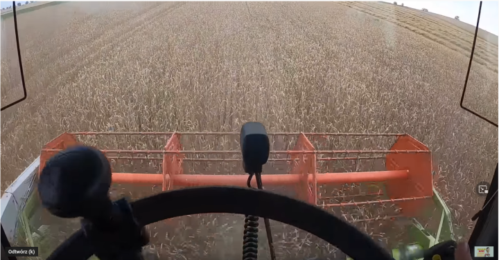

W tym roku z kabiny łan wygląda ładnie i faktycznie może tyle sypać, ale nie zapomnę jak kiedyś jadąc w takim łanie mówił, że sypie 8,5t/ha, a jego miernik plonu wskazywał 9t :)
