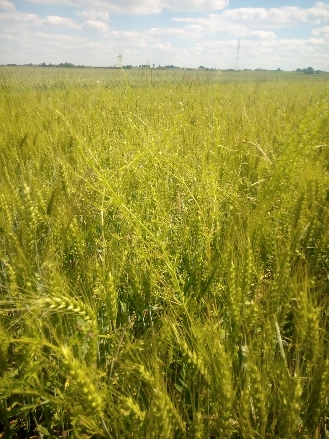

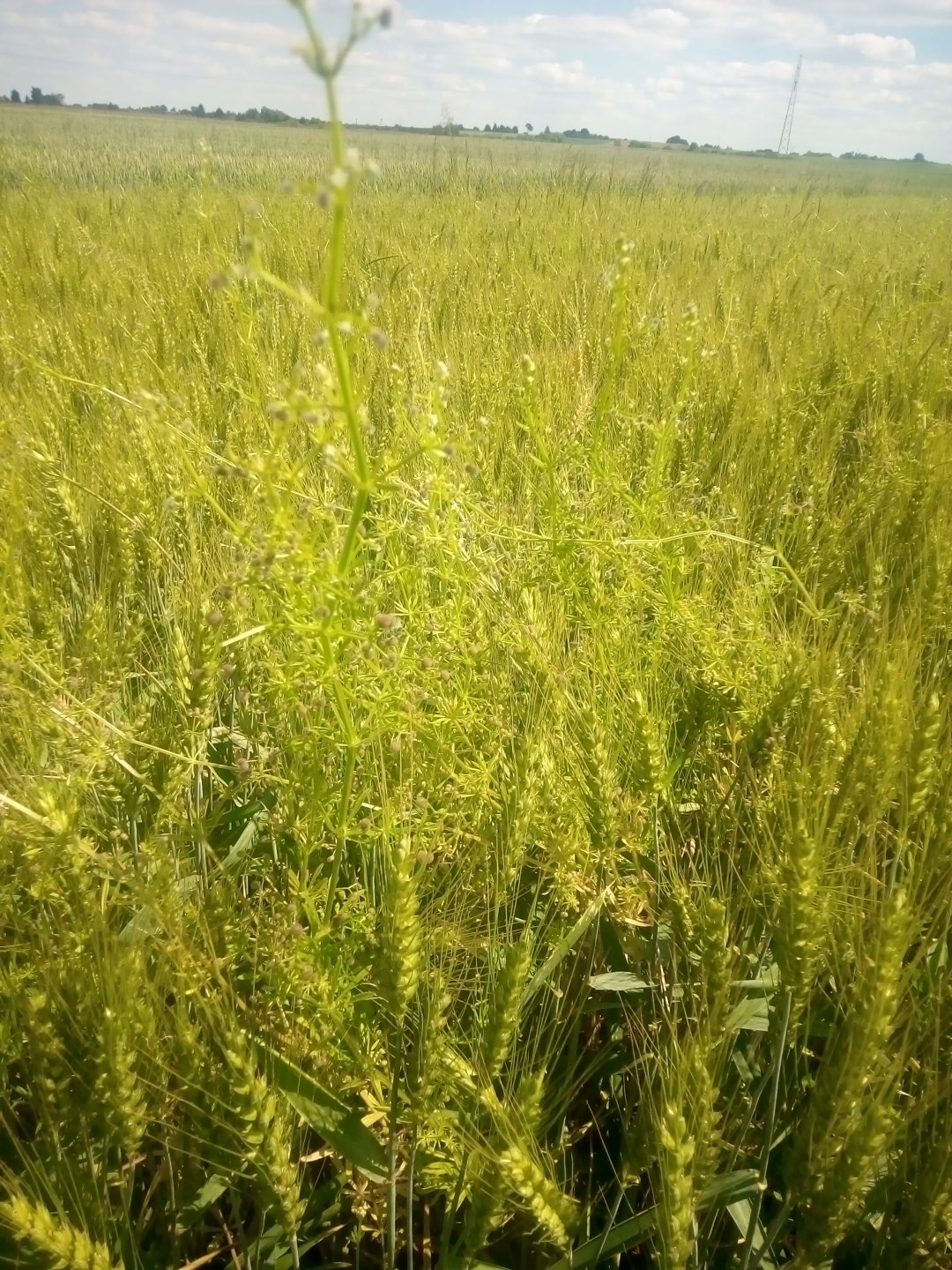

Przytule muszę załatwić to przy okazji by chabra ubił. Wiosną sprawdzałem i tej k**wy przytuli nie było a teraz na kilku działkach ponad łan wylazła i trzeba ja załatwić bo problem może być ze sprzedażą pszenicy.Cezaro puściło ale z 17 ha tylko ponad 4 ha przytula jest i to nie na całych działkach może za mała dawka?
Jednego roku też tak miałem. Od tamtej pory jesienią zwalczam miotły  a wiosną poprawiam dwuliścienne goldem lub mustangiem. Śpiesz się aby  nie wykształciła nasion bo jak będzie miała już owoce to i tak kombajn je pozbiera.
Jak ona ma teraz kwiaty czy ziarno to już jesienią była. Słabo patrzyłeś
