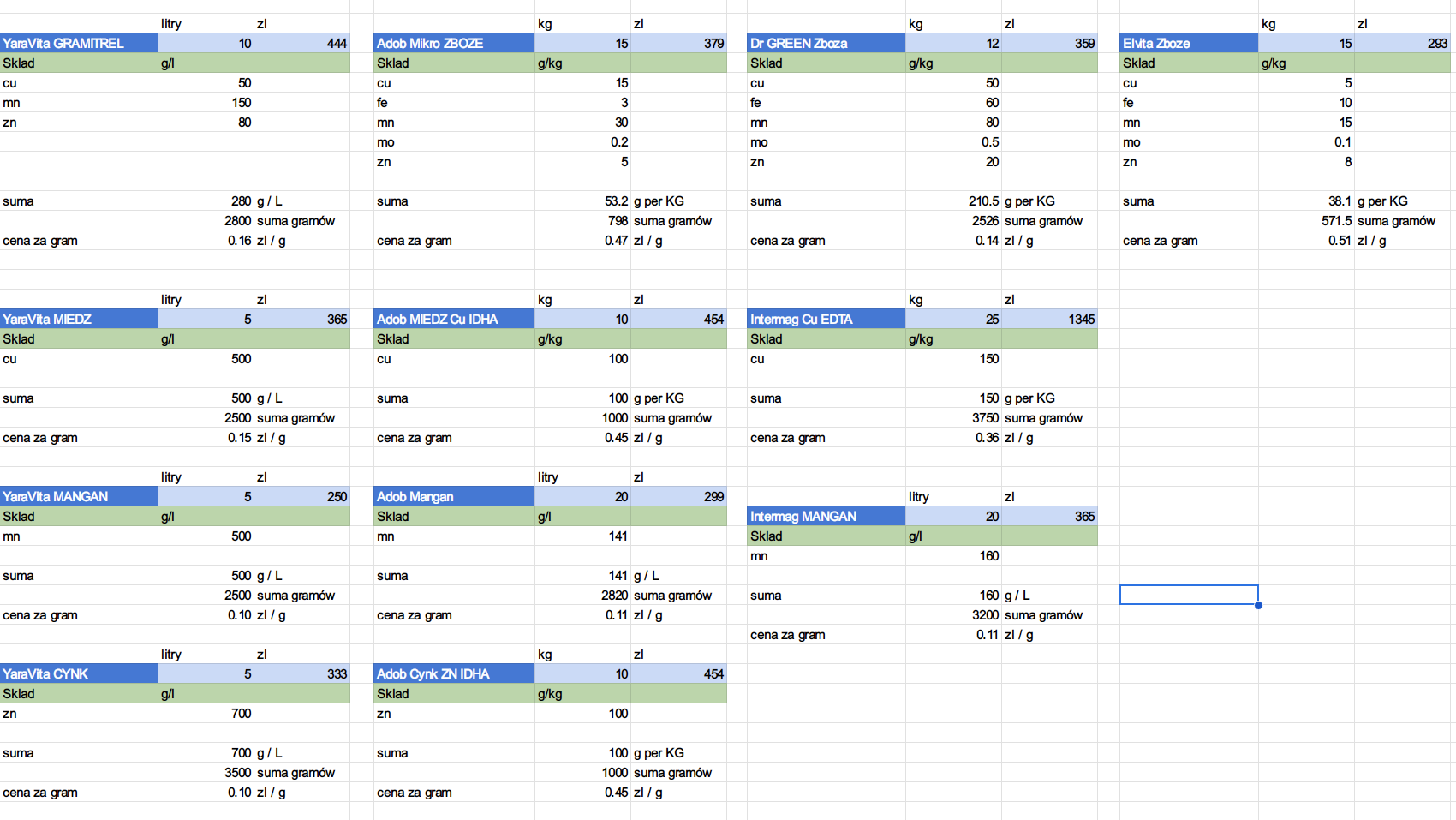

8 godzin temu, tomek73 napisał:
Nie do końca jest tak jak piszesz. Ja też kupuje osobno, ale 70 % kupuje gotowe bo po prostu dużo lepiej działaja. Ale kupuje  odpowiednie, nie pierwsze lepsze. Dr Greena zrezygnowałem z 4 lata emu jak przestał działać, zaczeli za mocno oszczedzać.
Na czym oszczędzać przestali ? To mnie interesuje . Jak mikro jest w tych samych ilościach co było na opakowaniu .
Kupili komponety, z wschodu, tanie i nawóz sie zbrylał i pompy w opryskiwaczach uszkadzał. Parę pomp  poszło do wymiany, do niczego nie nadawały sie. Ci co pracowali, jako przedstawiciele to nawet z własnych pieniędzy  płacili rolnikom za pompy. Ja akurat miałem szczęście bo  kupiłem wszystko na jesień.
Po tym roku nawóz działał w minimalnym stopniu. ja na słabą pszenicę po burakach dałem 3x2 kg i nie miałem efektu, kupiłem przed kłoszeniem  Navi Micro i po 2 dniach pszenicą sie zmieniła i nawet coś ukosiłem.

Z tego co wiem to teraz z Białoruś jest PK a czy jeszcze z kad indziej nie wiem , i że jest dodatkowa linia na produkcje zrobiona bo teraz jest to inaczej zrobione jakieś mikrokapsuły jakos tak , nie pamietam nie wnikam to . Wiesz jak kolor chcesz w pszenicy to wystarczy mocznik i siarczan magnezu 😀 . Najlepiej ciemny kolor w pszenicy to miałem jak kiedyś pryskalem Kristalon Zielony i siarczan magnezu 😅😀 Ale tam znikoma ilość mikro jest tylko PK . Moja pompa w opryskiwaczu ok jest 12 lat nie zdechła jeszcze .  Nie wiem ciężki temat to jest bo każdy u siebie co innego stosuje i się sprawdza . Mówienie że coś działa a to nie to też bez sensu , gdybanie . I tak najważniejsze jest PH i ilość w ziemi P,K,MG i woda , odmiana , stanowisko , nawożenie npk , azot , siarka i magnez , ochrona i na samym końcu mikro 😀
