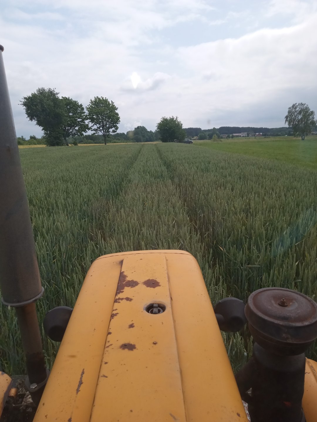

Ja wczoraj zacząłem pryskać od godziny 17 a 4 godziny wcześniej spadło 5 litrów deszczu , efekt taki że przy pryskaniu spód mokry , a kłosy i górne liście suche ,myślę że było idealnie , a dawka normalna 240 litrów/ha ,
