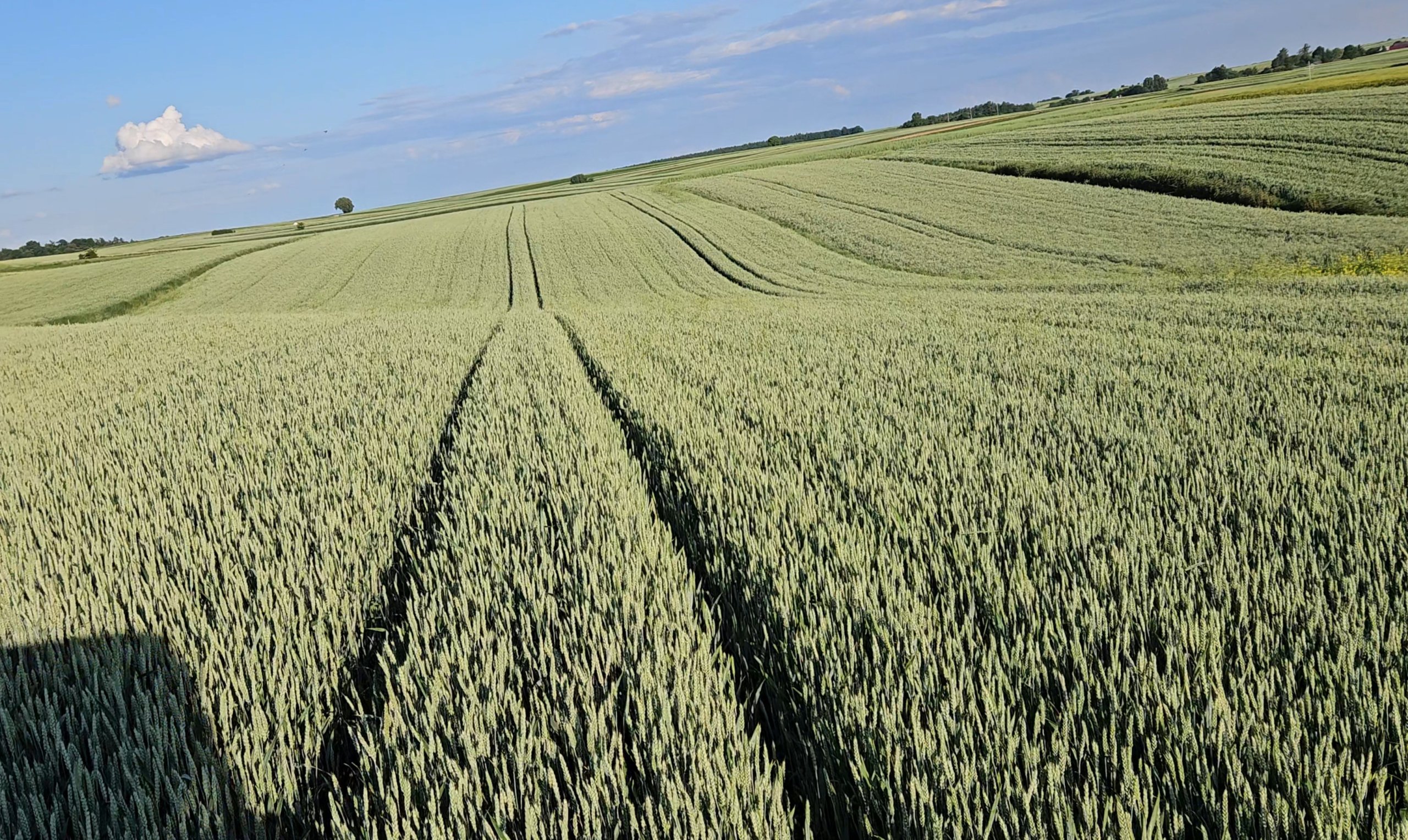

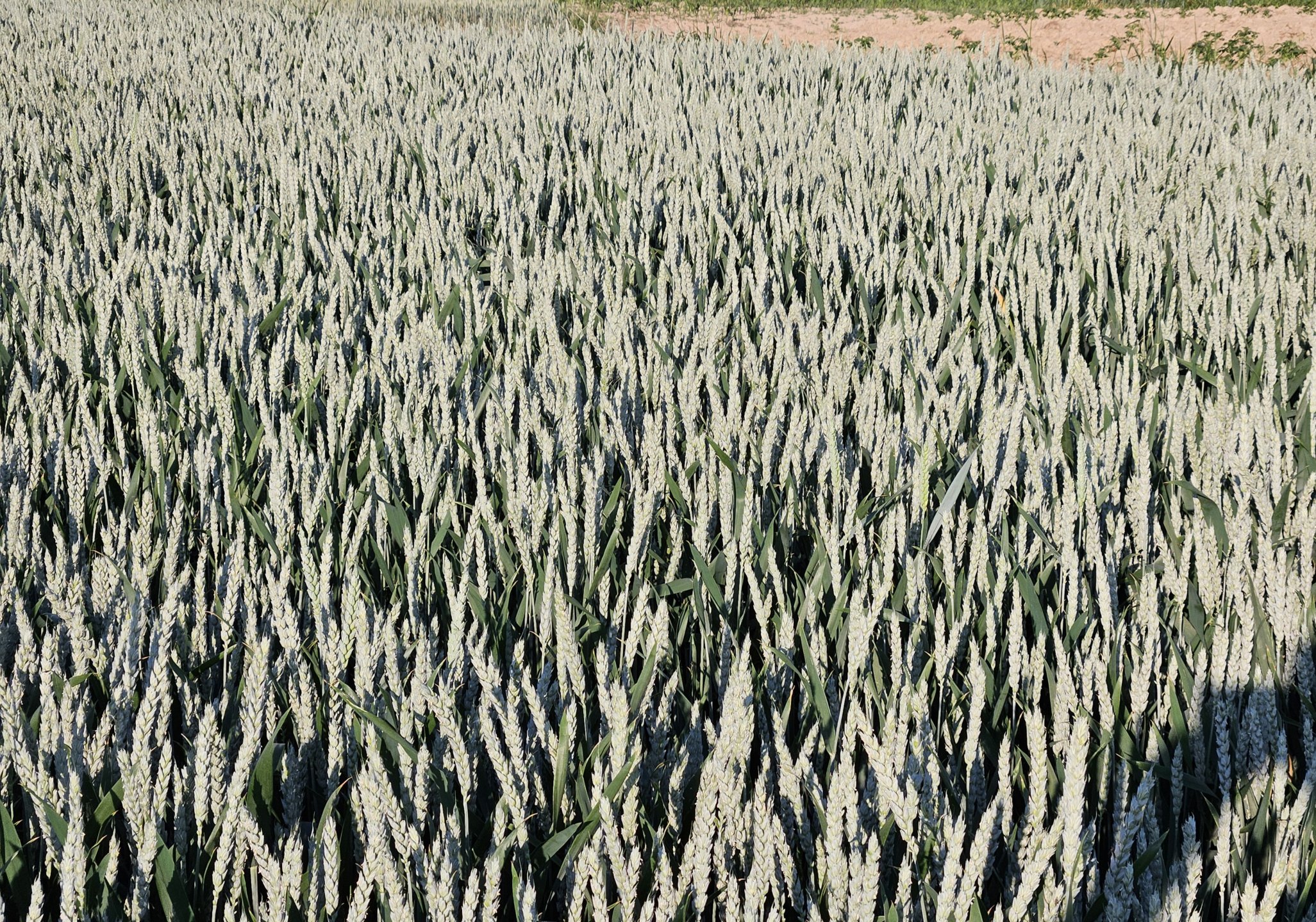

Tu masz pszenicę którą dziś pryskałem na skrzypionki. Od 20 kwietnia nie widziały deszczu, planowany był T3 ale nie w taką susz.
Było to o godzinie 18.30 i lekkie zamchurzenie. Sytuacja z opadami sie poprawiła przez tydzień spadło 36 l i zapowiadają. Może nie zadziała w 100 % ale coś może tak nie będe już tego poprawiał.
