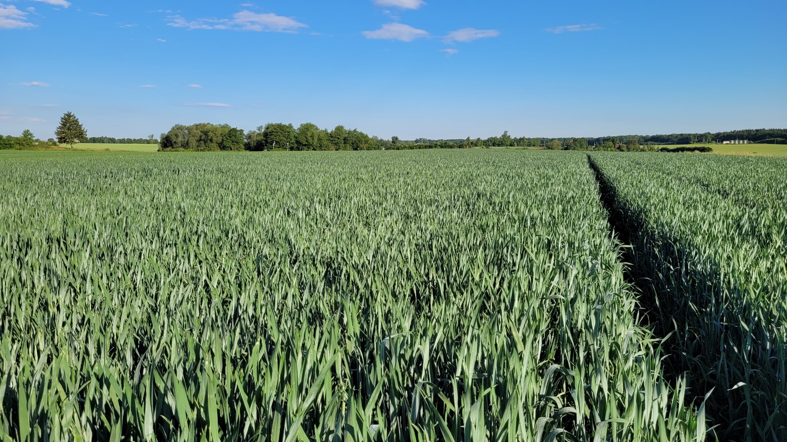

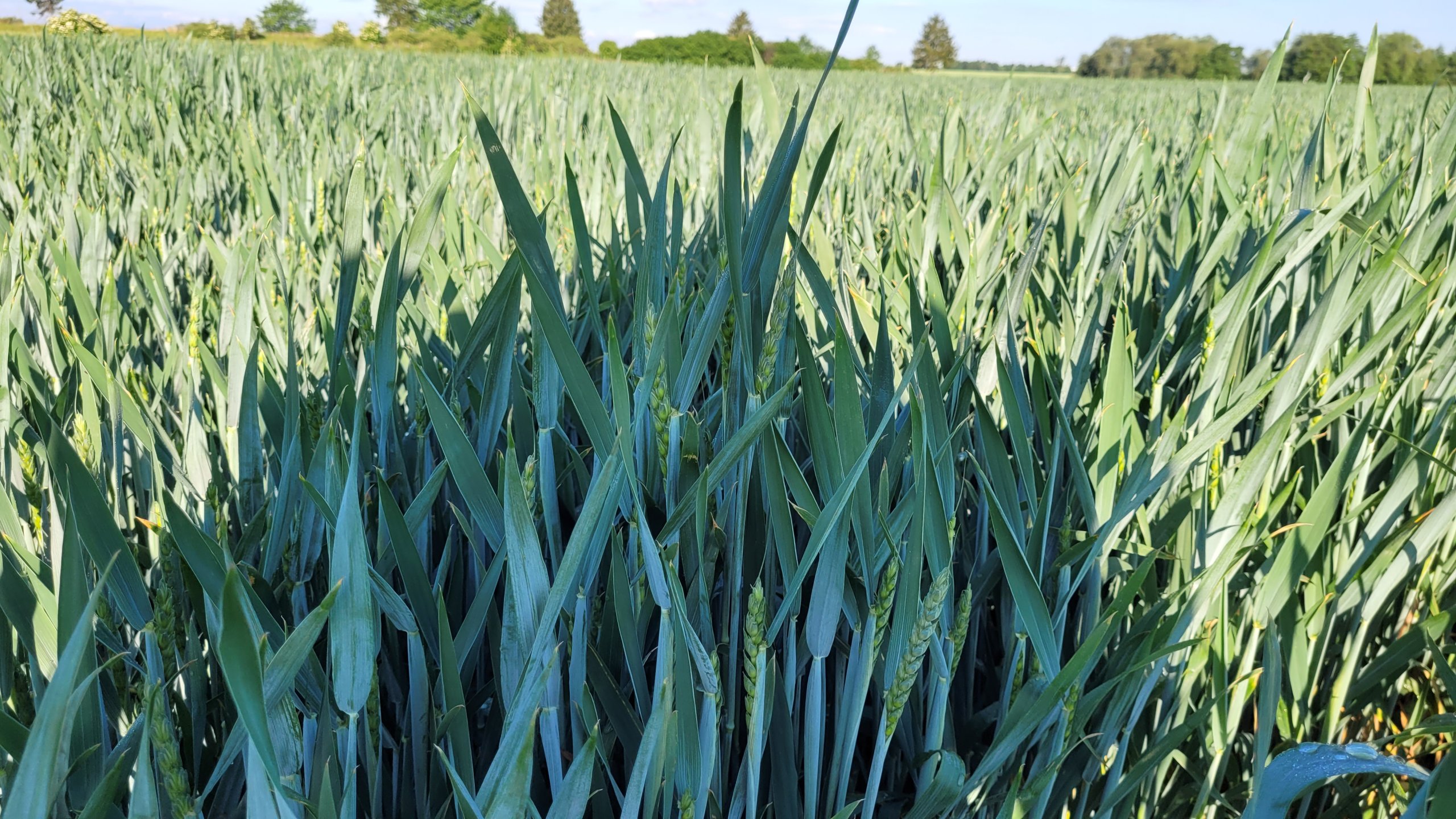

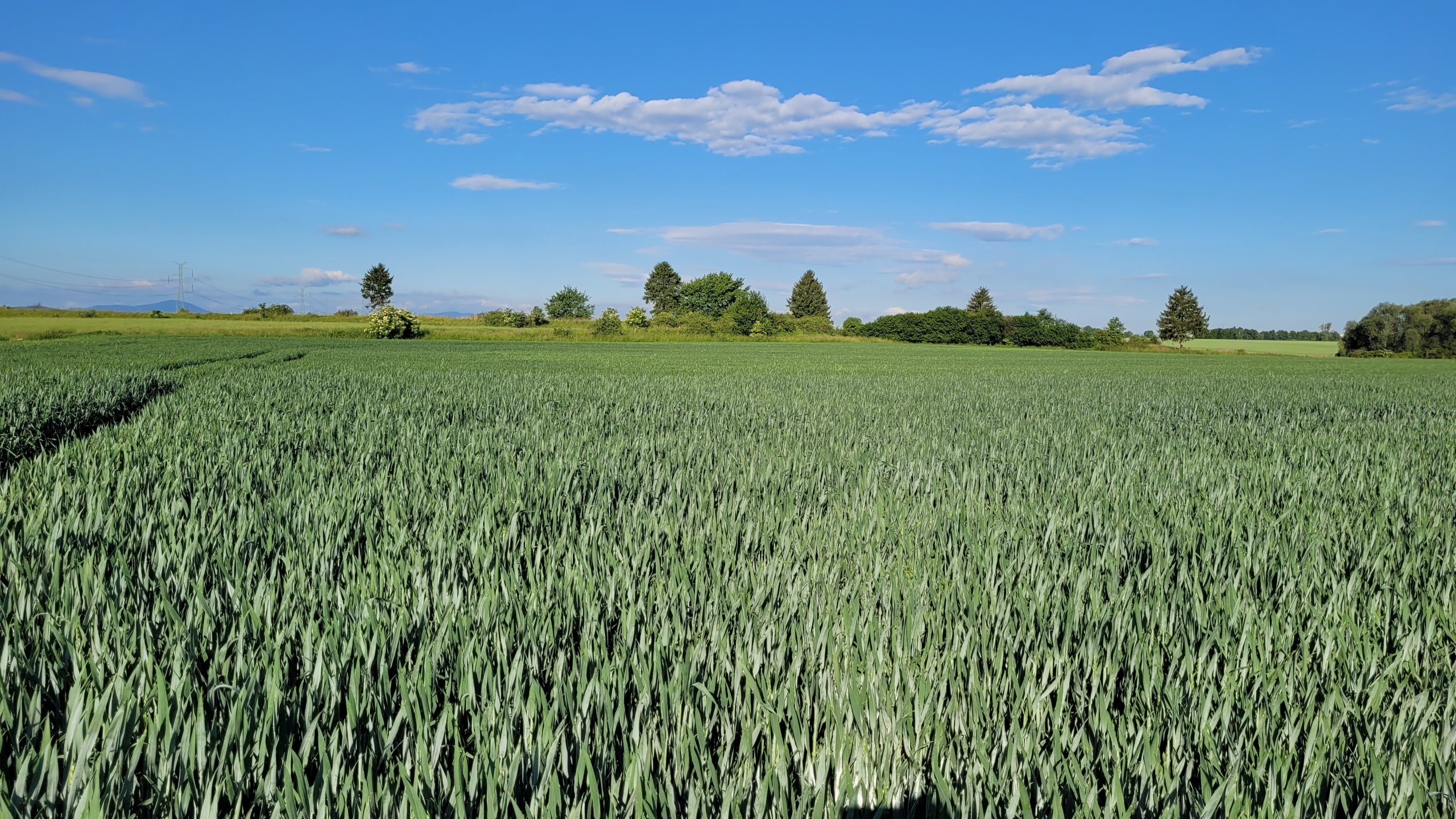

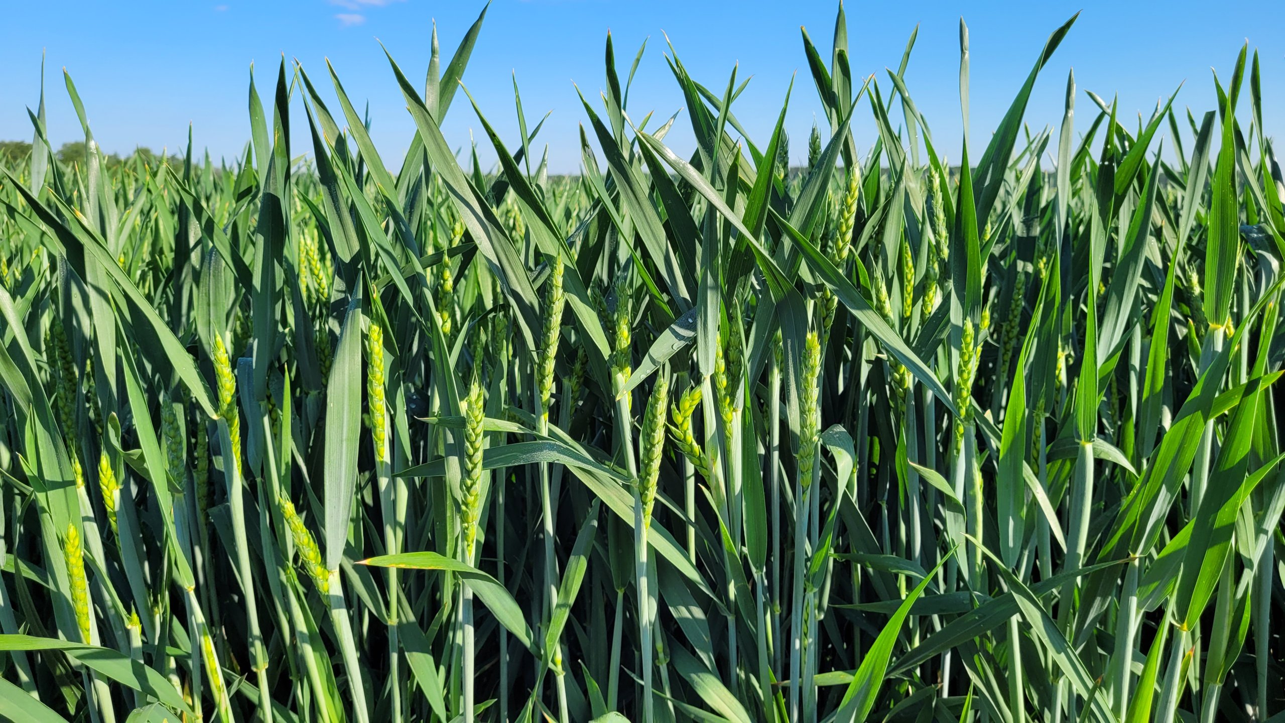

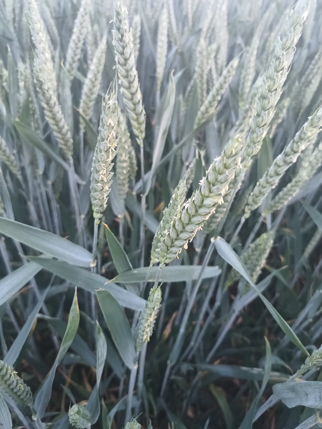

1 godzinę temu, Tomek90 napisał:
Tutaj już zaraz zabieg na kłos t3.
A zabieg „na kłos” to nie wtedy gdy wlasnie pszenica kwitnie? To ze zdjęcia to nawet już pewnie po fazie kwitnienia bo akurat przy pszenicy gdy widać pylniki to kwitnienie już zakończone. Czesto pszenicę już kwitną równolegle wychodząc z liścia flagowego.
U mnie zaraz też całe kłosy będą na wierzchu i jak tylko pogoda się ustabilizuje to jadę z Priaxorem i tebu.
Zastanawiam się czy dawać mocznik i siarczan magnezu, tak po 2-3% czy zrobi to problem z zapylaniem.  🤔
