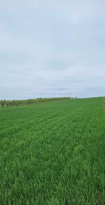

8 minut temu, misio3p napisał:
Z 3 dni.
Do regulacji ta pszenica była już 2 tygodnie temu.
mam też późno sianą i podobna jak na zdj u kolegi,
przed tym dużym i długim ochłodzeniem  kolanko ledwo się odrywało, a wiedziałem ze zbliżają się chłody, więc po do ją było skracać i stresować dodatkowo regulatorem, skoro i tak przyszło zimno i wegetacja bardzo spowolniła.
Regulatory stosuje się w fazie intensywnego wzrostu więc, w okresach chłodu nie ma sensu moim zdaniem.
Dodatkowo te późno siane nie są aż tak podatne na wyleganie z tego co zauważyłem i zastanawiam sie czy nie wystarczy 0.4 trineksapaku, na takie późno siane. /
Bo na terminowe 0.3 windsar + 1l ccc, bo bujały jak szalone w te ciepło co było :D
Czy nic nie stoi na przeszkodzie aby wykonać późne t1 za pomocą protio ok 160 g z siarczanem magnezu. W pszenicy wychodzi podflagowy. Więc dawno po pierwszym kolanku. A może coś dołożyć do tego ?
O to to , też tak uważam.

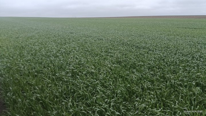

2 godziny temu, ravoj napisał:
Lepiej wygląda ten Patras bez żadnych zabiegów jak większość tu na forum po dwóch albo trzech, he he
U mnie narazie też nic 🙂 myślę się udać w poniedziałek że skracaniem
