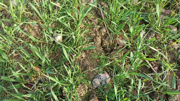

6 minut temu, Artis napisał:
wiechlina
Chodząc dziś po polu zauważyłem kilka miejsc z tym dziadostwem. Czym to można zwalczyć?
Wyczyńca  nawet Axial bierze z bólem d*py. Apyros to kładł kiedyś. Ja też mam kawałek z tym gównem,  jak się rozsieje to na lata, nawet gramnicydy w fasoli mu nie straszne jak przekroczy kilka listków. Podły dziad

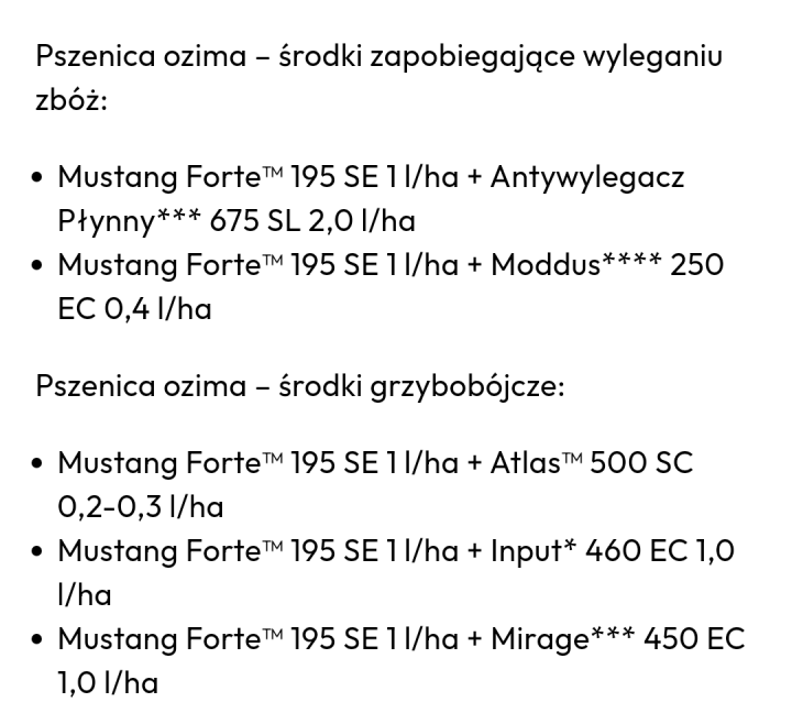

53 minuty temu, Cezar81 napisał:
Moja pszenica zasiana późno po kukurydzy zaczęła żółknąć azot dostała zastanawiam się co jeszcze jej zrobić .... Może jakieś pomysły
Tytanit i amino
Plus siarczan magnezu
Zjedz łyżeczkę arszeniku i popij witaminami lub odżywkami a po tygodniu opisz efekty. Jeszcze się nie zdążyło żeby ktoś opisał 😁. A tak poważnie to w tym roku też idzie herbicyd i odżywka ale herbicyd mustang i ccc to bym nie dawał razem.
Na luzie można testowane 2 lata dawka 0.8 mustanga 0.5ccc + mikro + fosfor.
Fluroksypyr + tribenuron + ccc (tutaj 0.3l) w jęczmieniu jarym praktykowane.
W tym roku w pszenicy fluroksypyr +amidosulfuron z ccc i mikro pójdzie.
42 minuty temu, Tomek90 napisał:
A co w tym dziwnego? Jesteś od tych co nie można bo odżywia się chwasty?
Bardziej tutaj się bałem o CCC.
@poosa21 jak to było z tym arszenikiem?
To nie kwestia chwastów tylko gospodarki hormonalnej  rośliny uprawnej.
Mustang powoduje blokadę auksyn tj. hormonów roślinnych odpowiedzialnych za wzrost roślin. A jeszcze jak dasz ccc ktory też wpływa na wzrost, to przy dużej dawce może być kumulacja.
