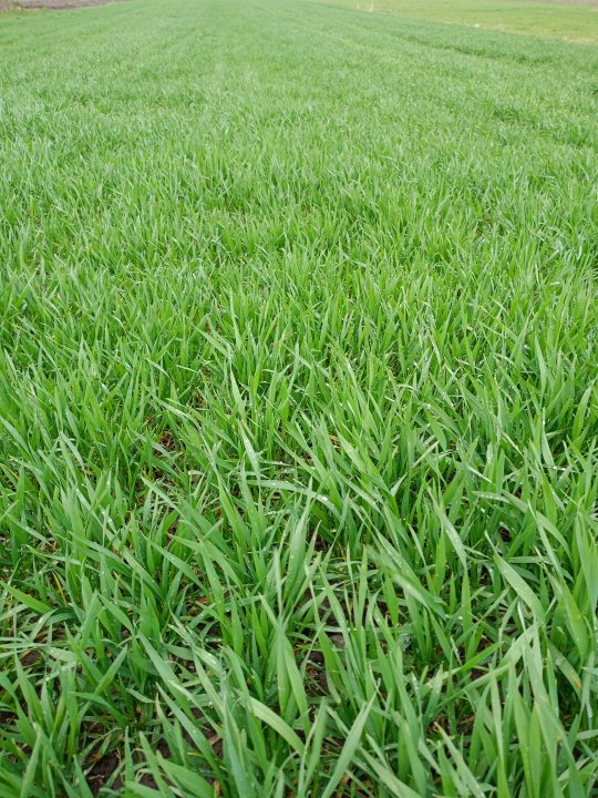

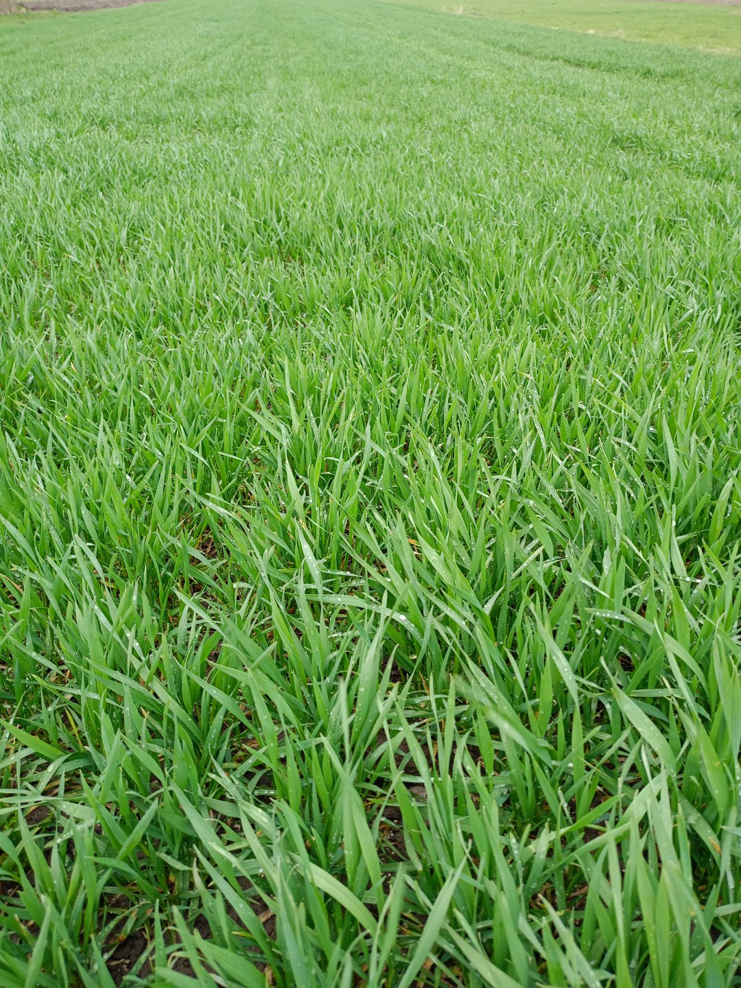

Pewnie tak jest. Mam teraz fajne porównanie bo na jednym polu dwie odmiany i jedna to arkadia a druga to sam nie wiem co bo po znajomości parę lat temu brana ale fajna pszenica tylko że naprawdę późno dochodzi i widać różnicę dużą. Te same nawożenie te same pole i arkadia już widać jak się fajnie ciemnozielono robi a tamta jak na razie fioletowo-zielona
U mnie to samo banatus taki. A euforia lipa straszna nie mam zdjęcia ale jakoś słabo rozkrzewiona fioletowa.
O chłopie u mnie to taka może pod koniec kwietnia będzie albo i w maju dopiero 😁
Pierwszy raz mam tą odmianę, na razie zapowiada się spoko. Jakie nawożenie stosujesz? I ochronę?
Dziś sprawdzałem to kolanka nie widać. Lub przy samym węźle krzewienia. W tamtym roku miałem samą euforię słabo to wyglądało z wiosny później trochę lepiej, w sumie ok 7 ton oddała. Ale u mnie sucho strasznie było.
