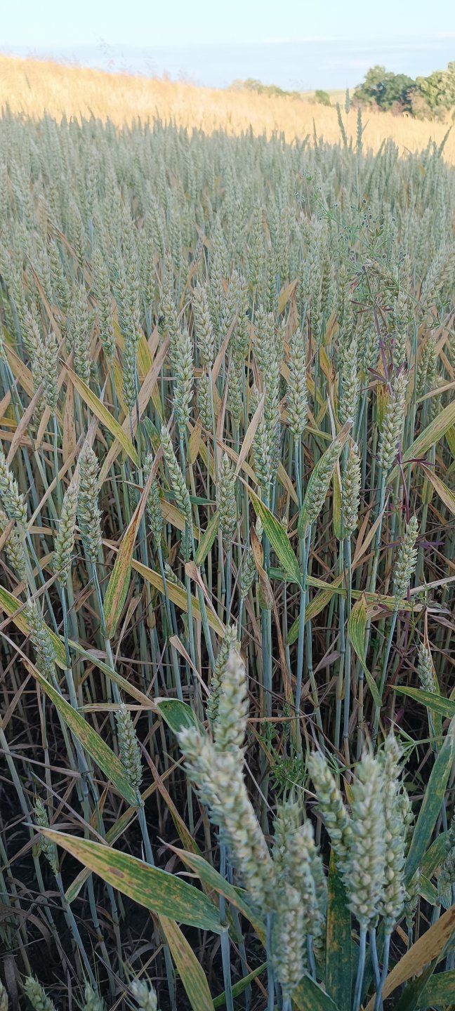

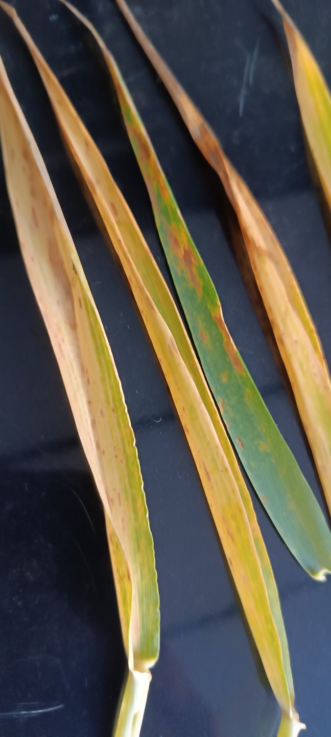

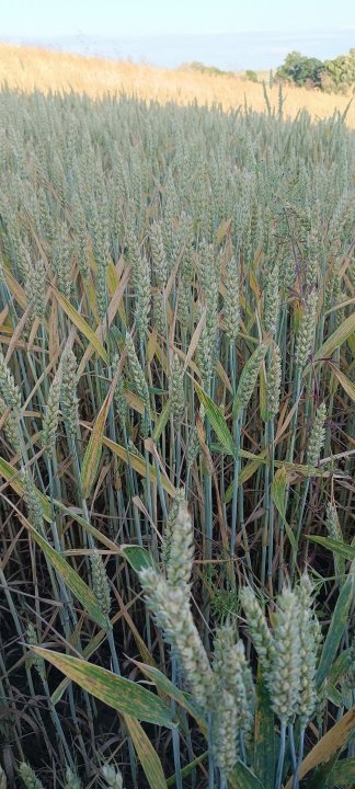

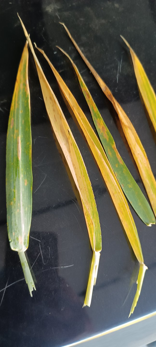

2 godziny temu, iwanek7 napisał:
Panowie i panie... Czy to robota grzybów??
Czy zaszkodzi jeszcze w tej fazie na kłos??
Co to za odmiana, stanowisko, nawożenie N ?
Odmiana Patras, stanowisko po owsie, na wożenie 120N
