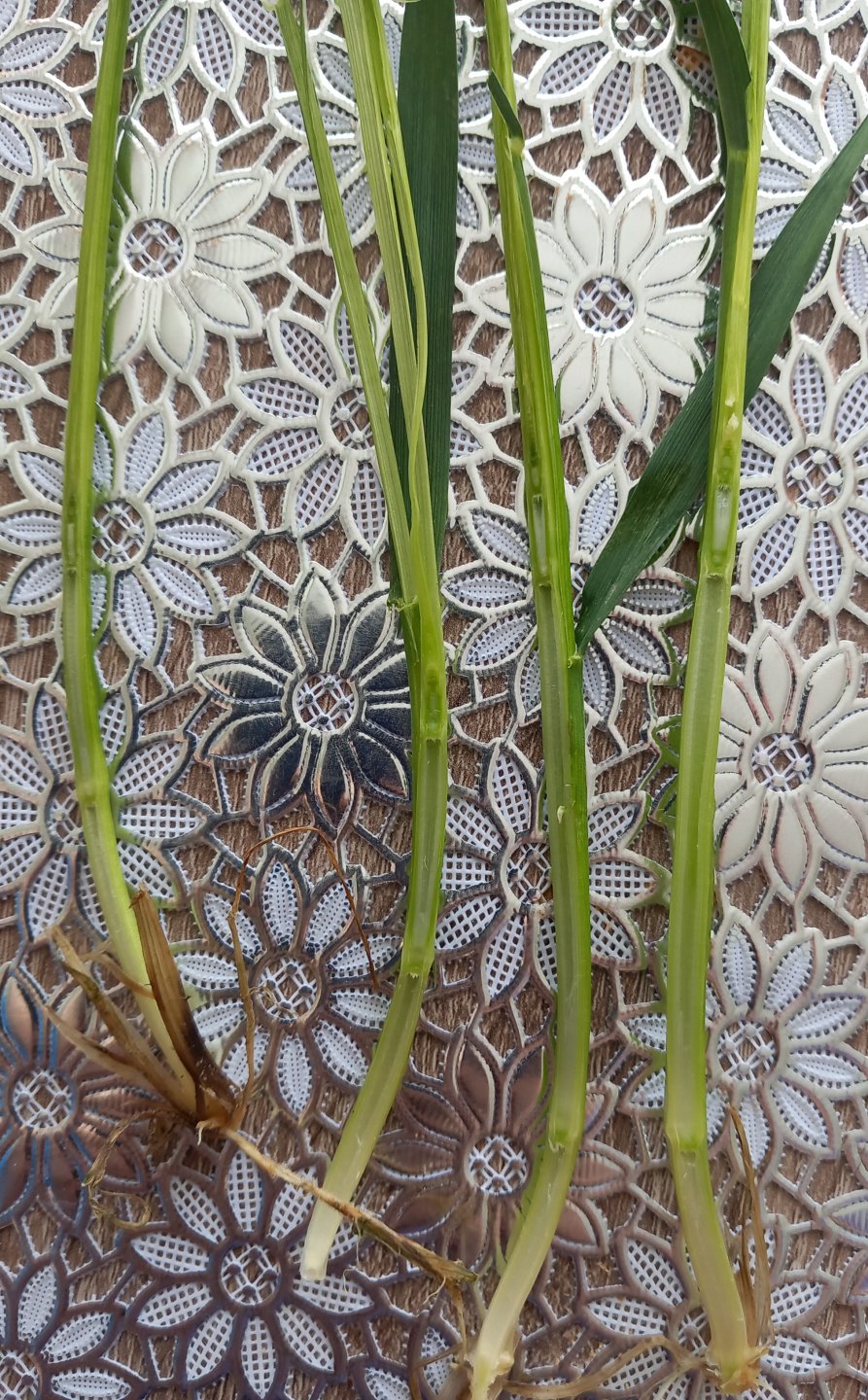

tomek12051133 napisał:
U mnie ciężkie ziemie i słabo rosną zboża. Mogę jeszcze teraz skrócić?
Nawet musisz jak dałeś 200kg czystego N na ciężkich glebach trzyma dlugo wodę więc powinno ostro rosnąć więc skracaj bo polozy

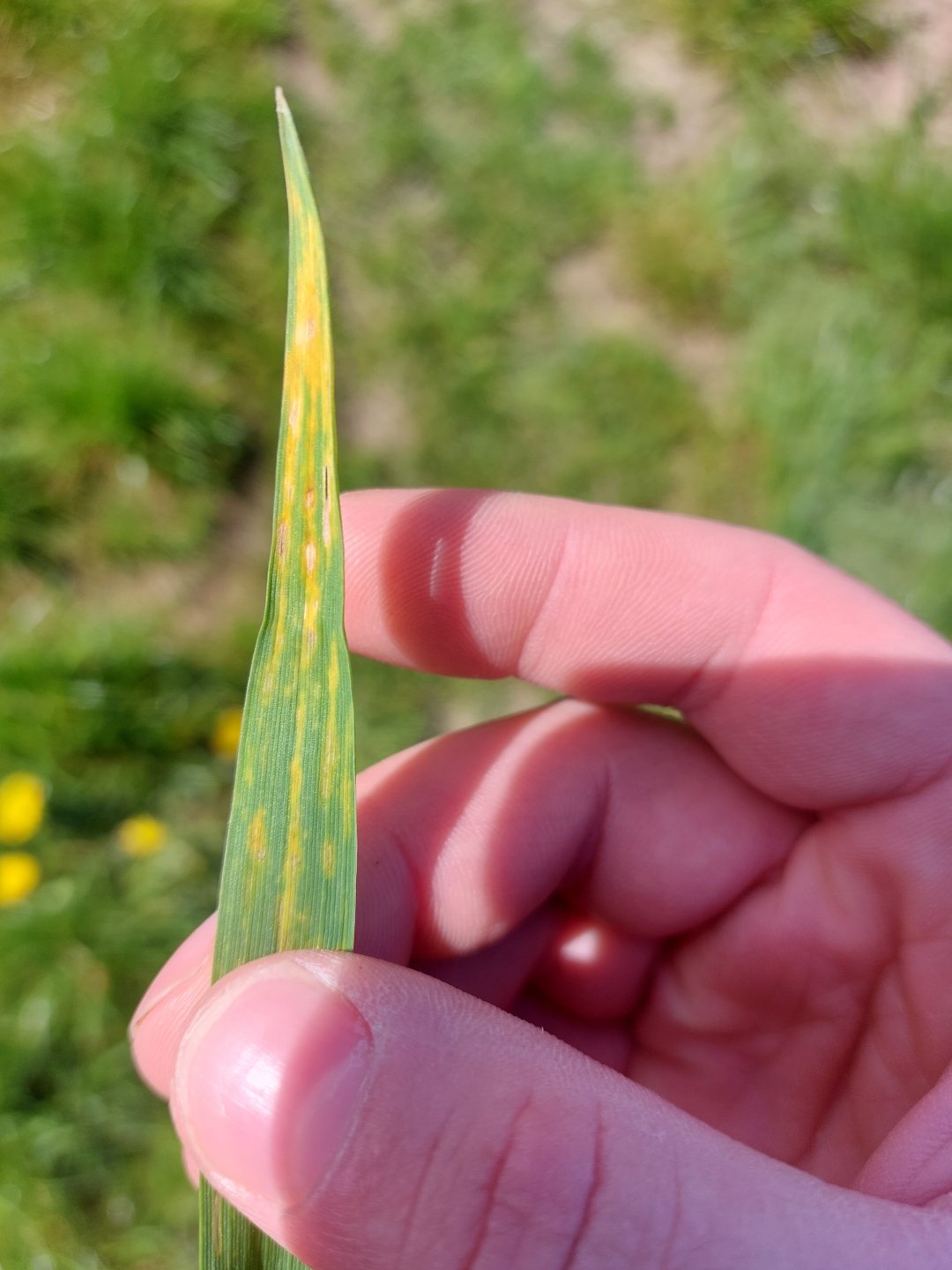

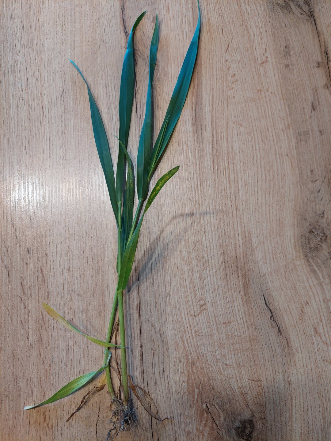

U mnie też problem z septoriozą. Na T1 dałem tylko 180g protio. Pryskane 20.04. Czym to prysnąć teraz aby zadziałało wyniszczająco??

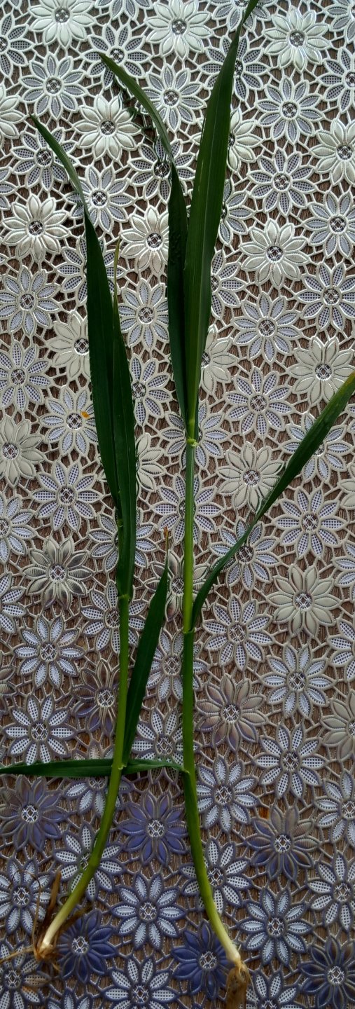

Czym mogę opryskac teraz żeby skrócić? Szczerze to pierwszy rok tak bardziej chce zadbać o zboża i niewiem wszystkiego..
A jaka faza pszenicy? przetnij roślinę nożem wzdłuż żebyśmy mogli zobaczyć które teraz kolanko
Elatus Era ją uzdrowi.

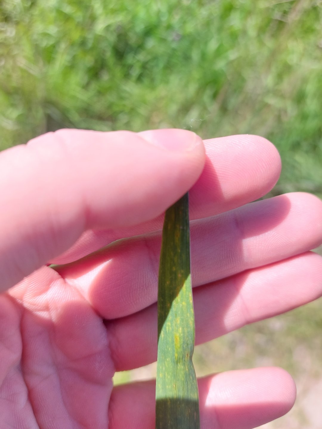

9 godzin temu, krzysiek1614 napisał:

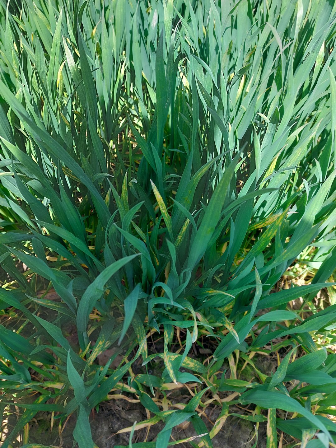

Panowie to grzyb czy od przypalenia może też być? Pryskane T1 protiokonazol 180g razem z R1 medax max 0,6kg
Będzie przypalenie. Mam to samo w pszenicach po protio 190 g/ha.
To nie septorioza?? Jutro mam zamiar jechać coś kupić i pryskac
tobago napisał:
Protio 150g plus Medax i to samo u mnie.
To nie grzyb tylko przypalenie?? Mi to wygląda na septorioze no chyba że się mylę
Zółte liście pojawiły się po 2-3 dniach od zabiegu. Nie sądzę by to była choroba. Olewam to. Co roku w Bilanzie coś na wiosne się dzieje a w żniwa jest bardzo dobrze.

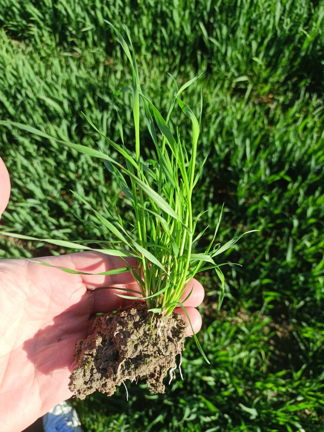

      Problem nie mój, tylko sąsiada - posiał pszenicę (chyba odmianę Wilejka) dość późno, gdzieś pod koniec października, na poplonie z rzepaku. Niby zaczęła mu wschodzić. Dziś byłem zerknąć na swój zasiew, i uderzyło mnie że jego pole jest golusieńkie. Nie ma absolutnie nic. Te ziarna które są na wierzchu wypłukane przez deszcz, to niby jest maleńki kiełek, ale brązowy i martwy. Natomiast ziarna które są głębiej nawet nie zakiełkowały. I wszystkie ziarna - i te płytko i głębiej - po naciśnięciu rozłażą się w palcach. U nas mówi się na to że się "skrochmaliły". Zadzwoniłem po niego żeby podszedł i zobaczył. Trochę się załamał. Gość jest trochę niekompletny intelektualnie. Szkoda mi go bo mimo wszystko poczciwy chłop. Ale nie wiem co mu powiedzieć i poradzić, bo osobiście nigdy nie spotkałem się z czymś takim z pszenicą. Jak wspomniałem - siał późno, było dość mokro i zimno, śnieg ostatnio też dostarczył sporo wody, mokro jest cały czas, pszenicę siał zaprawianą. Na moje oko zasiał stanowczo za głęboko (+/- 5 do 7cm). Czy coś z tego będzie miał? co mu poradzić?
