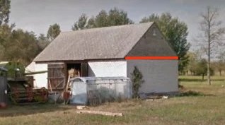

Łatwiej będzie dla żubra, przynajmniej krajowy.
A tak poważnie to zależy w jakim stanie ten budynek bo bez ingerencji w konstrukcję nie da się tego zrobić.
Lepiej wiatę postawić albo rozebrać to co masz i wykorzystać na wiatę.
Ja się nie znam, więc nie widzę powodów, dla których miałbym się nie wypowiedzieć :)
A dach jest z "związany" balkami w tym miejscu, czy wyżej?  Jak nie jest, to najłatwiej chyba byłoby od szczytu zrobić bramę?
7 minut temu, jaco512 napisał:
 Najłatwiej obniżyć wjazd, podkopać na szerokość przednich kół.
U siebie musiałem podkopać, bo case mi się nie mieścił nigdzie - nie zgadniesz co - teraz po każdym deszczu mam basen w tym miejscu
Jeśli ktoś ma piaskowe podłoże to się sprawdzi, na glinach wiadomo jak jest, ogólnie te stare budynki to ciężki temat na przeróbki, czasem lepiej dobudować wiatę do szczytu
To nie jest duży budynek, zwal dach, Podmurować z jednej  strony i zrobić spadek na jedną stronę, Ta stodoła ma dość nisko wyprowadzone mury, bizon potrzebuje w najniższym miejscu około 4.05 m jak jest z kabiną.
Takie to nie rozwiązanie bo musi brać projektanta i pozwolenie na budowę
Ja bym ze szczytu w tej ścianie zrobił odpowiednie wysokie wrota ,i nie ingerujesz w kostukcje nie potrzebujesz żadnych papierów.
To zdjęcie jest z przed kilkunastu lat  tym parę lat temu zostało zmienione poszycie dachu (wtedy nie było bizona)
Dach jest związany drewniana belka
Dostawienie wiaty od szczytu odpada gdyż w odległości 3m przebiega kanalizacja
1 minutę temu, akmaly napisał:
To drewniany budynek obity blachą czy murowany?
Jeśli drewniany to nie można usunąć tej belki
Murowany problem w tym że nie ma lanych belek
Dach jest ostry ,,,  Przetnij  murłate na szerokości bramy  , podnieś srodek  lewrem do góry ,dołożyć drewniane słupki , boki okuć blachą i po temacie ,
Jedyne co zostanie to podbić górę  bramy
