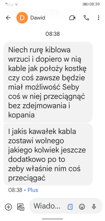

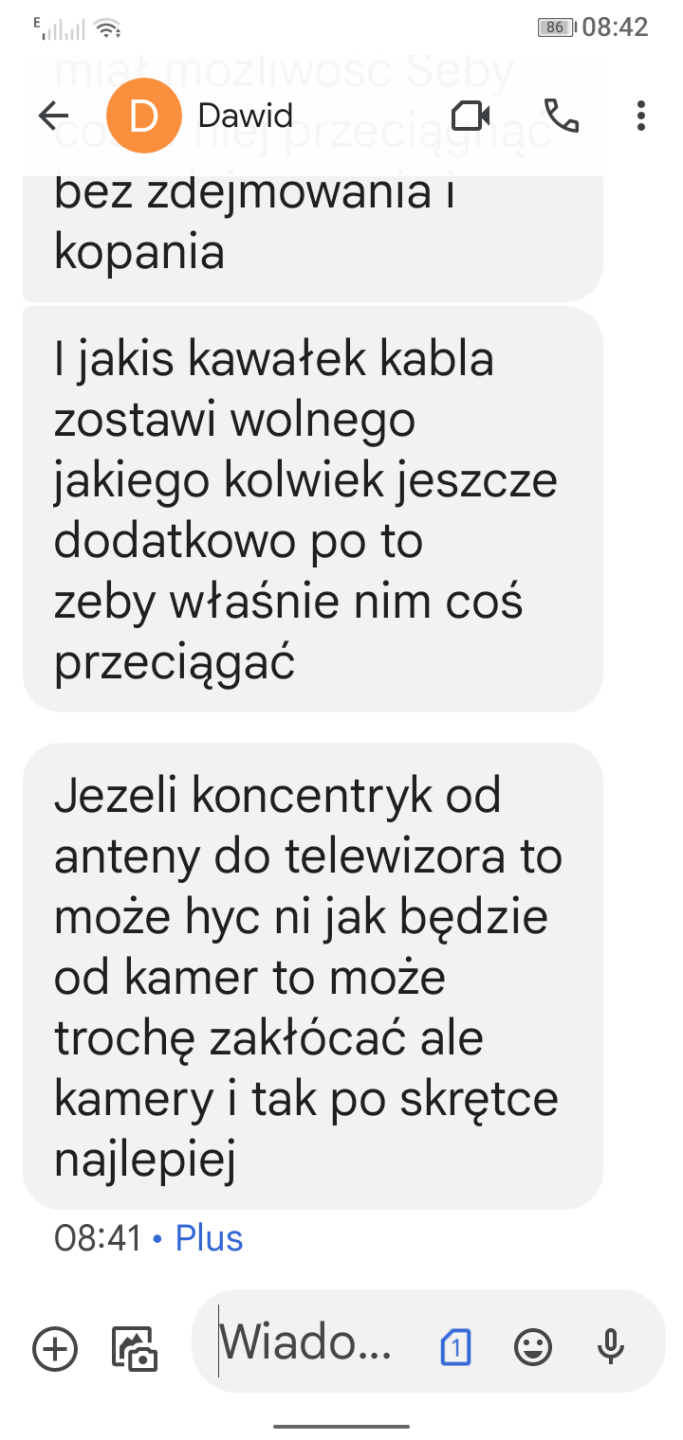

1 godzinę temu, kizak napisał:
Panowie elektrycy ,czy w jednej brużdzie można położyć przewód elektryczny jednofazowy ,bądż 3 fazowy ,wraz z przewodem koncentrycznym ,bądż skrętką . Skrętka ,czykoncentryk to niskonapięciowe ,więc czy pole magnetyczne z elektryka nie będzie zakłócać sygnału sat ,lub w internetowej skrętce  . Są w sprzedaży koncentryki wraz z przewodem elektrycznym ,ale im chodzi o volty do 30 v ,ale o 240 nie znalazłem takowych przewodów . Hmm ,tylko że koncentryk jest chroniony ekranami ,a skrętka to już prawie naga pajęczyna . Jaki kabel założyć do wideofonu ,odkąd ,i dokąd ,i coś oprócz tego jest potrzebne. A może zrezygnować z oprzewodowania skrętkami na rzecz wi fi  ,a i jeszcze brama ,jakie przewody w ścianie budynku założyć by póżniej na wierzchu nie ,,peszelować''. Może ktoś coś  ,gdyż ja bardziej wiedziałbym jak konia do kucia przytrzymać niż w te proste ,a dla lajka skomplikowane sprawy uderzyć ,po prostu nie interesowało mnie to i brak podstawowej wiedzy . . Mgła i 6 stopni . Zdaje się że moje trawy zasiane ze zbożem wiosną ,tak jak i z początkiem września z powodu suszy w większości poszły się .............wietrzyć
nie wiem jak się to pod tynkiem zachowa, ale w korytach kablowych mam na kupie ułożone kable LAN, skrętki, przewody elektryczne, w tym np. 5x90, czy 4x1x120, do tego światłowód i przewody w izolacji pożarowej
mowa o odcinkach +200m
i to działa

Aż zadzwoniłem do syna. Skrętkę można razem z prądem. On to robi w jednym peszlu. Koncentryk też...
