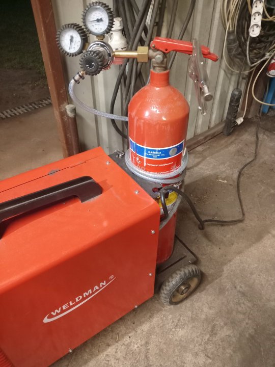

Chyba na tym wybór pozostanie. Ten Torros też fajny się wydaje, ale kilka stówek różnicy. Bo Magnum za 1,8k nawet do wyrwania bez żadnych butli. Btw, spawa ktoś czystym co2?
A może Weldman??? Całkiem fajne spawarki w rozsądnych pieniądzach
Co do spawania mixem a CO2, mam dwie butle z mixem i jedną z CO2. Zimową porą CO2 zamraża reduktor, w lato jest ok. W moim przy pasku na CO2 mniej pryszczy, i mnie łuskę syfi. Mówią że na CO2 gorsze spawy, a ja widzę to tak: przechodzisz z mixa na CO2 o nie widzisz różnicy , ale przechodzisz z CO2 na mixa, i jest lepiej
Jeszcze dodam że CO2 wystarcza na dłużej,jakieś 2,5 do trzech razy dłużej
Masz jakiegoś konkretnego Weldmana na myśli?
Przed chwilą, bratrolnika napisał:
Majster nie tak. Reduktor Ci zamraża, bo śniegówka nie ma rurki do dołu puszczonej i zawór mrozi. Butlę na opak postaw, problem zniknie. Tzn, reduktor do dołu.
Mam Magic Mig 250, przez dwa lata przepalił 55kg drutu i jest ok. Tylko że to chyba za duży względem tego co piszesz. Mniejszy będzie micro mig 200
Już zamieniłem gaśnice na normalną butlę CO2. Teraz jest lato, więc nie sprawdzę czy będzie reduktor mrozić, ale jak przyjdzie zima to dam znać
Jak masz normalną butlę to nie będzie Ci mrozić. Tutaj się o wpuszczoną rurkę rozchodzi. Gaśnice wystarczy na odwrót postawić i nic mrozić nie ma opcji.

Do CO2 to najlepiej podgrzewacz mieć.To takie coś
Teraz już nie sprawdzę, za półtorej stówy gość co butle napełnia wymienił mi ją na normalną

Ja mam nieograniczony dostęp do wycofanych gaśnic śniegowych, dlatego tak myślę czy inwestować w butlę, jak sobie za nią sporo cenią. Dlatego pytam, bo w internecie psioczą na czyste co2. Ale jak się poczyta po internecie, to nie wiem jakiej jakości spawów wymagają przy przydomowym użytkowaniu.
18 minut temu, wojtal24 napisał:
oprócz tego że niedziela to jeszcze swieto Przemienienia Pańskiego ale u nas natura zrobiła swieto do północ mrzawka a od północy do 4rano burza i pompa
Na razie piękna pogoda.
Dziś Pańskie Przemienienie, odpust w parafi, imieniny syna, no i za 3 godziny łepek 15 lat  skończy.
Ale czas goni.
Tak jak wrzucałem zdjęcie wcześniej: spawalem na podpiętej butli, i dla mnie te spawy były ok.
Ogólnie to gaśnice sniegówki skupują, nawet te bez legalizacji, możesz sprzedać kilka już pustych i za to kupić normalną butlę.
Choć koledze załatwiłem, i gość u niego co butle nabija powiedział że będzie mu ją nabijał, nawet bez wymiany zaworu, tylko żeby ją na szaro przemalował
