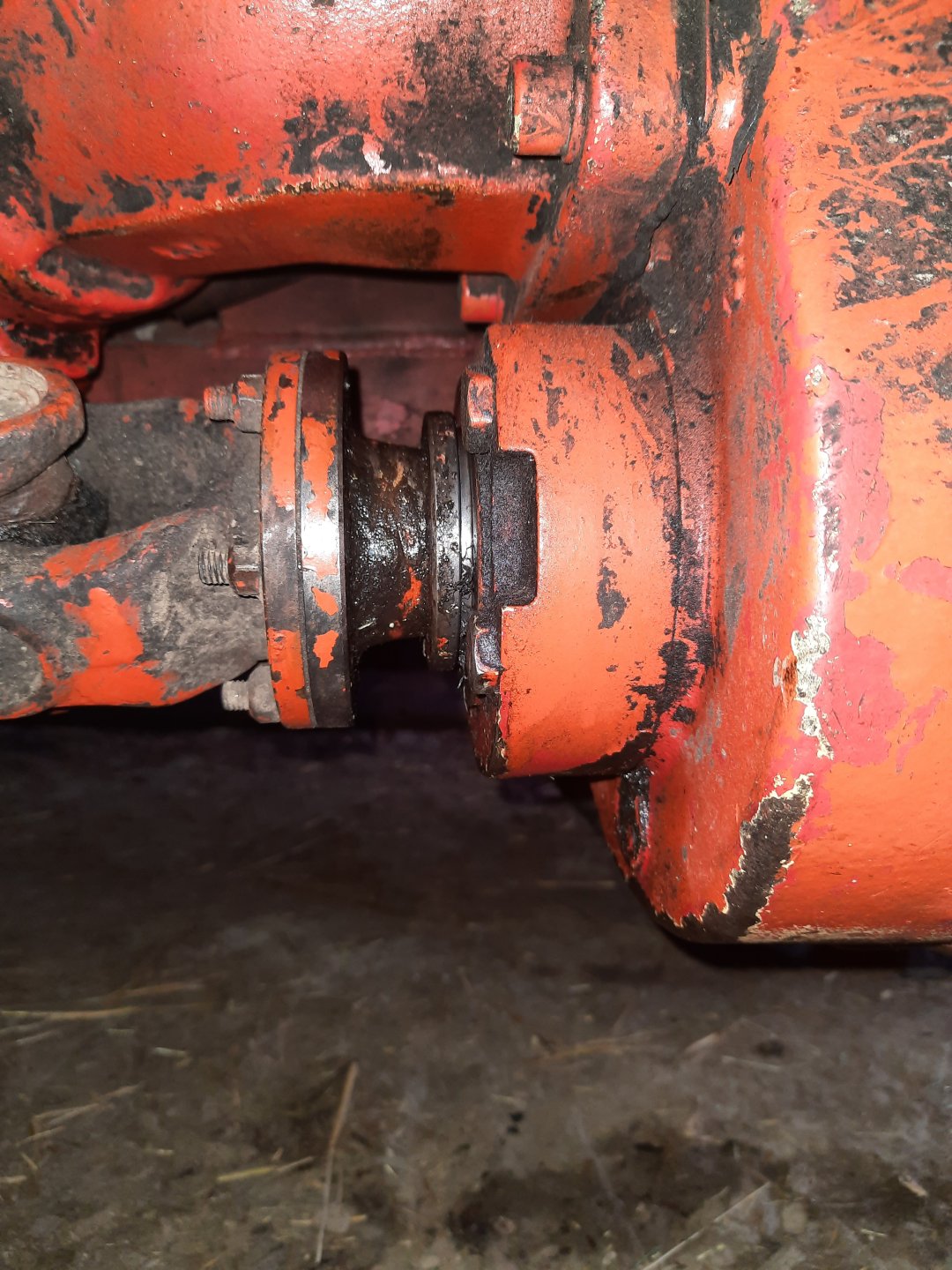

58 minut temu, Pafnucy12 napisał:
Pioter co żeś się tak zdziwił przy obrazku?
No bo to takie...dziwne co najmniej...
57 minut temu, 6465 napisał:
Piotrek co taki zdziwiony? W taki sprzęg to by i kartofle poredlił😂😂
No nawet radełka to by raczej nie uciągnęła...

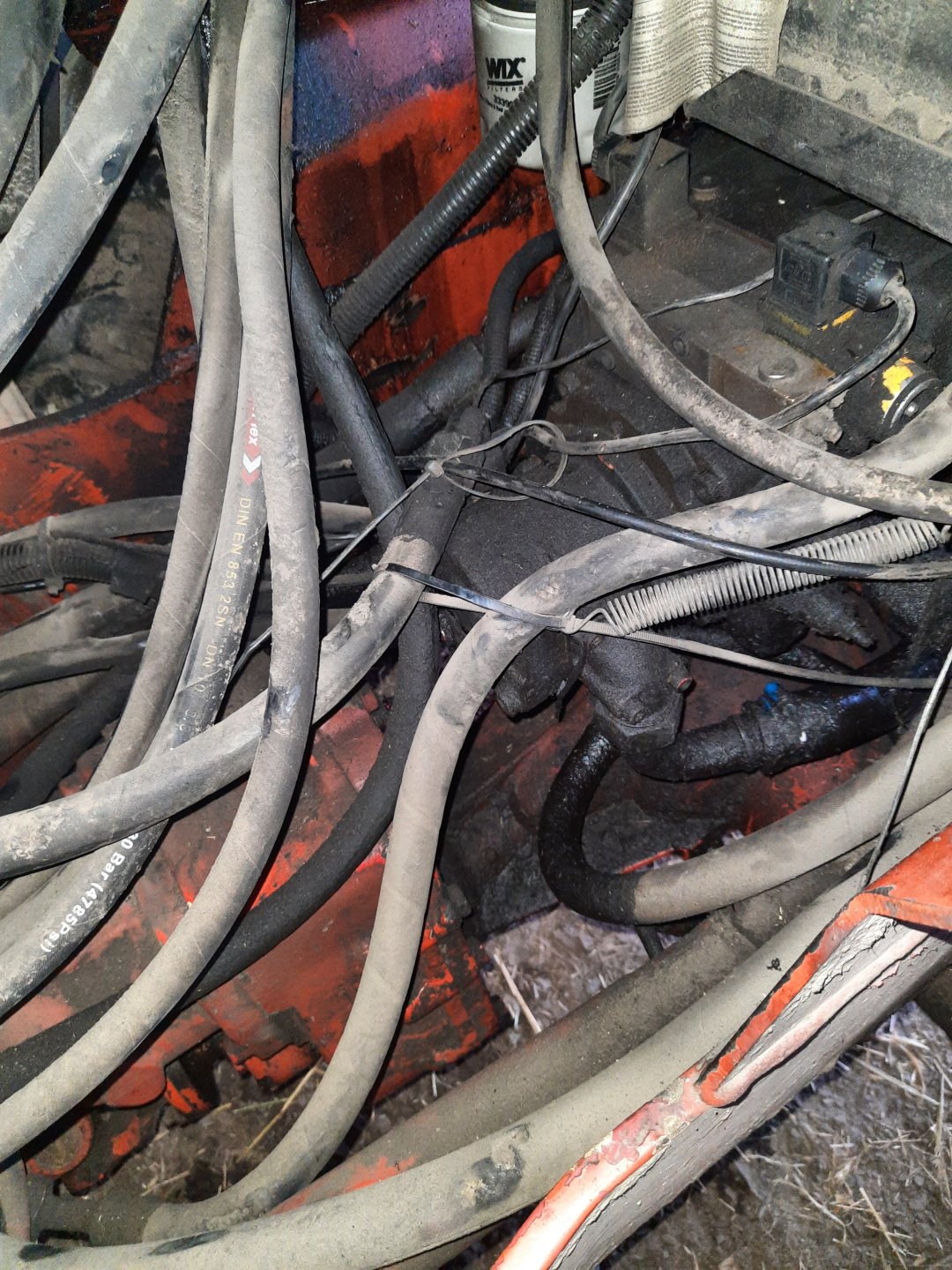

51 minut temu, jahooo napisał:

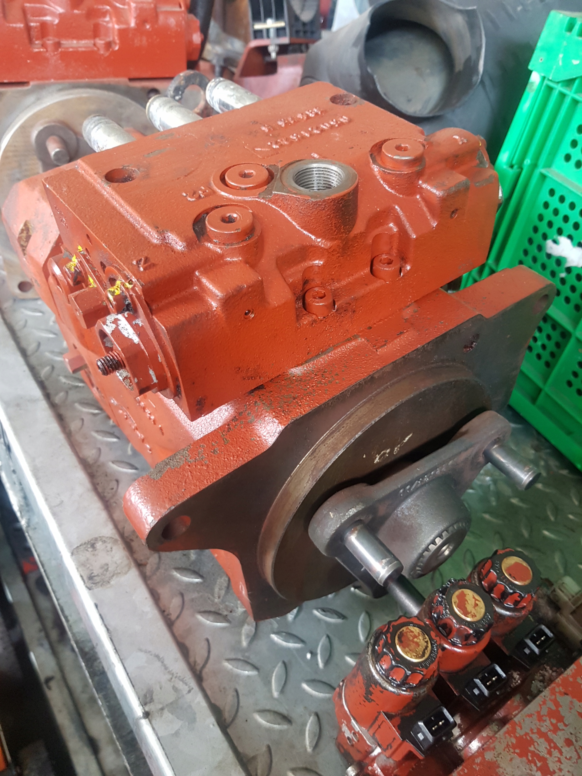

nie wiem, co to za ładowarka, w większości maszyn ssilnik jest spięty z główną pompą jazdy i pompą zasilająca hydraulikę za pomocą sprzęgła gumowego jak w kombajnie.
jak zdechła hydraulika całkowicie, to wygląda, że nie ma przekazania napędu z silnika na pompy
Tu widać widełki zabieraka

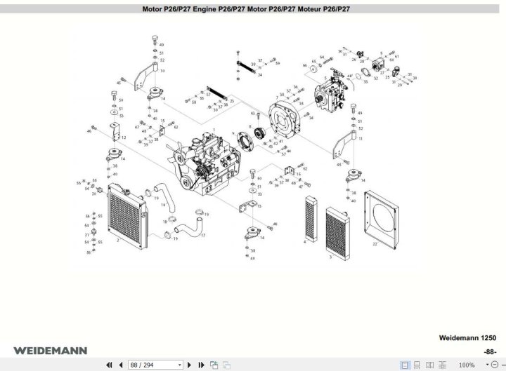

97b1c63b4e3197c19d0053f6fbcb
Weidemann 1250 silnik kuboty d1105

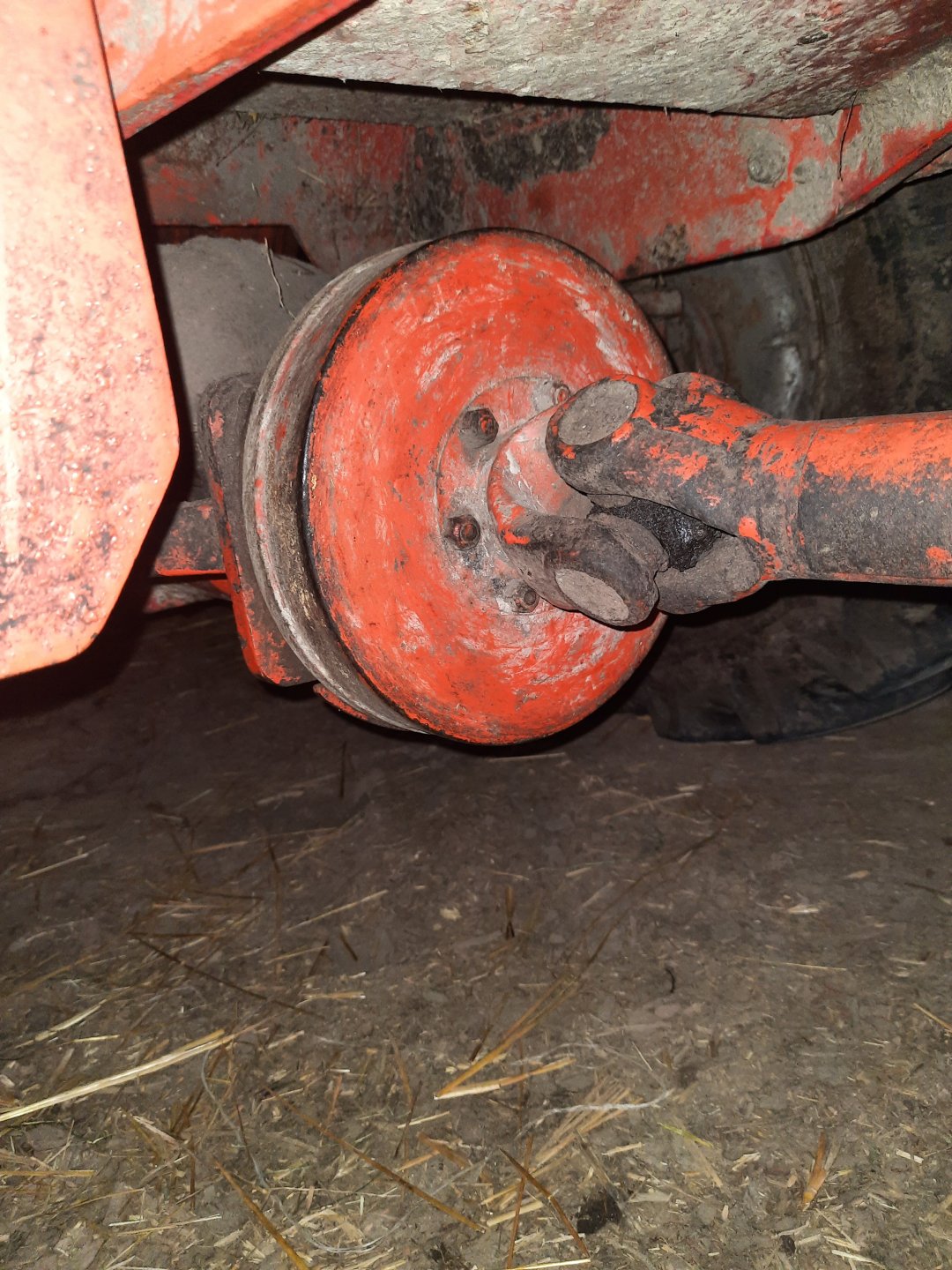

Wygląda to tak
To przekazanie napędu na przod
Ale jedna niepokojąca rzecz
To wal z pompy co idzie do przednich kół
Wygląda to tak
Weidemann-Wheel-Loader-1250-P26-27-33-34
Niestety, na odległość nic nie ziagnozuje
