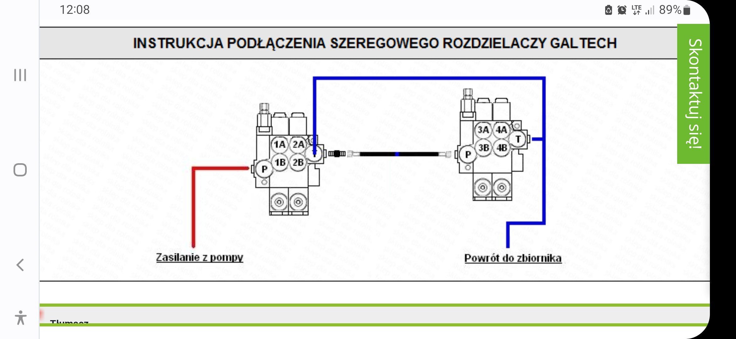

Gdzie podpiąć rozdzielacz jednosekcyjny do dwusekcyjnego? Na przelewie?
Wąż dolny siłownika do rozdzielacza, wąż górny siłownika na wolny spływ.
Tak, tylko za pomocą tulei ciśnieniowej. Przelew z tego pierwszego też normalnie dajesz

Nie wiem dlaczego, ubzdurałem sobie że ma połączyć siłownik z rozdzielaczem. Co do tulei nie każdy rozdzielacz ma możliwość łączenia szeregowego.
A robił ktoś z was w c330 wolny spływ? Gdzie go wpiąć?
Na powrocie z rozdzielacza trujnik i gniazdo będzie to działać?
Są dwa rozwiązania pierwsze wybierasz sobie miejsce gdzie wiercisz otwór i wprowadzasz rurkę. Druga to trójnik na wyjściu "spływu rozdzielacza".

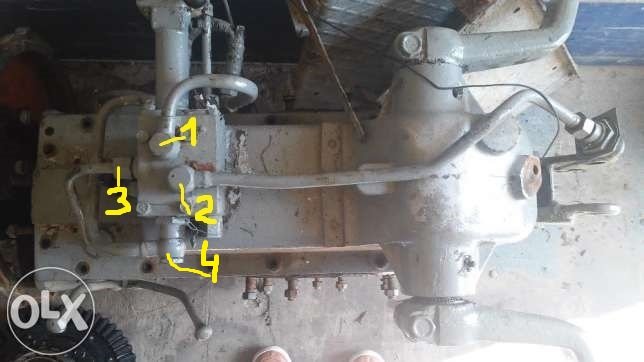

Na rurce numer 2, pojawia się ciśnienie na środkowym położeniu dźwigni podnośnika. Taki wariant jest mało spotykany.
3- To zasilanie pompy.
1 i 4 służą do podłączenia dodatkowego rozdzielacza dla siłowników dwustronnego działania.
Ja mam zrobione identyko jak na zdjęciu.
