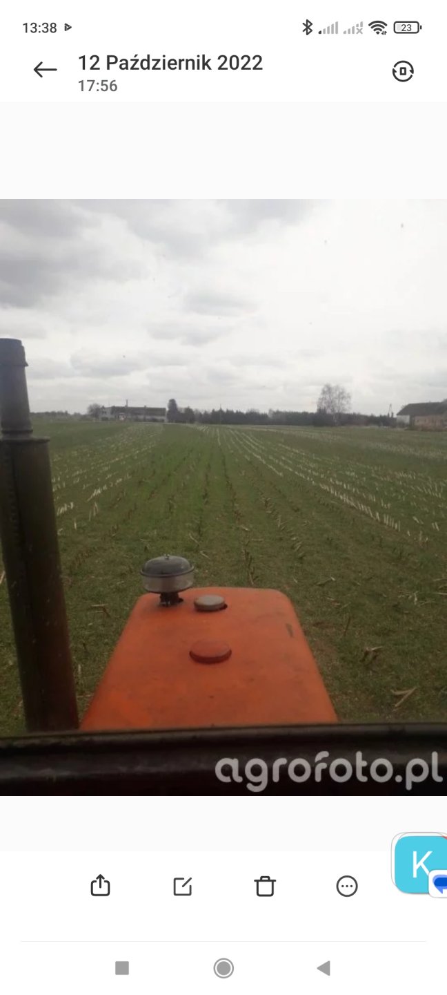

1 godzinę temu, hubertb napisał:
No bez orki czydziestkom i konnym siewnikiem nie bardzo jest jak ogarnąć. Tu cza trochę przypie... na sprzęcie.
Ten syf rozjechany kultywatorem z wałkiem, obornik, zaorane, uprawione tylko bronami bo kultywator by na nowo wszystko wydarł i wsiana pszenica. A to była bieda z nędzą a nie poplon, bo ledwo do kolan sięgał, jakby był większy to żadnym kultywatorem by w to nie wjechał. Większy ciągnik jedynie, talerzówka a i w to wątpię. Nie lubię jak mi się jakiś syf na wierzchu wala. Po kukurydzy już dużo tego dziadostwa zostało, bo gdzie badyl nie wpadł między talerze to pług nie zawsze zakrył, jak to widziałem po uprawie to mi ręce opadły, ale kultywatorem znów by nie wjechał bo wszystko by z powrotem wytargało.

1 godzinę temu, szymon09875 napisał:
Trzeba dostosować maszyny do tego co się chce osiągnąć. Poplon to albo kasować najpierw talerzowka, albo zostawić do wiosny. Powtórzę się, maszyny stare mam jak świat, a bez pługa kilka lat i rodzi lepiej niż z pługiem. Paliwa może trochę mniej idzie, ale szybciej i co najważniejsze bez bruzd, bez utrzymywania kolejnej maszyny. Dłuta kupiłem za 800 zł i jadę na nich 3 rok, jesienią je pewnie opuszczę jeden otwór a za rok obrócę.
Tak, a obornika niczym nie przykryje. Dobre dla dużych, dla dużego sprzętu, mocnego traktora do którego zapniesz talerzówkę, gruber czy uj wie co jeszcze. Widzę, że w tym roku wójt znów próbuje się w to bawić, posiał pszenicę po kukurydzy bez pługa, matko jedyna, jaki tam syf 🙆‍♂️
webp_mobile_mobile_zyto-kws-jethro.webp_f0ad32dd2c6fc19ba61e449952f9c5eb.webpt
Tak masz po kukurydzy?
O teraz się wkleilo tak jak miało musiałem screena zrobić
