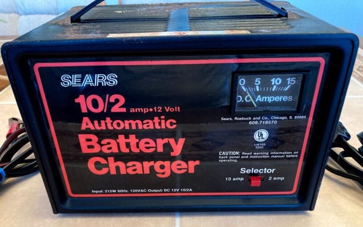

znajomy miał takiego ale spalił elektronikę po podłączeniu na nasze napięcie , założę mu trafo z UPSa i prostownik na 2 diodach i niech ma
a za robote i części jak wezme połowe tego co wynosi górna granica budżetu który podałeś to bede zadowolony ,

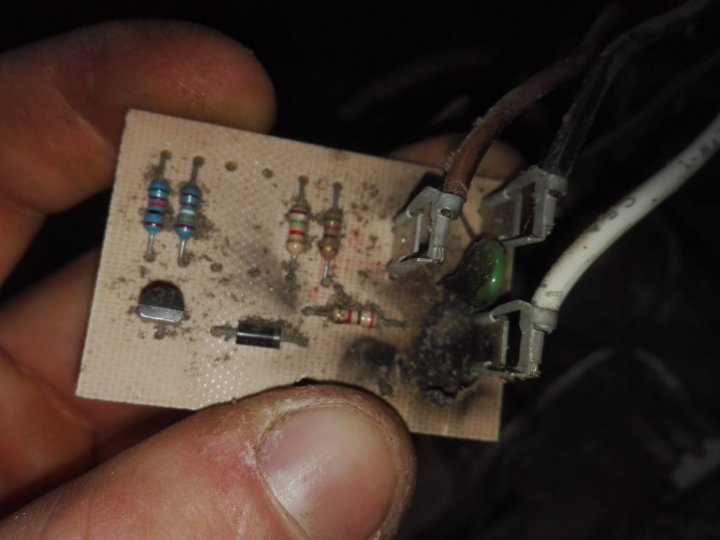

A przypadkiem nie uszkodził tylko bezpiecznika i warystora?

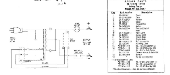

No już złóż mu graetza, daj jakiś kawałek amperomierza, przełącznik uczciwe krokodylki. Przydało by się jeszcze ograniczenie prądowe.

a płytka (strip) nic nie reguluje więc pójdzie out
zostaje oryginalny amperomierz i przełącznik pod który podepnę odczepy z nowego trafo , pewnie dołożę jeszcze bezpiecznik samochodowy 15-20A na zewnątrz albo jakiś termik
Edytowane przez konteno
Nie reguluje, jest to zabezpieczenie. To zielone i osmolone to jest warystor. Ta konstrukcja jest bardzo cwana. Prostownik zaprojektowany tak by wywołać pulsowanie. Trafem od UPS tego nie załatwisz.
