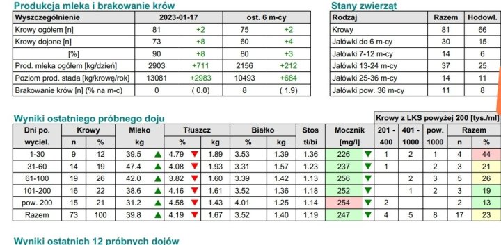

2 minuty temu, wojak1986 napisał:
Ile uzytkujesz średnio sztukę laktacji przy tych rekordach?
Ilość laktacji to tylko liczba. Zawsze w stadzie będą sztuki problemowe. I jeśli tak jak wcześniej pisali dopilnujemy żywienia to te brakowanie zminimalizujemy. Ale jeśli ktoś jest nastawiony na 11 tys to musi pewnie co 2 lata kasować krowę. Ale spodziewam się jakby trzymał 5 to pewnie wynik byłby już niższy. Ale dalej mógłby być zadowalający. Kazdy ma inne cele i koszta. A zresztą jak sprzeda sztukę za 6tys to wiele pieniędzy nie potrzeba by ją zastąpić nową lepszą.
