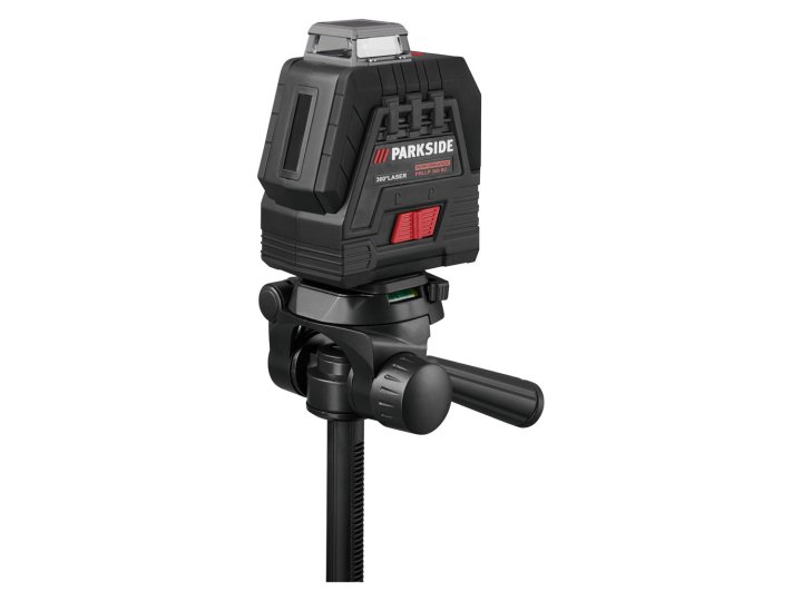

Pany fajnie, że sobie powynienialismy uwagi odnośnie nazewnictwa, ale jest ktoś w stanie odpowiedzieć mi na moje pytanie?
Tzn czy taki laser sam sobie ustawia w automacie poziom u czy jest to wystarczająco dokładne do domowych zastosowań?

3 minuty temu, daron64 napisał:
A widzisz, bo tak jak patrzyłem na zdjęcia to właśnie nie widziałem żadnego oczka, które by robiło za poziomice do poziomicy. Ale na szybko patrzyłem. Dzięki.
Widać libellę w podstawie

A jak myślicie, ktora opcja byłaby lepsza
https://allegro.pl/oferta/bosch-pll-1-p-poziomica-laserowa-laser-11621051208
https://allegro.pl/oferta/laser-krzyzowy-15m-poziomice-laserowa-neo-75-101-10462750519
Druga opcja według opisu ma być samopoziomująca? Czy czegoś nie ogarniam? To w ogole działa tak, zepierwsza po prostu daje wiązkę w zależności jak ustawie - tzn oczkami nogę sobie zrobić poziom, ale mogę też skos, a przy drugiej opcji będzie się cały czas poziomowac?

mechanizm samopoziomujący w zakresie +/- 4°
czyli zgrubnie trzeba wypoziomowac libellą, a on się delikatnie dostroi mechanizmem żyroskopowym
taki całkowicie samopoziomujący to nie ten poziom cen, trzeba conajmniej jedno zero dodać
ten neo jest bardziej poręczny, za to bosch może trwalszy

nawet te tanie mają samopoziomowanie, w końcu o to w tej zabawce chodzi. oczywiście na zbyt krzywym podłożu się nie wypoziomują i będą piszczeć, Skos możesz ustawiać po zablokowaniu wahadełka, każdy ma taką opcję. Obczaj sobie lasery hilda albo deko, dużo fajniejsze od tych niby "markowych". Kolor lasera tylko zielony, dużo lepiej widoczny od czerwonego
Jutro bede gadal ze szwagrem, troche robi w budowlance i gadal ze lasery bosch to badziewie szybko baterie siadaja i ogolnie slabe. Gadal cos o jakims hinczyku ktory jest nie drogi a bije na leb boscha. Dam znac co to za model

https://allegro.pl/oferta/cellfast-22-100-poziomnica-wodna-15m-wezowa-11097733713 do łapania poziomów najlepsze i niedrogie mówię to nie jako amator tylko murarz....
