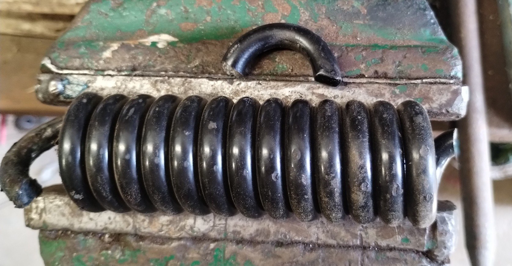

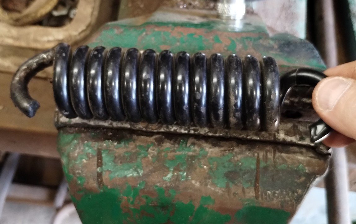

Ostatnio w polu jak robiłem coś strzeliło w fotelu. Dziś rozebrałem a tam taka niespodzianka.
Na fotelu jest tylko nalypka z napisem Pilot i numerem, po którym na szybko nic nie znalazłem.
Też na szybko - na allegro znalazłem sprężynę od isri - długość, ilość zwojów, średnica sprężyny się zgadzają. Czyli pewnie isri dla kogoś robiła? No nie ważne zresztą. Idzie dobrać jakiś zamiennik po tych parametrach, czy szkoda zachodu i brać póki jest? W ogóle - siłownik tak bardzo lekko się wciska, naprawdę bardzo, ale działało wszystko całkiem ok, w porównaniu z mechanicznym grammerem w drugim ciągniku, to wręcz za miękko było - ale sprezynowalo elegancko. Patrzyłem z ciekawości na cenę siłownika, to jakiś mi podrzuciło za tysiąc złotych 🤨😅

Zamówiłem te ori sprężynę.
A co do siłownika, to ciekawe czy tak łatwo znaleźć zamiennik. Nie wiem czy sprężyna pekla - bo pękła. Czy np siłownik jest za słaby już i mocniej w d*pę dostawała 🤔 Nie wiem jak twardy powinien być taki siłownik. Jak Niemka tej sprężyny, to w zasadzie niezależnie od ustawień lekko ręką wcisne fotel do końca.

Sprężyna przyszła - taka jak stara, jutro montaż.
