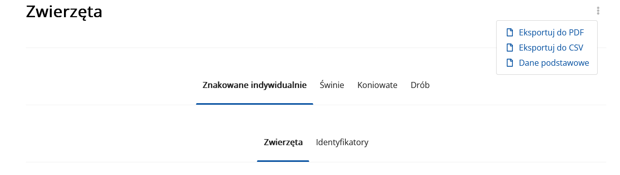

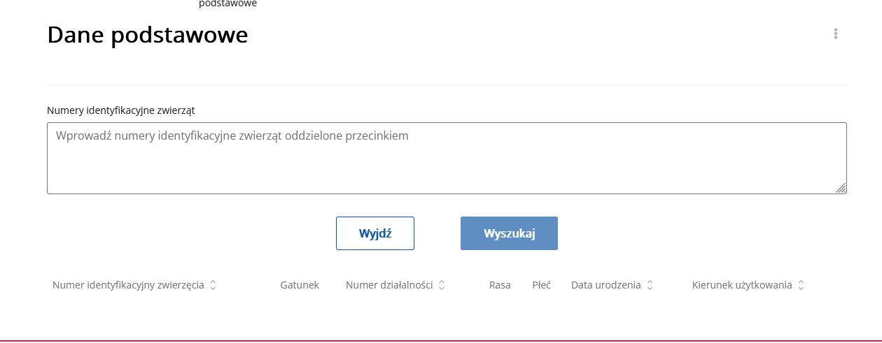

17 godzin temu, WitekRolnik napisał:
Jest pewien sposób na sprawdzenie, szczerze mówiąc to nawet panie w agencji o tym sposobie nie wiedziały, a więc już tłumaczę:
Wchodzisz na irz, następnie przechodzisz w zakładkę Zwierzęta, po prawej stronie masz 3 pionowe kropki, klikasz na nie, rozwija Ci się lista, musisz wybrać odnośnik Dane podstawowe, następnie ukazuje się fajna stronka, wklepujesz nr kolczyka i masz podstawowe dane o zwierzęciu przypisanym do danego nr kolczyka.
A dla testów bo np na grupach na FB nie wierzyli, że da się tym sposobem sprawdzić inne zwierzęta aniżeli tylko ze swojej siedziby stada wklejam nr kolczyka mojej krowy: PL005239856442
@danielhaker Może dla ułatwienia innym przypniesz ten post w górze aby każdy wiedział jak sprawdzić zakup bydła przed dokonaniem finalizacji zakupu by sprzedający nas nie okantował np z wiekiem cielaka
1.
2.
Fajny sposób  dzięki za info sprawdziłem działa a może wiesz jak sprawdzić krowę kiedy miała rejestrowanego cielaka
