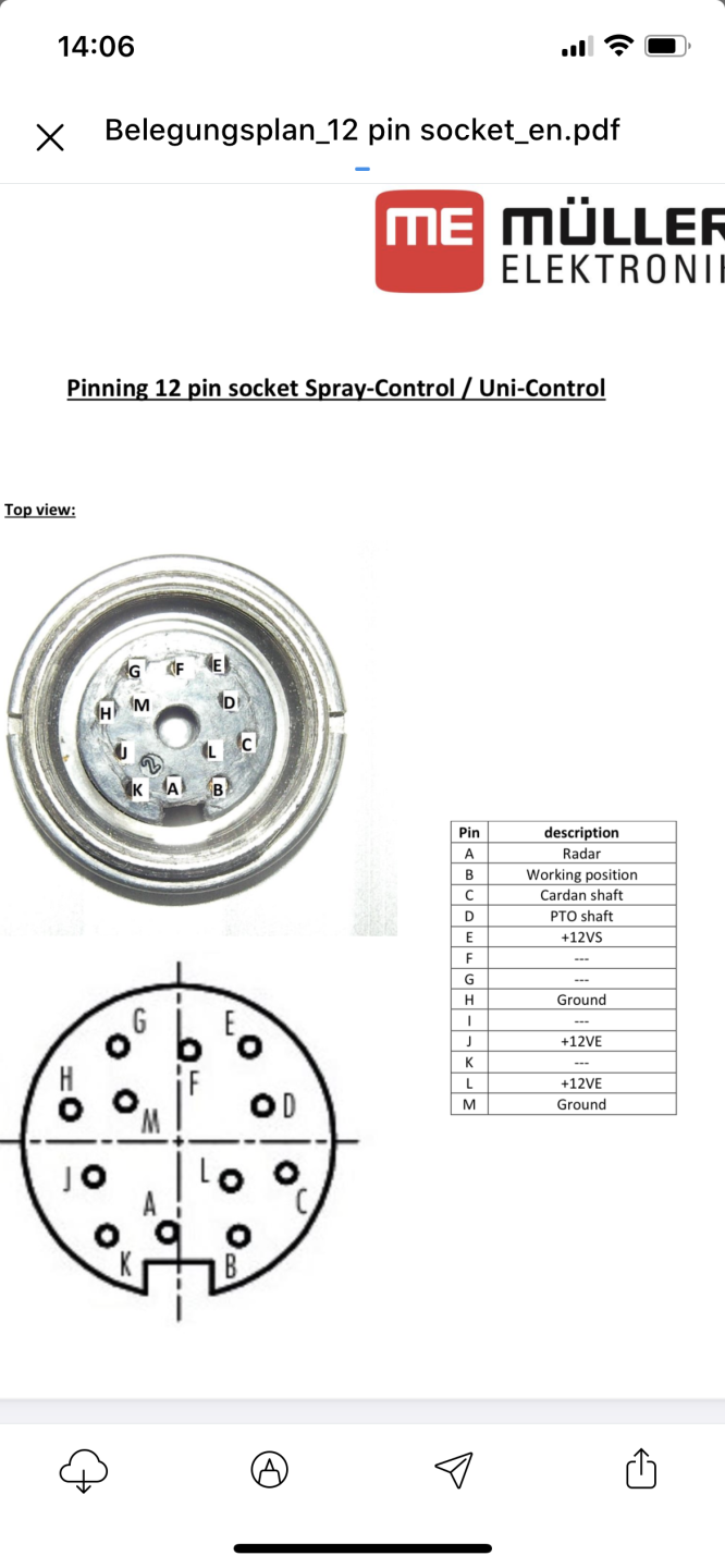

Nie bardzo rozumiem, u mnie jest taka wtyczka dokładnie jak na zdjęciu. Z czego wiem czujnik ma 3 kabelki więc tu muszę 3 gdzieś wpiąć. ? Nie bardzo wiem gdzie.

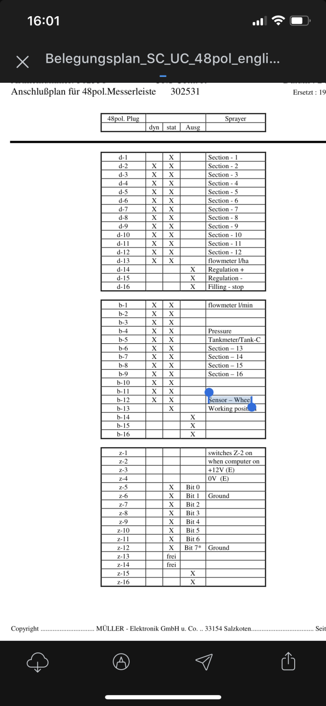

A pozatym, dlaczego w instrukcji  na schemacie czujnik obrotów wychodzi od puszki z opryskiwacza, a nie jak proponujecie z wtyczki z tylu sterownika?
W  moim pilmecie zawieszanym kabel czujnika idzie do puszki na opryskiwaczu a do sterownika idzie w złączu wielopinowym...
Edytowane przez JD1052
W moim opryskiwaczu Caffini jest identyczny sterownik jak Twój tylko mam więcej sekcji(7) i dodatkowo aktywny skręt dyszla. U mnie nie ma okrągłych wtyczek tylko dwie płaskie wielopinowe, nie pamiętam dkoładnie ale chyba ponad 30 pin/wtyczkę.
Jak nie jest |Ci pilne to w ollnej chwili sprawdzę gdzie podpiety jest czujnik indukcyjny. U mnie fabrycznie pobiera impulsy z koła opryskiwacza (chyba 8 śrub na obwodzie) a kalibracja jest prosta. Przejeżdzasz odcinek 100m i liczysz impulsy. Wpisujesz do komp i gotowe. Wiem też jak skalibrować przepływomierz. Wszystko jest też w instrukcji
