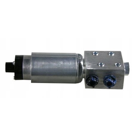

Jak zdemontujesz cewkę z tego trzpienia na którym jest zamontowana to zmierz średnicę cewki wewnątrz, jej wysokość i wtedy coś dobierzesz. Ja ostatnio szukałem do mccornicka, oryginał 400, zamiennik 70. Tylko trzeba szukać po rozmiarach, a nie po zastosowaniu....
