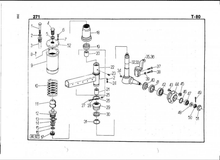

Wymiana osłony gumowej zwrotnicy resorowanej Ursus 912

Musisz rozebrać wszystko do takiej postaci jak w katalogu ^^. Jak nie ma luzów to tego nie ruszaj bo i tak zaraz sparcieje ta osłona. Szkoda roboty. A jeśli są luzy to wymień te zwrotnice na zwykłe nieresorowane.

Nigdy  w życiu na  sztywne. Ma u nas jeden w drogówce to jest tragedia.
Po prostu trza kupić dobre gumy.

Potrzeba do tego jakieś ściągacze czy coś? Czy wystarczy tylko rozkręcać po kolei? Zwrotnice bez luzu dla tego chce założyć gumę by je chronić przed kurzem.

Nic specjalnego nie potrzeba. Trza tylko uważać jak górny dekiel odkręcasz, na te śruby M8, bo może trochę wystrzelić do góry, potem przy skręcaniu trza go dociągnąć do zwrotnicy.
