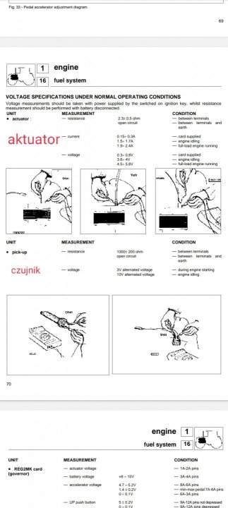

witam. mamy problem z lamborghni 1060 a mianowicie po zrobieniu sprzegla ciągnik przestał odpalać. kręci rozrusznikiem a nie odpala. mechanicznie po włożeniu imbusa w sterownik od listwy pali na strzał. bezpieczniki sprawdzone okey. przekazniki też. prad po zapłonie na sterowniku listwy 0.5v podczas kręcenie spada do 0.3v. obstawiam że powinno być przy odpalaniu jakieś 5volt. czujnik obrotów na sprzęgle pokazuje 31k Ohm. potencjometr przy pedale gazu jest sprawny moim zdaniem bo pracuje od 1v do 3v jak dobrze pamiętam. serdeczne dzięki za podopiwiedzi.
 Ja tam durnowato podpowiem ,bo nie wiem ,u mnie w paru pojazdach trzeba na sprzęglo nadepnąć do końca by odpalilo ,i może gdzieś w tym trza szukać wyjścia ,może ciś nie łączy w związku z pedałęm sprzęgla  ,i jego wciśnięciem 🤷‍♀️
czujnik na kole zamachowym, obczyść gwint żeby palcami sie wkręcał leciutko, wkręć z wyczuciem do oporu aż oprze się o koło zamachowe i wykręć w lewo z pół obrotu albo ze 3/4 obrotu, przekręć ręcznie wałem pełen obrót dla pewności czy nie obciera o czujnik i pal maszynę 😊 a wyjmowałeś czujnik przy rozjeżdżaniu silnikiem od skrzyni? może go uszkodziłeś, sprawdź multimetrem na "dzwonienie" wepnij się multimetrem pod piny i przykładaj metalowy śrubokręt do niego, za każdym dotknięciem ma zapiszczeć
czujnik ustawiony. widzisz na to nie wpadłem by zobaczyć na zamknięcie obwodu. nie wyjmowaliśmy czujnika do rozpolowienia. jest na nim lekkie draśnięcie słabo widoczne. czyjnik i tak zamówiony więc czekamy
