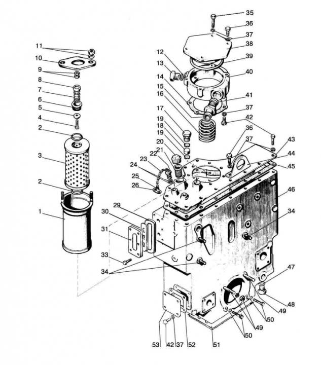

Jest filtr na górze zbiornika pod tą dużą sześciokątną  pokrywą. Zawór też mi się zaciął to było niskie cisnienie w hydraulicy, po rozebraniu przeczyszczeniu problem ustał.
