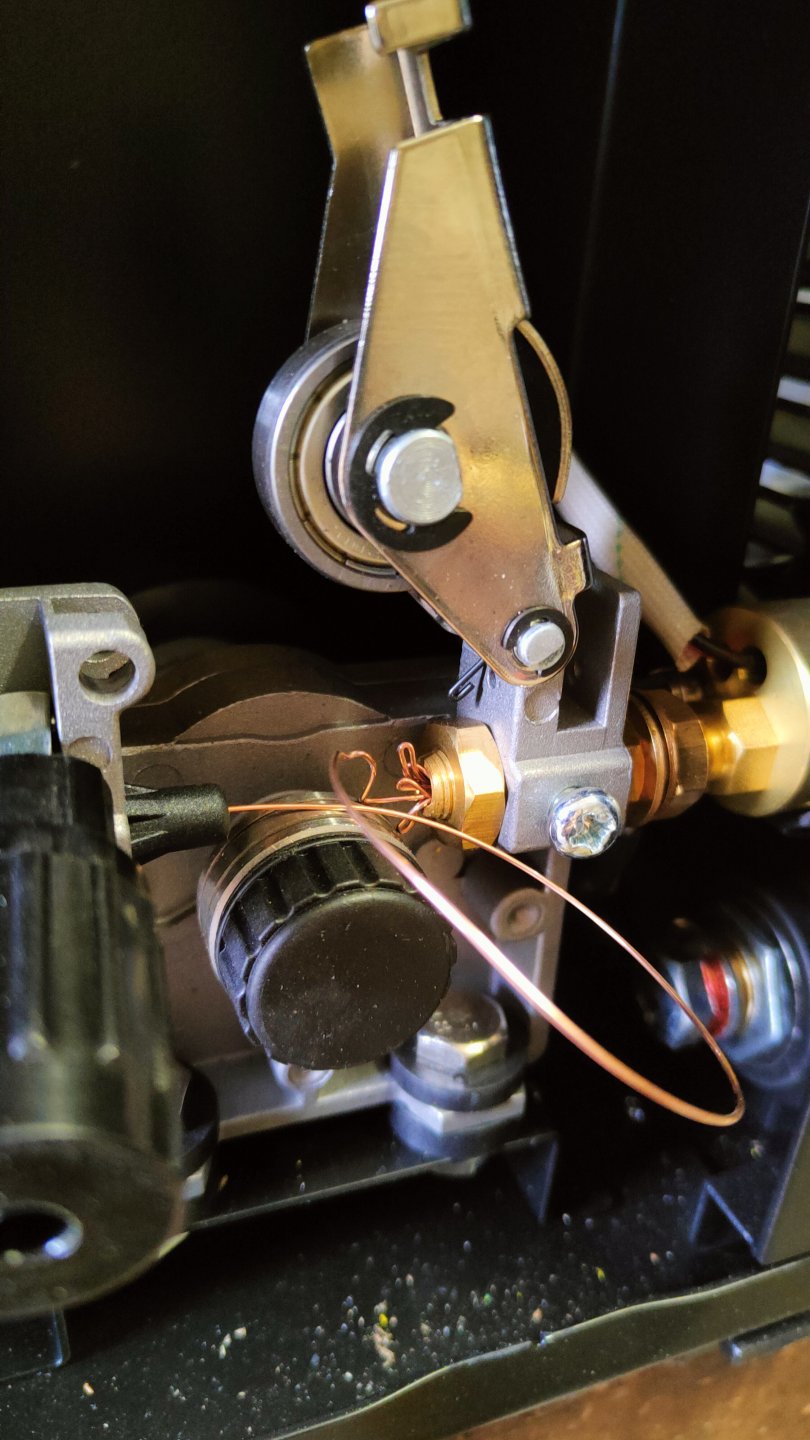

W mojej spawarce Magnum pojawił się ostatnio problem, zaczęła zawijać mi drut zaraz za rolką, nie wiem co jest przyczyną, czy to wina drutu że jest zbyt miękki, sprawdzałem ręką to przez uchwyt przechodzi lekko bez oporu, gdzieś czytałem że to może być wina uchwytu bo przekazuje część prądu na drut i przez to robi sie miekki, nie wiem jakie mogłbyby być inne przyczyny, będę wdzięczny za każdą pomoc
zdjecie poglądowe
Docisk rolek podających  ustawia się tak aby po zablokowaniu drutu ( w np: pancerzu lub dyszy prądowej )  zaczął się ślizgać na rolkach . W Twoim przypadku masz za mocny docisk ,dlatego  każde zablokowanie w duszy prądowej kończy się tak jak to pokazałeś . Czym cieńszy drut tym więcej problemów .
U kolegi też tak było w Miguel Kraft dele na drucie 0,6. Po zmianie na 0,8 już mu się nie blokuje, zauwazyłem, że między rolka a pancerzem od uchwytu jest duża odległość, u mnie w małym migu prowadnica drutu jest bardzo blisko rolki podającej i na tym drucie 0,6 fajnie się spawa bez blokowania na tych samych końcówkach prądowych od kolegi nawet na wyższym prądzie i dużym posuwie
Tylko że końcówka prądowa jest praktycznie nowa, to nie wydaje mi sie żeby juz się zablokowała, a moze to wina drutu, bo dali mi razem z spawarką i pewnie  jest to jakiś najtanszy drut
Bardziej chodziło mi o sytuację w której drut upala się przy samej końcówce prądowej lub nawet w jej wnętrzu co powoduje sklejenie z nią .
Spawałem najtańszymi drutami i różnicy wielkiej nie było .
Nie wiem czy dobrze widzę  ale wydaje mi się że w tym podajniku brakuje tulejki prowadzącej za rolką przez co wejście drutu do złącza jest zbyt dużej średnicy i za bardzo od niej oddalone .
Poluzuj docisk jak kolega radzi. Za mocno dociśnięty masz posów i go gnie, nie masz odczucia że ciężko ma pchać drut? Miałem dokładnie ten sam przypadek i u mnie była wina złego docisku.
Jeśli tam ci łapie to trzeba wymienić sprężynkę w przewodzie.

Albo skrócić czas upalania.
W jaki sposob?

a jakiej średnicy ten drut?
Drut 0,8 lity
To tak powinna byc jeszcze tulejka?
Wedlug mnie to tam tez jest za duzo luzu
To by wychodziło że trzeba przyspieszyc podawanie drutu

dużo nie kosztuje to może zamówię sobie
Zmierz średnicę i głębokość  otworu w złączu  i sprawdź czy będzie pasowało ,  jeśli będzie za długi prowadnik można  przyciąć według potrzeb .
Tam brakuje  takiej rurki lub tulejki jak kto woli z prawej strony od gniazda euro złączki. Rurka musi być jak najbliżej rolki  i po kłopocie. Nawet jak ci upali końcówki to nie zawinie.   Jak  nie masz  takiej rurki  to dotnij kawałek   pancerza.  Słusznie któryś z kolegów wyżej to zauważył.
