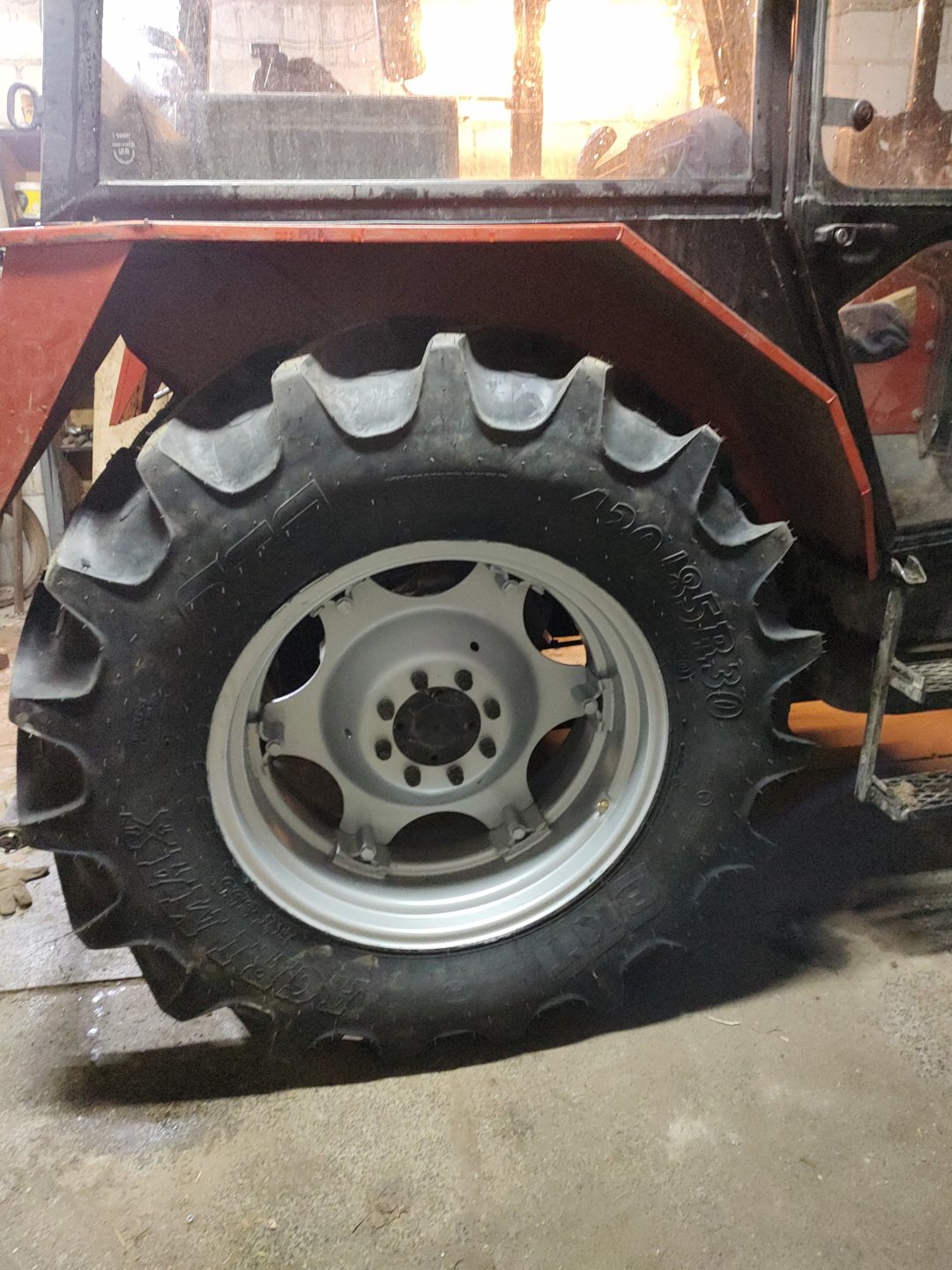

Witam,
Postanowiłem założyć do swojego 7211 nowe oponki radialne 30" bo stare 28 kwalifikowały się do wymiany, zakupiłem felgi przez internet, niestety przyszły takie jak na zdjęciu poniżej. Jest jakaś szansa że opona bezdętkowa będzie trzymać powietrze na tych wżerach?  macie jakieś sposoby jak to wyrównać i uszczelnić czy lepiej od razu zamówić dętki ? Wstępnie oczyściłem to szczotką na szlifierkę, po uderzeniu młotkiem łuski rdzy dalej odpadają.
Po niedzieli planuje to czyścić we własnym zakresie, mechanicznie lub chemia do czystego metalu i pomalować tak żeby to miało ręce i nogi. No nic pojadę jeszcze do zakładu gdzie zakładają opony zobaczymy co powiedzą

Dnia 17.02.2022 o 13:16, witejus napisał:
Odkuć rdzę ,wypiaskować ,wyszpachlować ,wyrównać pastą stalową,wyszlifować na gładko,pomalować i spokój na lata
 Dzięki za podpowiedź, tak właśnie zrobię, pasta jest już w drodze, w międzyczasie wziąłem się za czyszczenie, wstępnie odbiłem z grubsza młotkiem igiełkowym, ta w lepszym stanie czyszczę jakimś marketowym odrdzewiaczem na bazie kwasu fosforowego (25% w składzie ) a ta bardziej zeżarta elektroliza. Na zdjęciach efekty po elektrolizie, wyjęciu z wody i myjce ciśnieniowej, oraz już po przejechaniu szczotka na szlifierce. Jak narazie wygląda to całkiem nieźle. Jeżeli chodzi o koszta to marketowy wynalazek coś koło 7 zł, do tego torebka sody oczyszczonej do elektrolizy i 2h zabawy w garażu. Myślę że będzie trochę taniej niż piaskowanie.
