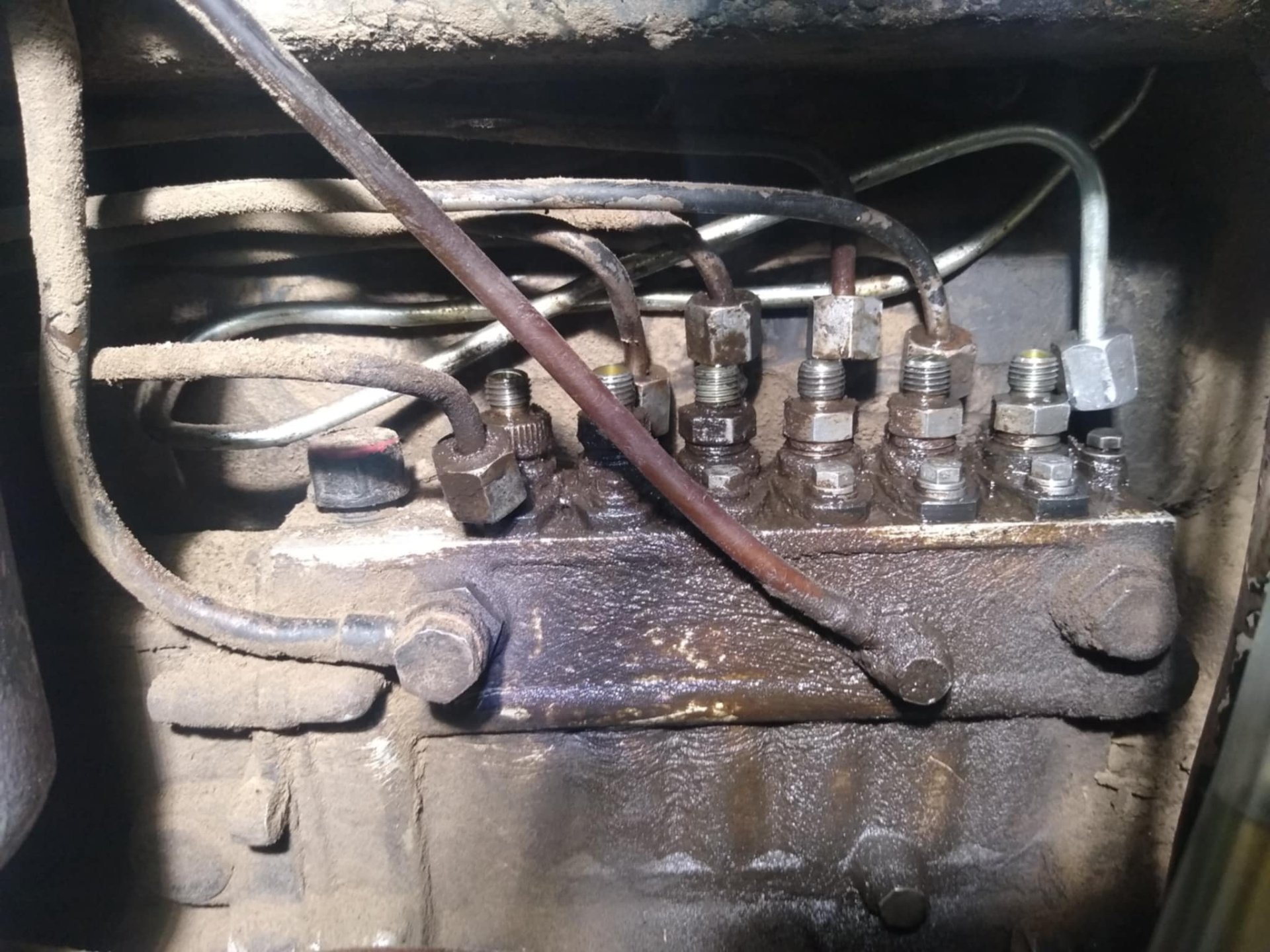

Przez Krzysztof2008
Witam, jak w tytule postanowiłem uturbić ursusa 914, a jako że na forum nie znalazłem tego co mnie interesuje to dodaje nowy temat. Będę zakładać czeską turbinę, nowy kolektor ale wtryski zostawię, pompę nie wiem może podkręcę jeśli się da, uszczelka pod głowica zostanie mam nadzieje że nie będzie się przegrzewał, głowica też zostaje bez zmian w zaworach, silnik zdrowy ciśnienie oleju ok 4,5. Nie dodaje inter collera na razie. Napiszcie na co zwrócić uwagę przy zakładaniu turbiny, jakich rur użyć do poprowadzenia do dolotu i od filtra powietrza, jak się ustawia pompę i turbo, jak zbadać ile barów ładuje turbina i jak zrobić smarowanie do nie w sensie wiem że od pompy ale czy trzeba tam jakąś 8mm na 10mm przerobić śrubę czy nie bo gdzieś się o uszy obiło.
