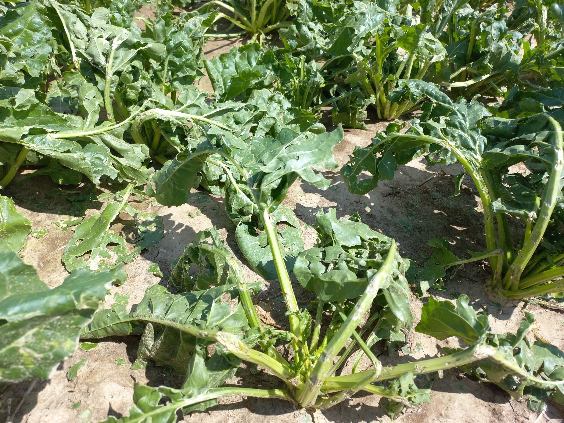

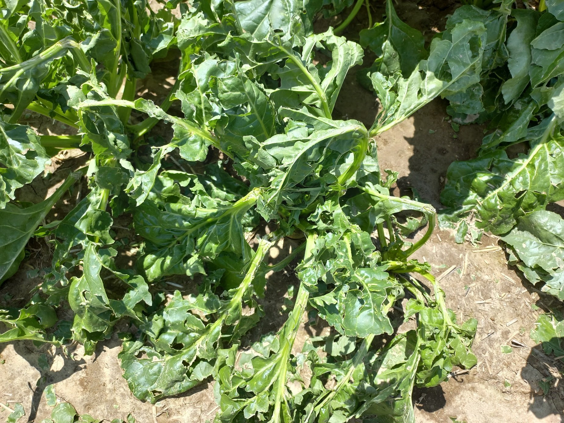

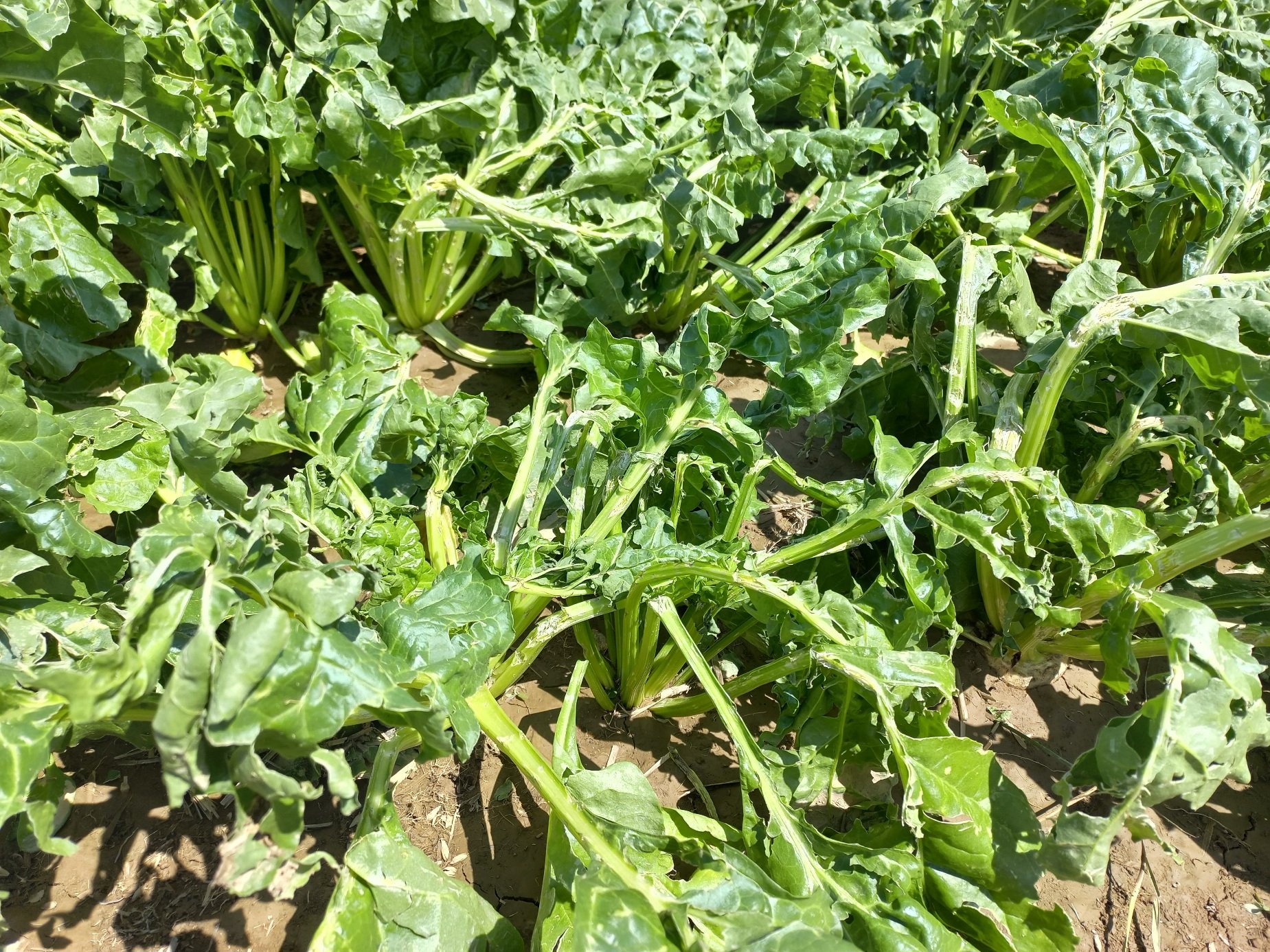

podkarpacie , miesiąc temu dostały gradem sporo dziur w lisciach , nie było na co czekać , ale jako wyznacznik brałem buraki posiane na pryzmie
Edytowane przez mf25
To ile abiegów jeszcze bedziesz musiał robić , co 3 tyg. to pewnie z 4 minimum
Oprysk nie działa miesiącc ,a póżniej presja bedzie wieksza
Jak myślicie drobny grad już po wstępnym oprysku azoksy i difekonazolem spowoduje że trzeba będzie do tygodnia pojechać np sama miedzią, czy przeczekac 2-3 tyg i zrobić porządny 1 zabieg
