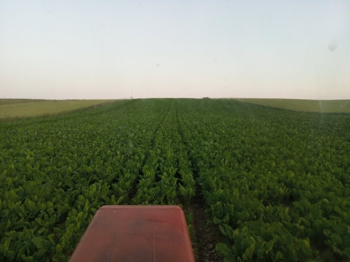

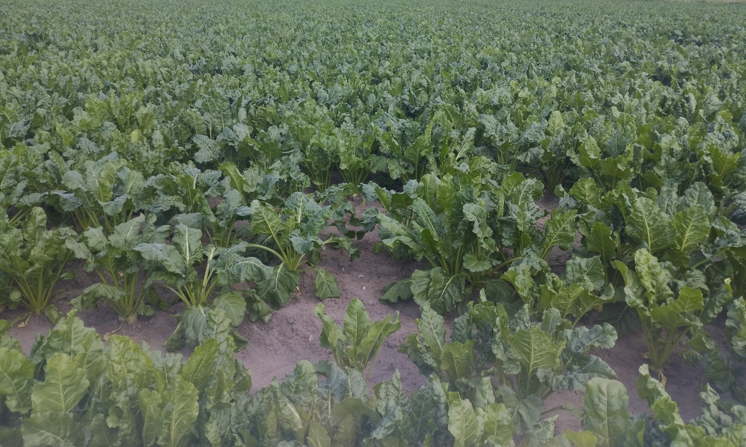

Na zdjęciu nie widać dobrze ale na żywo wojownik jest jaśniejszy
Mazowia jest ciemna i ma większe liście , gorzej ja plewić. Miałem dostać 1 jednostkę wojownika i 0,5 mazowi a zrobili odwrotnie dziady .

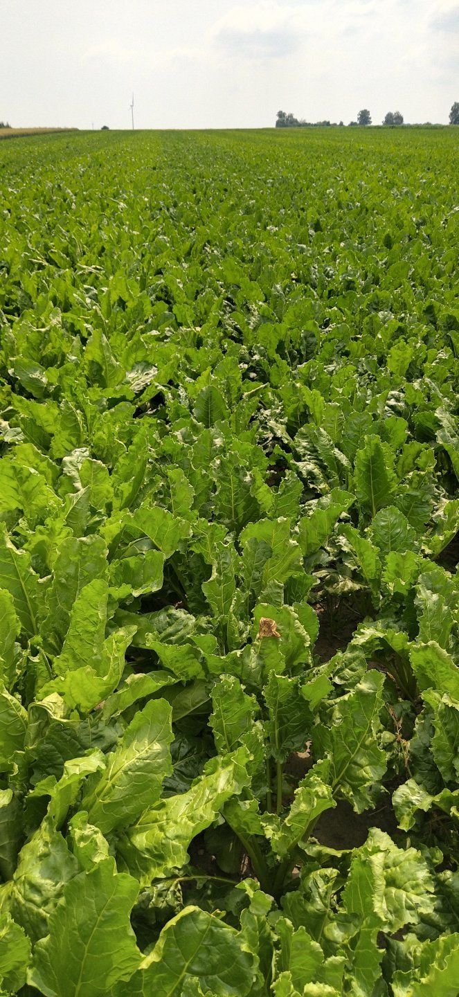

U mnie Kws gladiata ma dosyc dziwne stojące liście i międzyrzędzia są tak jakby nie domknięte , reszta odmian z Kws i Sesvanderhave normlanie wyglada i międzyrzędzia już ponad 2 tygodnie skryte pomimo jednego terminu siewu , nigdy jeszcze nie miałem takiej odmiany z takimi lisciami , wtórne zachwaszczenie się nie właduje ?
Dwa lata temu na górze o tej porze widać bylo ziemię jeszcze. W mazowi trafia mi się chwast buraczany.

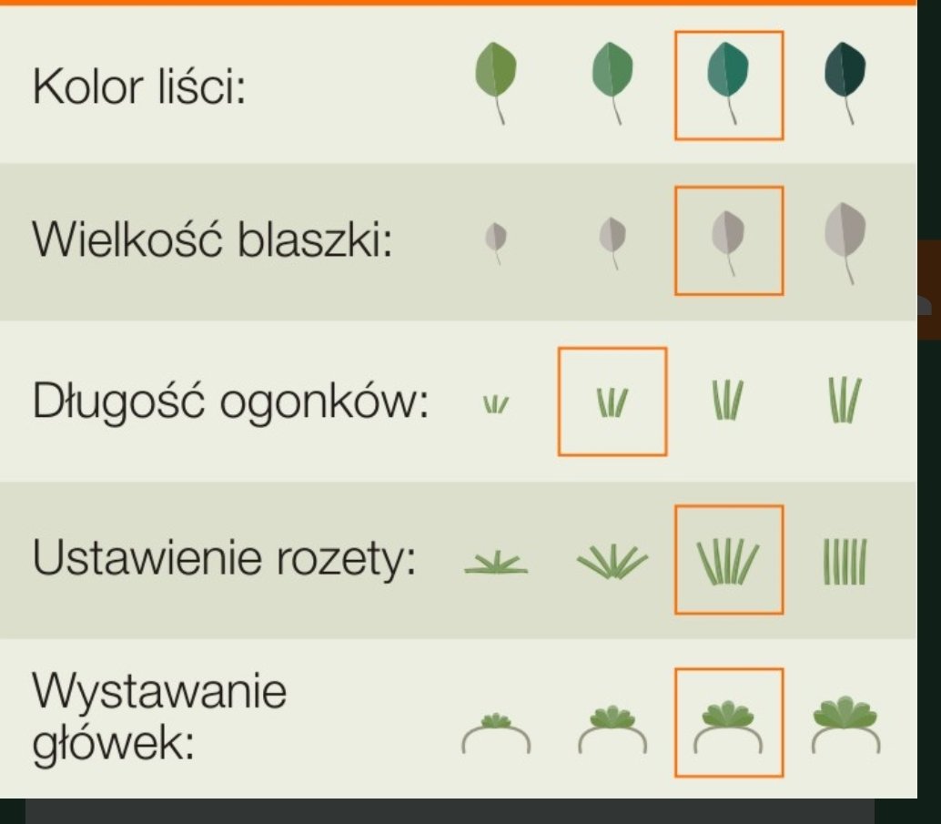

@Damianek20 W tym roku mam mieszankę 4 odmian, siane po 2 redlice jedna odmiana dosypana nigdzie nie widać różnicy. W tamtym roku miałem KWS Gracjana i SV wojownik to była duża różnica, kws dużo ciemniejsza zieleń mniejsza rozeta i liście ( do pielenia temat lux każdy wiedział gdzie jego 3 redliny), kiedyś z BTS miałem jakąś to też się odróżniały.
Gracjana vs Wojownik czerwiec 2022

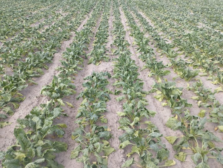

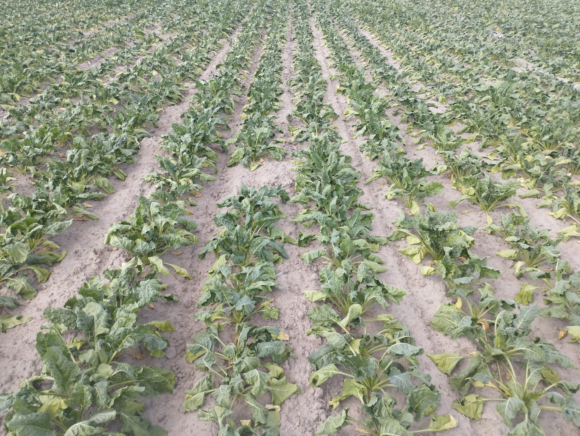

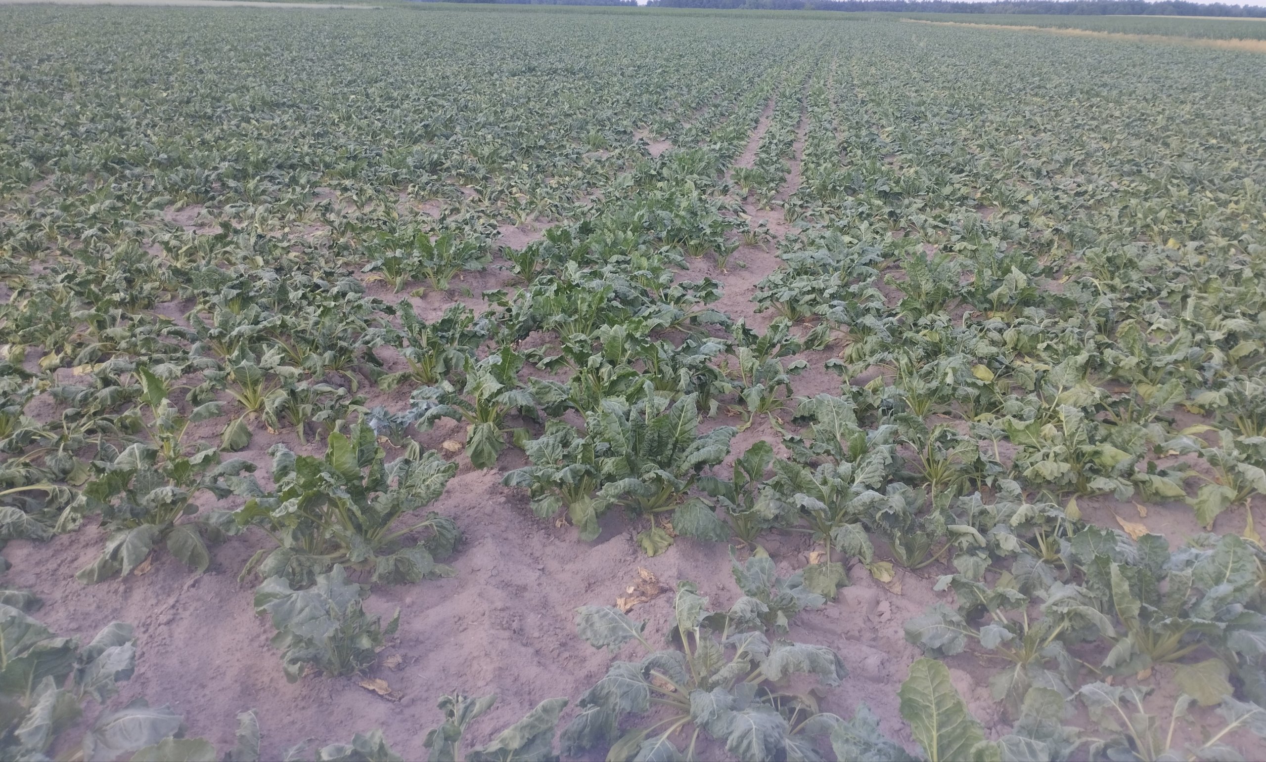

Mazowieckie zachód na słabszej suchszej ziemi padają już, na lepszej jeszcze się trzymają (26.06).
Na lepszej
No trochę słabo wyglądają jak na tą porę. Jaka klasa ziemi i ile npk dane ?

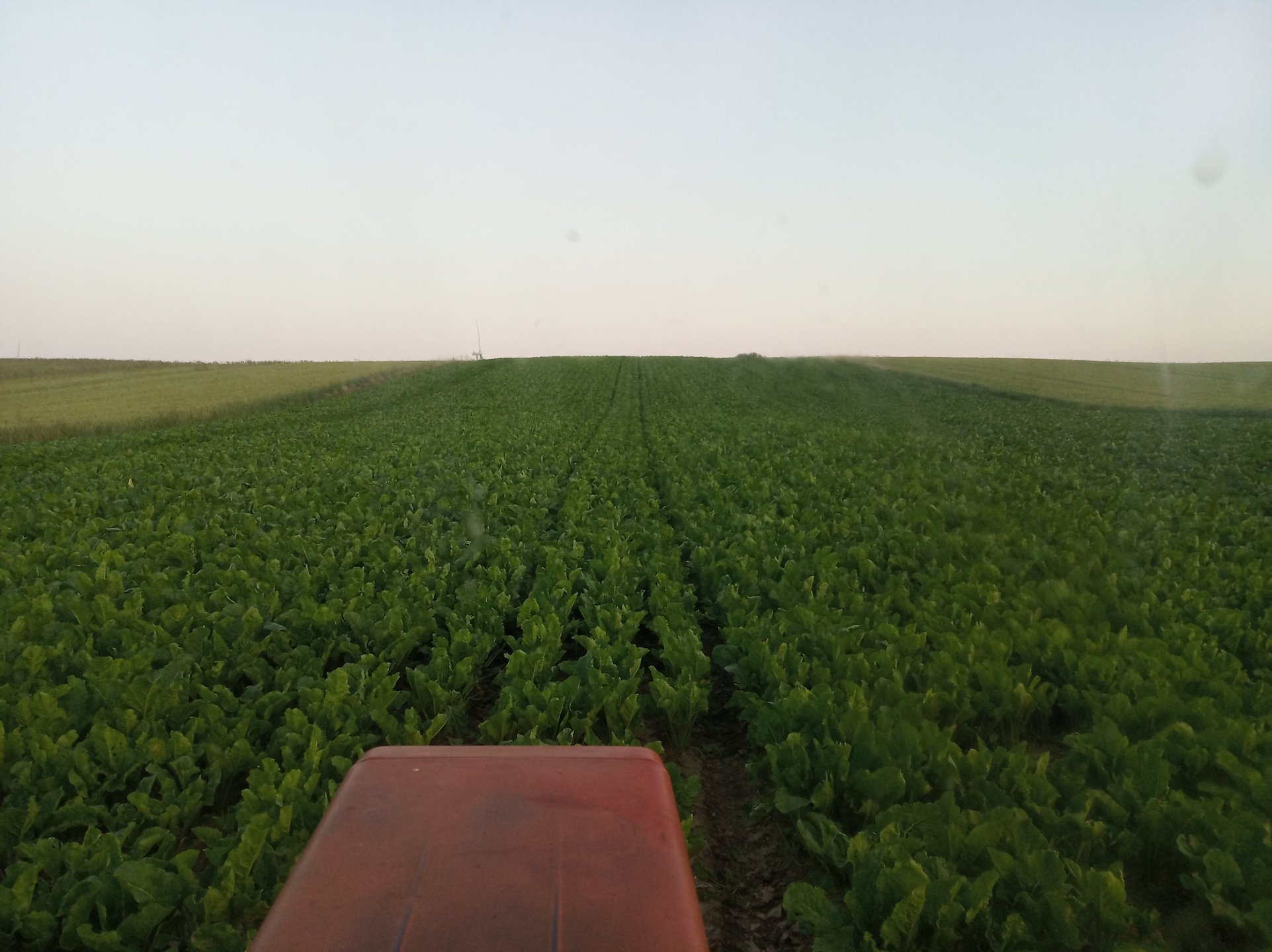

Zwróć uwagę u mnie , liście też stoją do góry . Coś widać dane za dużo albo za mało
Nawożenie mam takie same na wszystkich polach i odmianach , ewidentnie cecha odmianiowa na jednym polu gdzie są dwie odmiany to gladiata się odróżnia tymi lisciami
