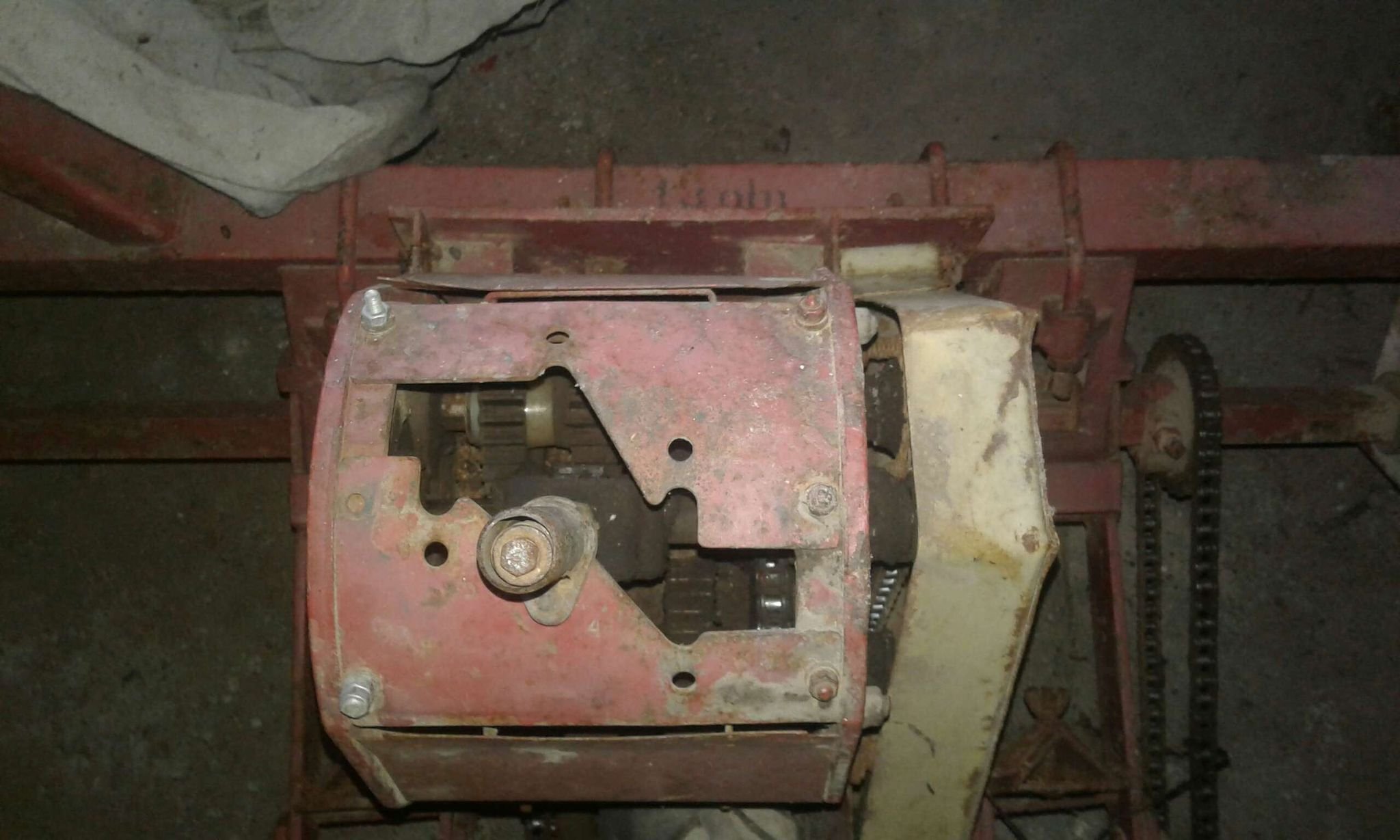

Pierwsze widze game ze skrzynia, co to za wynalazek , mój ma ponad 40 lat i takiego cuda nie ma
w poniedziałek będe szykował pewnie bo we wtorek chce siać to porobie parę fotek :D po obu stronach lewa i prawa takie skrzynki z trybami. wiem że tam się reguluje min ilosć towaru, są 3 opcje ustawienia ale za cholere nie pamiętam jakie,
