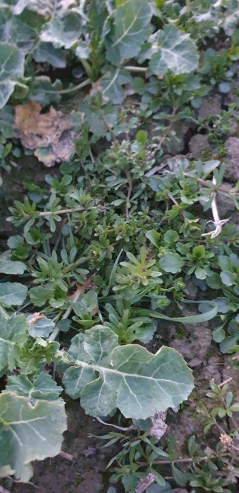

Na rowninie takie okazy znalazlem, dzis a na tym samym polu aby zaczyna sie  rzepak czysciutki nawet te co jeszcze 3 tygodnie temu zyly juz pozamieraly, takze mieszanina Navigatora z metazachlorem podzialala i nie podzialala
Niby korzenie brazaowe ale male przyrosty sa, rośliny jak widac bardzo zywe wiec raczej tych ze zdj by juz nie zdusilo
