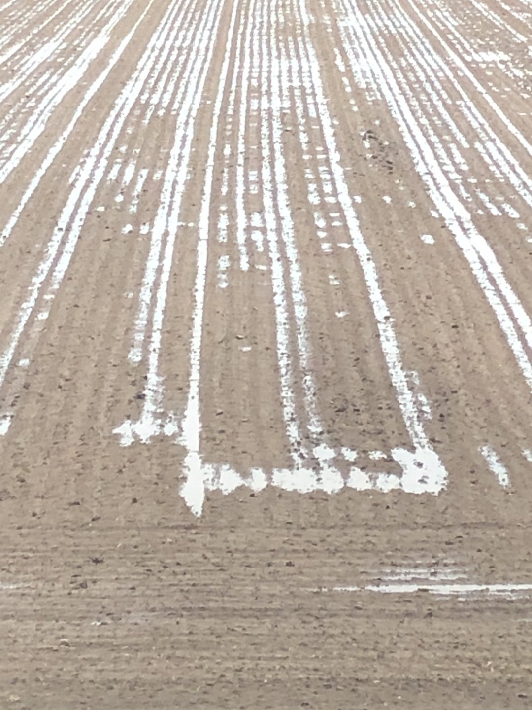

Tak wyglądało pole po siewie rzepaku przez 2 dni ciagle padło…..

Widzisz problemy ze wschodami u mnie? Siew w piątek, sobota nad ranem oprysk i od niedziela poniedziałek takie ulewy jak na zdjeciu.
To że u Ciebie nie było to nie znaczy że gdzie indziej się nie pojawią. U mnie dawka była 0,2, przyszedł deszcz nieoczekiwany i rzepak się męczył okropnie
