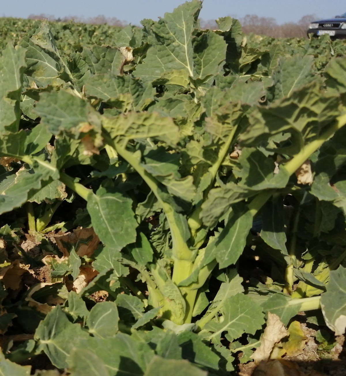

1 godzinę temu, szwagier24 napisał:
Jaka ilość chowacz za jest realnym zagrożeniem dla uprawy?

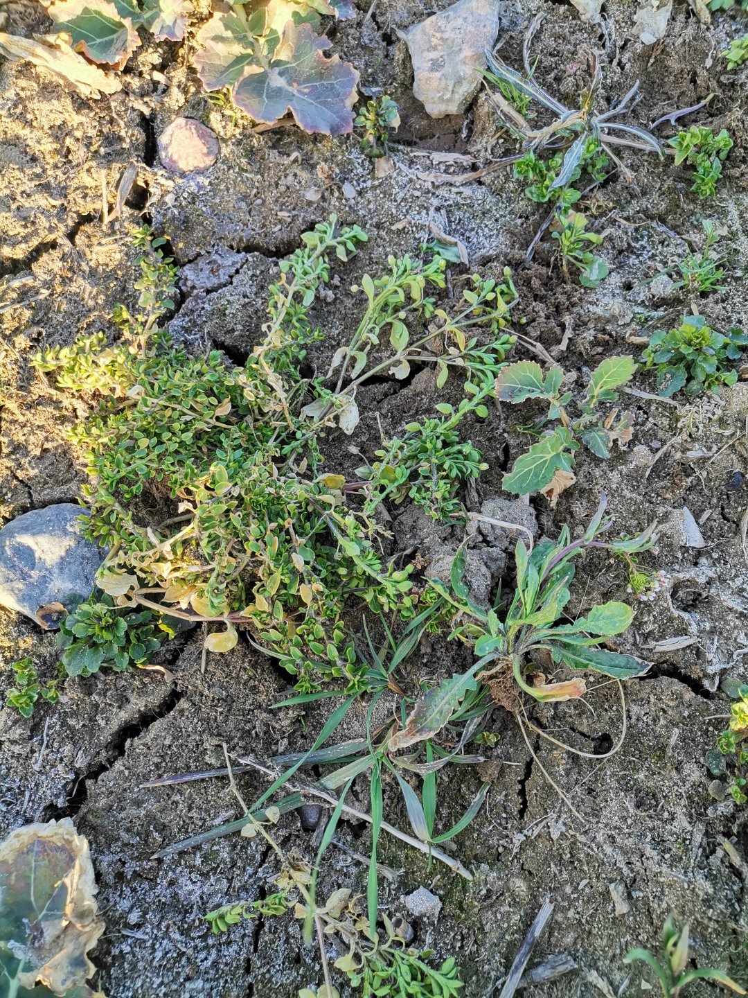

PS co to za chwast bardzo dużo tego zauważyłem w rzepaku?
chyba mak widzę, gwiazdnicę i fiołka

Dzisiaj pójdzie N2 w postaci saletry amonowej. W następnym tygodniu coś ma popadać. Żadnych zabiegów na razie nie robię. Chowacz w sladowej ilości, a rzepak dopiero kilka dni jak ruszył. LUBELSKIE
