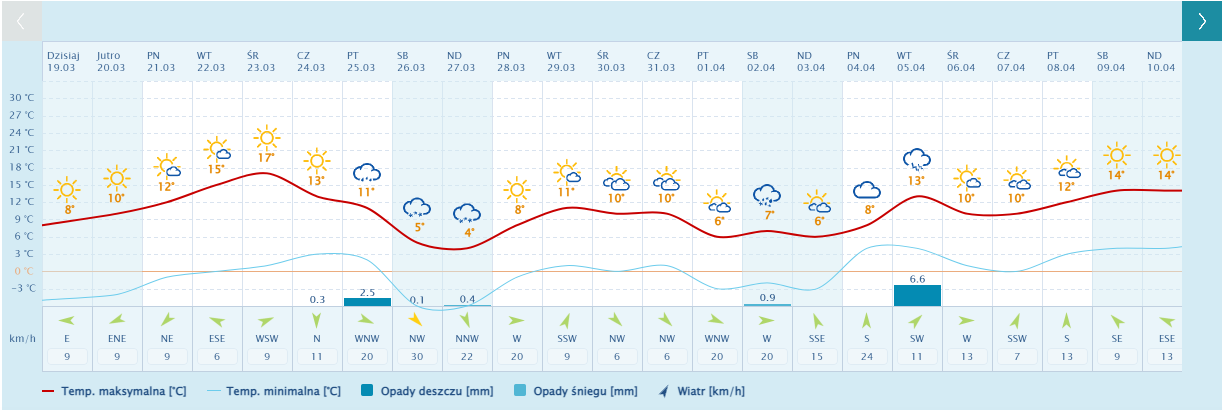

U nas w Wielkopolsce, powiat gnieźnieński padnie chyba jakiśkord - cały marzec bez kropli deszczu.
23 lutego bodajże ostatni opad

I tak pewnie nie udało ci się utrzymać  lodu w deszczomierzu dłużej jak do maja , bo rozmarzła ,chyba ze schowałeś do zamrażarki ,wtedy faktycznie nie ma obawy, nie rozmrozi się .

Dałem polowe drugiej dawki , jakieś 140 kg saletry , bo może popada za tydzień ,a jak nie popada będzie jeszcze gorzej . Jeśli nie popada , dostał 130 kg N  i finito, jak popada w rozsądnym terminie, powtórzę w 3 dawce ,to czego nie dałem w drugiej .
A jesli cześć tej saletry się zmarnuje co dałem , trudno, przepiłem konia, to i stać przepić uprząż.

Czy ktoś jeszcze nie siał 2 dawki na rzepak? Czeka saletra, ale deszczu brak:/

Lubelskie. Ja pierwszą dawkę wysiałem 1 marca. Od tamtej pory nie było praktycznie żadnego opadu. Zimno jest to i rzepak siedzi przy ziemi. Zastanawiam się co robić z drugą dawką. Jakaś nadzieja na mały opad jest pod koniec przyszłego tygodnia, ale to trochę wróżenie z fusów.
