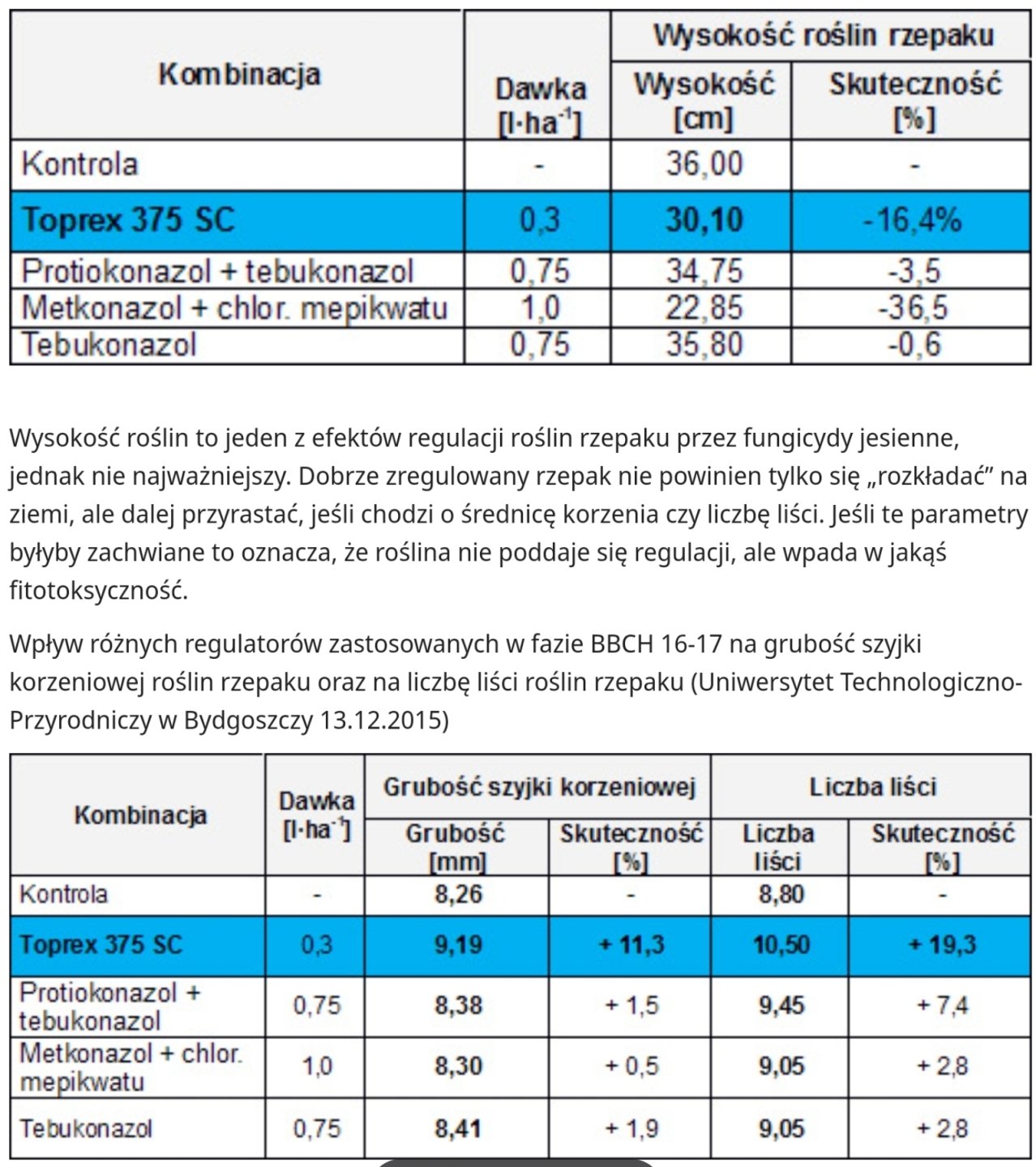

Co do regulacji to triazole działają ale jednak w toprexie robote robi paklobutrazol. W caryxie chlorek mepikwatu.  Tutaj masz badania które pokazują za co się płaci w toprexie (chodzi o grubość szyjki korzeniowej i liczbę liści, która przekłada się na plon) . Na sucha zgniliznę nr 1 to difenikonazol,  a potem dopiero tebukonazol i reszta. Dlatego toprex jest tak skuteczny. Caryx reguluje najmocniej wysokość roślin dlatego większość myśli że to największa kosa regulacyjna ale jak się spojrzy na grubość szyjki i liczbę liści to zostaje w tyle za toprexem.
Taa, chlorek mepikwatu 😁  Tak samo jak chlorek chloromekwatu 😆  W Caryxie "robotę" robi właśnie METKONAZOL i formulacja. Druga kwestia, to co to za pierdolec zapanował z tym "skracaniem" rzepaku ??? 🤣
