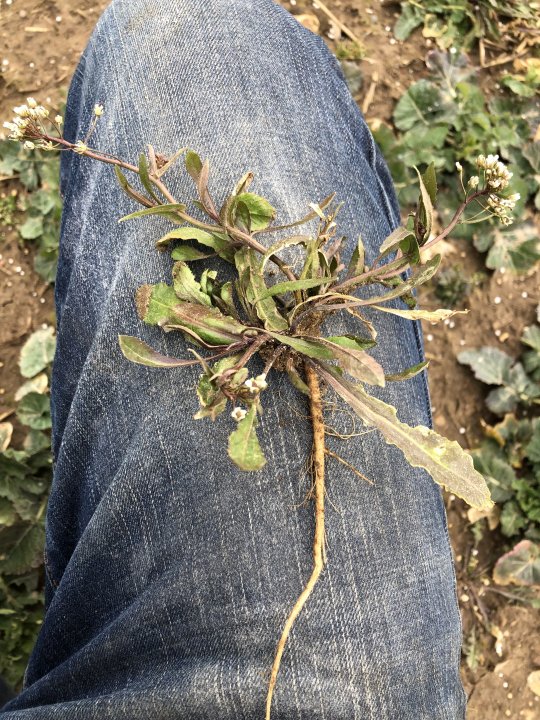

Navigator i metazachlor puścił trochę (chyba) tasznika. Miejscami nawet gęsto. Zastanawiam się czy Korvetto sobie z tym poradzi. Nigdy nie pryskalem herbi na wiosnę. Jest to bezpieczny zabieg? Nie hamuje rzepaku co potem obniży jego plon?
Zastanawiam się czy pryskać czy olać.
W zeszłym roku było podobnie i nic nie robiłem. Rzepak przerósł i chwast gdzieś zginął w łanie.
