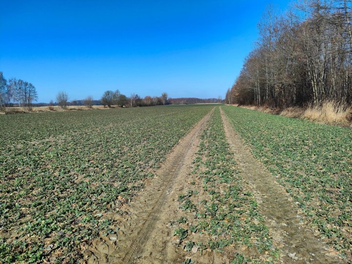

oregano    948
11 godzin temu, proxy8441 napisał:
ale zgryziony skąd ja to znam i jak rusza coś?
Jakieś 0,3ha ma stożek wzrostu cały i ten ładnie rusza, kolejne 0,3 ha jest jak na zdjęciu, stożek zjedzony. Niby coś puszcza z boku, ale nie wiem co z tego będzie.
Pierwszy raz mam taki problem z sarnami. Jest sens gdzieś to zgłaszać? Są jakieś szanse na odszkodowanie?

GRZES1545    8979
Zawsze są, w gminie pytaj adres koła  łowieckiego i tel. Potem pisemnie zgłoszenie robisz, jak masz ślady łosia to do nadleśnictwa zgłaszaj. Teraz zrobią Ci szacowanie wstępne, przed skoczeniem 7 dni zgłosisz im że będzie zbiór i szacowanie końcowe Ci zrobią.

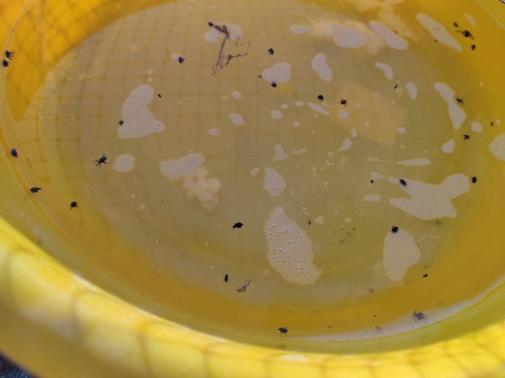

wwdz    3
1 godzinę temu, STIG13 napisał:
Trochę ciepła i impreza trwa. Ordynacja Zamojska
Czym planujesz pryskać?? Ja mam jakieś resztki decisa i myślę żeby go użyć. Decis da radę jak myślicie?

SawekBraczyk    460
Kiedy lecisz z zabiegiem ?

STIG13    903
Dzisiaj pierwszy dzień monitoringu. Zobaczymy co jutro będzie, a raczej na pewno będzie jeszcze więcej. Zabieg pewnie środa połączony z mikro i fosforem

Jarek22B    52
U mnie podobnie okolice Chełma
Niestety nie wiem co z tym robić? Jeszcze kilka nocy z przymrozkami, może od środy na + w nocy
Czekać aż się ociepli i czym jechać? Samym perytroidem na początek czy może od razu inazumę?

Kubawww    314
Ponoć fosfor z siarczane się waży
Biorąc pod uwagę, ze nalot nie trwa od dziś, ja bym poleciał czymś co nie działa tylko kontaktowi

SawekBraczyk    460
Ja prędzej nim przymrozki nie mina to za nic się nie bierze . Jacek u ciebie jak z robalami sytuacja wyglada   ?
