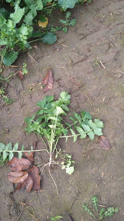

Mam trochę perzu od miedzy, poszedł buster ok 2tygodni temu. Samosiewy załatwił ale perz ma się dobrze .
Warto to jeszcze próbować załatwić?

Też daję bustera, ale w 2 dawkach dzielonych, wtedy bierze perz

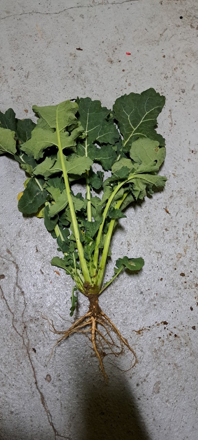

Przedawkowanie Caryxu może się odbić na plonie ? Dałem omyłkowo 1.1l/ha na 4 liść i wydaje mi się że mocno to odczuł i przyhamował swój rozwój.
No już była mowa, że nie daje się 1,0 Caryxa na 4-liść.

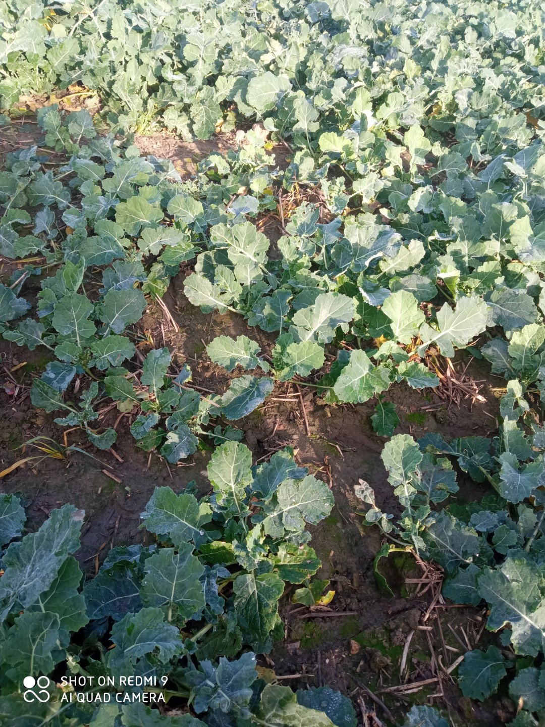

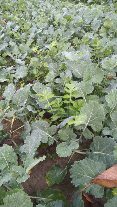

Robactwa na korzeniach nie masz?  Sucha zgnilizna, brak azotu albo zakłócone pobieranie składników przez uszkodzony korzeń...
26 minut temu, NowyRolnik2 napisał:
Trafiają się takie liście.
Jedno I dwuliscienne zrobione. Caryx i temu plus mikro i odżywki z Borem.
Teraz dać mu coś jeszcze ?

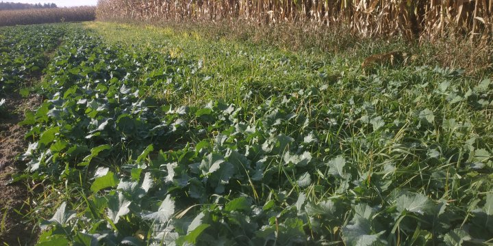

      Witam, mam posiany Rzepak na działce która była 2 lata temu scalana. Z mojej wiedzy na kawałku gdzie nie rośnie rzepak były wywożone odpady z oczyszczalni a ph przed wapnowaniem wynosiło 4,5. Macie jakieś pomysły co zrobić z tymi pustymi placami? Co zasiać żeby ziemia nie była goła do zasiewów zboża?
