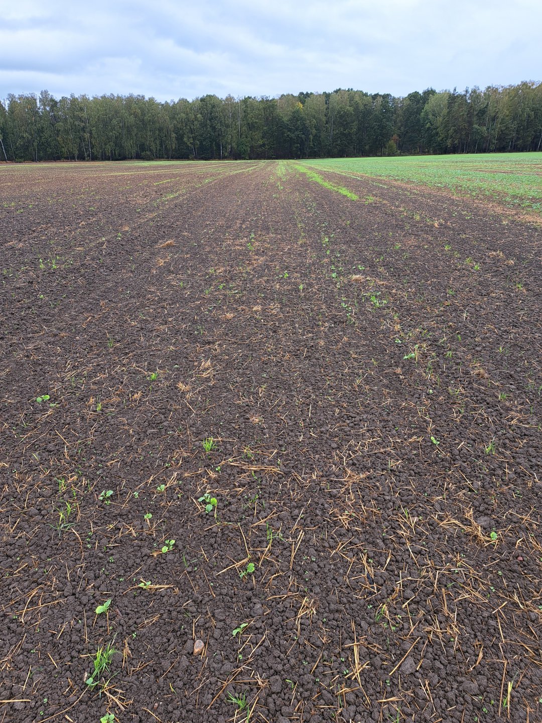

bedzie cos z tego rzepaku rzepak sherlock i gemini po siewie zaraz burza gwaltowna byla i temu takie wschody słabe były i pryskany po siewie był command plus znachor
pakowac w to jakies pieniadze czy tylko grzybówke zrobic tanią , i samosiewy jak beda wieksze ? bo i tak zostawiam to do wiosny
Źle nie wygląda, widziałem gorsze. Ile roślin masz na m²? Jak powyżej 10 będzie to ja bym zostawił.
powyzej 10 to jest , a rzepak ktory zasialem 2 dni pozniej po ulewie to ładny jest
